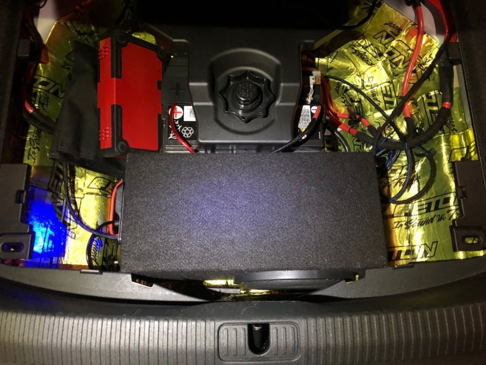

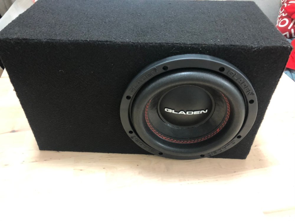

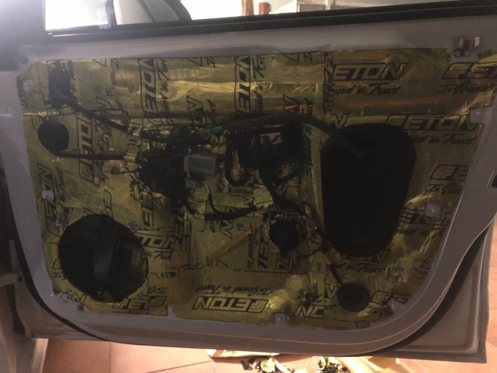

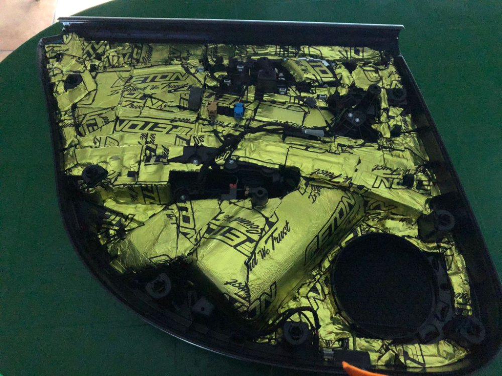

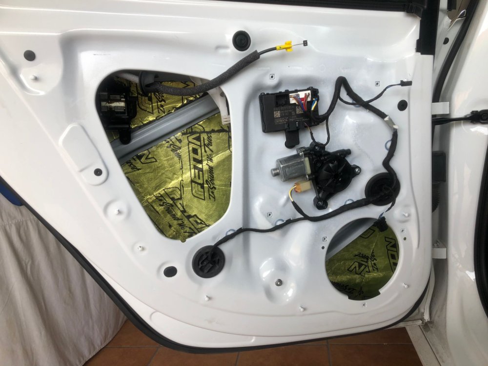

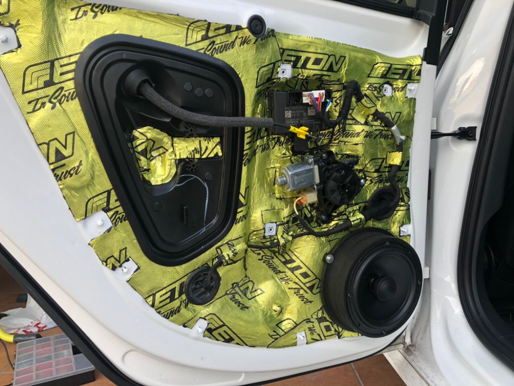

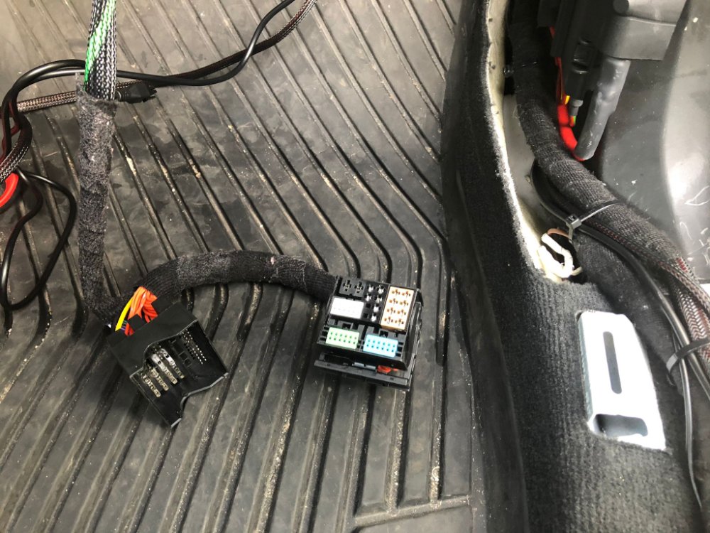

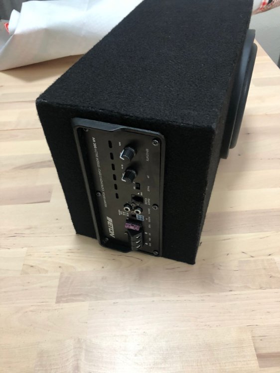

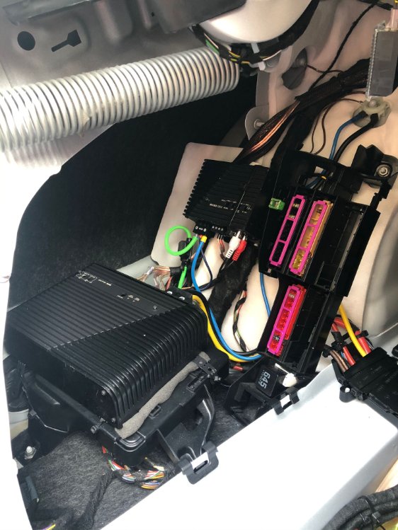

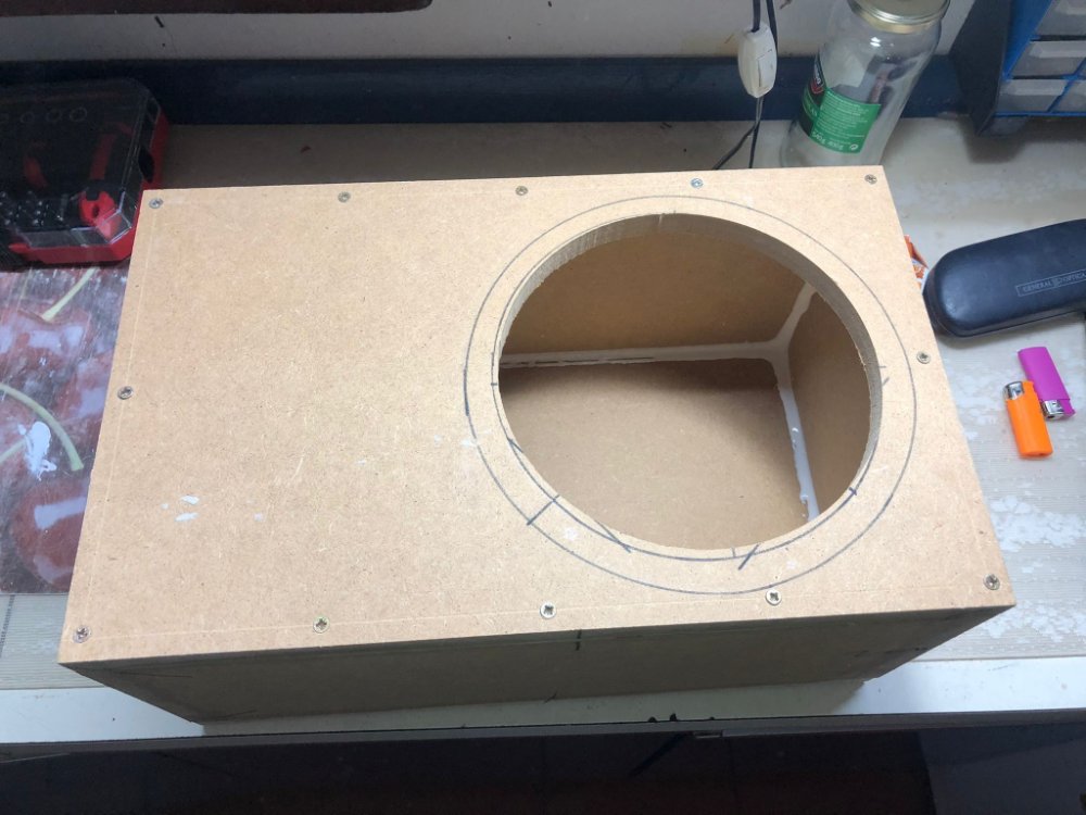

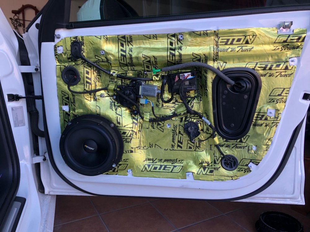

carvaro Publicado 4 de Marzo del 2021 Denunciar Publicado 4 de Marzo del 2021 En 7/2/2021 a las 23:57, GaRc1a dijo: Buenas. Aprovechando el hilo, me he animado y he cambiado el equipo de sonido por completo, además de insonorizar puertas y algunas cosas más. La verdad es que la diferencia es increíble, pero también he de decir que se echa muchísimo tiempo en la insonorización, aunque si te gusta merece la pena. Respecto al sonido, en un primer momento sólo iba a instalar una etapa de 4 canales para los altavoces frontales+traseros y un subwoofer autoamplificado, pero me quedé con las ganas de instalar un altavoz central, y dado que la etapa sólo dispone de 4 salidas, tuve que instalar otra etapa. Sinceramente no recomiendo instalar el altavoz central, ya que es bastante difícil de ecualizar y no se nota una gran mejoría. He optado por la marca ETON porque la relación calidad-precio es bastante buena. Os describo los equipos que he utilizado para el equipo de sonido: - Altavoces frontales de vías separadas ETON POW 200.2 (8"): 100wrms. - Altavoces traseros coaxiales ETON PRX 170.2 (6,5"): 100 wrms. - Altavoz central coaxial ETON RSX 80 (3"). - Aros de altavoces MDF. - Subwoofer GLADEN RSX 08 (8"): 225 wrms. Cajón hecho a medida. - Conector ISO QUADLOCK (para evitar hacer cortes). - Etapa de potencia ETON AM300: 300 wrms (para el subwoofer). - Etapa de potencia ETON MINI 150.4 DSP: 4x100 wrms (para altavoces frontales y traseros). - Etapa de potencia ETON MICRO 120.2: 2x85 wrms (sólo para altavoz central). Para la insonorización de puertas: - ETON NOISEKELL CUSTOMER de 4,0 mm (para la parte más externa). - ETON NOISEKELL CUSTOMER de 2,2 mm (para la chapa interior y para el tapizado). - STP BIPLAST de 10 mm (para el tapizado de las puertas). Os adjunto también algunas fotos de las que dispongo. Si alguien se anima y tiene alguna duda intentaré echaros un cable. Hola, muy buen trabajo el tuyo. rengo un par de dudas sobre la insonorización de las puertas: 1. después de poner todo ese material en las puertas los paneles encajan bien en su sitio y enganchan bien las grapas, etc. ??? 2. En la 3 y 5 foto se ven las puertas insonorizadas y con altavoces y cables puestos, aquí insonorizaste alrededor de los componentes o lo quitaste todo insonorizaste y después montaste encima los componentes de nuevo?? muchas gracias Responder
