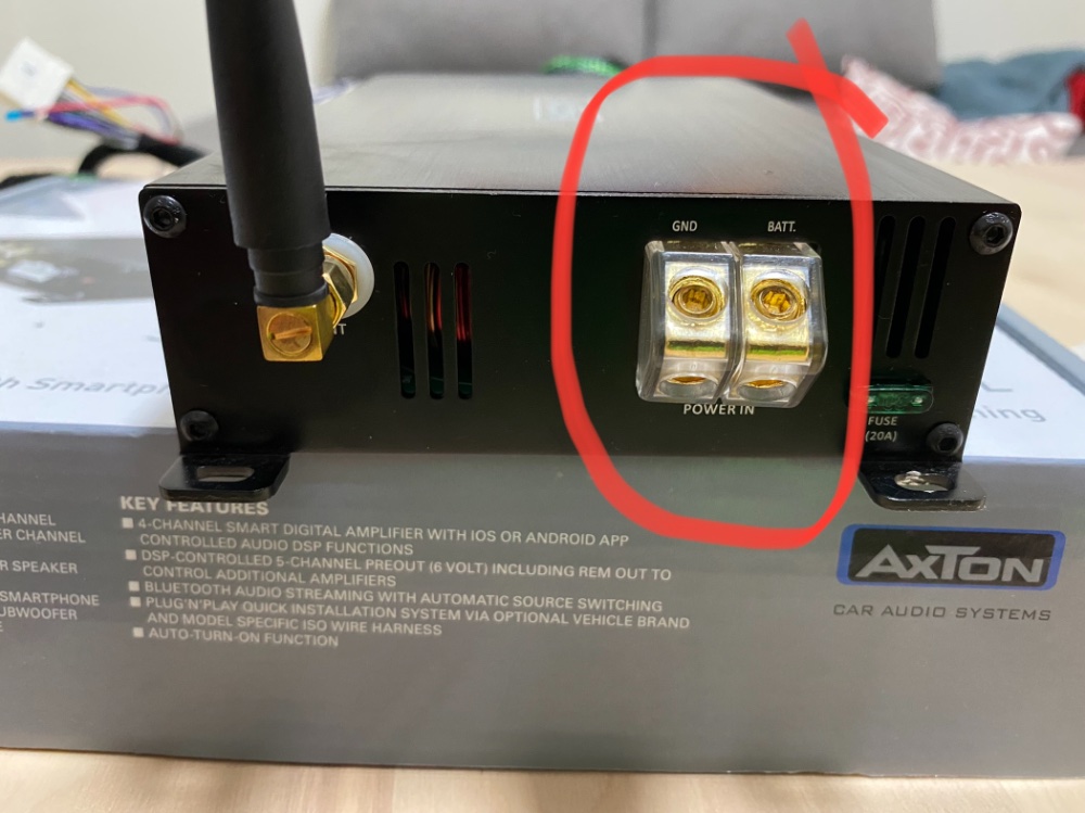

carvaro Publicado 11 de Marzo del 2021 Denunciar Publicado 11 de Marzo del 2021 4. Si conectas las manguera iso, alimenta la etapa pero te da 50wrms según fabricante, si alimentas con 12v que tienes justo al lado derecho del copiloto ofrece 76wrms (adjunto foto). Me olvide, la etapa donde la colocas, en el salpicadero o maletero? la manguera ISO la necesito conectar de todas maneras para el resto de conexiones. entonces si está conectada como hago para alimentar independientemente, cogiendo la toma de fuera a 12v como dices? Responder
GaRc1a Publicado 11 de Marzo del 2021 Denunciar Publicado 11 de Marzo del 2021 hace 19 minutos, carvaro dijo: Ok, me has aclarado bastantes dudas. vale los paneles está entendido cómo desmontar y los filtros los pongo. Con respecto a la etapa ya lo entendí. lo amplificación de serie y la instalación plug&play de la etapa Axton alimenta cada puerta (refiriéndome a los puntos donde hay altavoces) con un canal respectivamente. Te explico, lo que yo planteo es más complicado, pero también da mejores resultados, pero no lo voy hacer, lo voy dejar como lo tienes tú, no será tan bueno pero ya es muchísimo mejor que lo que trae. cuando se habla de alimentar en ACTIVO se refiere, a amplificar cada altavoz individualmente con 1 canal del amplificador, prescindiendo de lo filtros y ajustando independientemente los filtros, ganancias, retardos individualmente para cada altavoz, evidentemente da mejores resultados, pero también es bastante más complejo. Por ejemplo para las puertas delanteras en total son 4 altavoces (2 woofer+ 2 tweeter), que se alimentarias con 4 canales, y para atrás en tu caso que has puesto coaxiales en vez de 2 vías separadas, otros 2 canales + subwoofer aparte (activo o amplificado con otra aparte). Espero haberme explicado. El kit de standarplast que voy a utilizar + otro más pequeño de dynamat que creo que con uno no llega para las 4 puertas. Claro, es cierto se utilizaría un canal para cada altavoz, ya lo entendí. No se decirte cuanto vas a necesitar para cada puerta, pero yo calculé 6 (compre de 2,2 mm y 4 mm) para cada puerta. Hace poco instale el stp biplast 10 en los paneles de la puertas ademas del butilo de aluminio, quería quitar algunas vibraciones. Responder
GaRc1a Publicado 11 de Marzo del 2021 Denunciar Publicado 11 de Marzo del 2021 (editado) hace 34 minutos, carvaro dijo: 4. Si conectas las manguera iso, alimenta la etapa pero te da 50wrms según fabricante, si alimentas con 12v que tienes justo al lado derecho del copiloto ofrece 76wrms (adjunto foto). Me olvide, la etapa donde la colocas, en el salpicadero o maletero? la manguera ISO la necesito conectar de todas maneras para el resto de conexiones. entonces si está conectada como hago para alimentar independientemente, cogiendo la toma de fuera a 12v como dices? Antes la tenía instalada debajo de la guantera al fondo, no fui capaz de esconderla en otro sitio. Actualmente llevo la eton dsp 4 en el maletero y vendí la axton. Te adjunto la foto de la etapa donde tiene el conector de la alimentacion auxiliar. Editado 11 de Marzo del 2021 por GaRc1a Responder
carvaro Publicado 11 de Marzo del 2021 Denunciar Publicado 11 de Marzo del 2021 hace 38 minutos, GaRc1a dijo: Antes la tenía instalada debajo de la guantera al fondo, no fui capaz de esconderla en otro sitio. Actualmente llevo la eton dsp 4 en el maletero y vendí la axton. Te adjunto la foto de la etapa donde tiene el conector de la alimentacion auxiliar. Ok, entiendo que aunque tengas el ISO conectado si detecta la alimentación auxiliar le da prioridad. Y notaste mucha diferencia entre la Axton y la Eton? Responder
