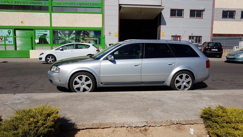

s3rallye Publicado 25 de Febrero del 2018 Denunciar Publicado 25 de Febrero del 2018 Estoy pensando meterle muelles rebajados al S6 c5 y veo que sólo H&R los hace. Los Sport (negros) bajan 4cms y quería saber si alguien los ha llevado puestos. Responder

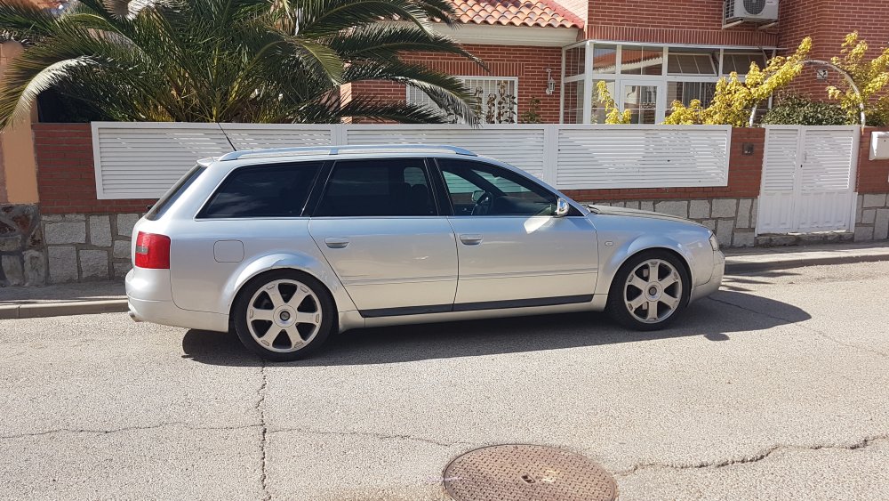

s3rallye Publicado 9 de Octubre del 2018 Autor Denunciar Publicado 9 de Octubre del 2018 Bueno pues al final se los he puesto al Avant. Se los termine de poner ayer a las 12 de la noche. Un poco paliza hacer estas cosas en el suelo pero no habia otra coda. Ha quedado quizás demasiado baja para mi gusto pero es que antes parecía un allroad. De sensaciones pues muy bien. Firme y muy estable. Responder
Speedfox Publicado 10 de Octubre del 2018 Denunciar Publicado 10 de Octubre del 2018 hace 8 horas, s3rallye dijo: Bueno pues al final se los he puesto al Avant. Se los termine de poner ayer a las 12 de la noche. Un poco paliza hacer estas cosas en el suelo pero no habia otra coda. Ha quedado quizás demasiado baja para mi gusto pero es que antes parecía un allroad. De sensaciones pues muy bien. Firme y muy estable. Te ha quedado genial, mucho mas elegante y deportivo que antes! Como va la restauracion? Responder
