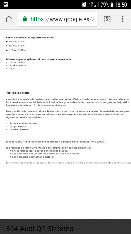

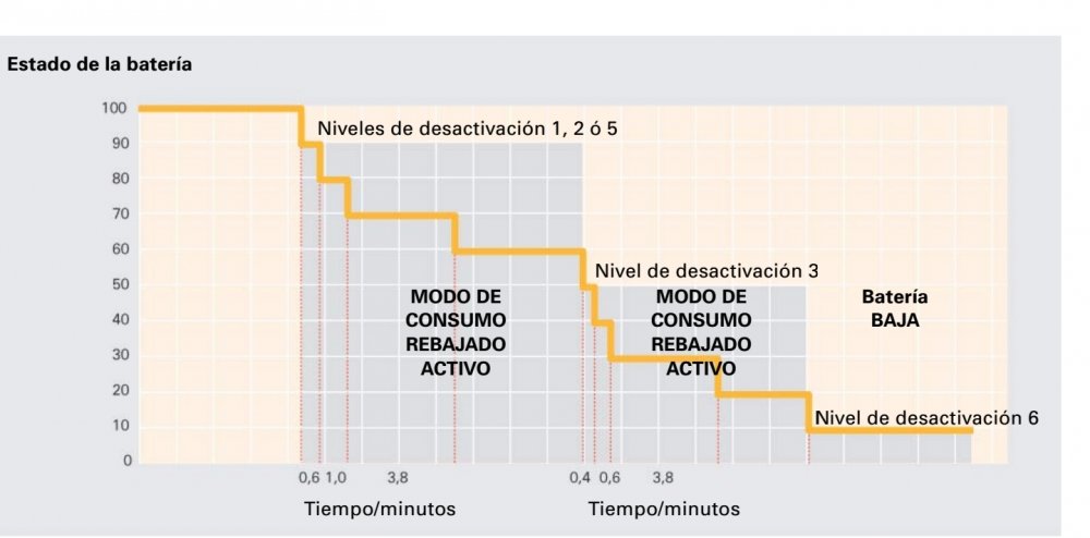

txivory Publicado 6 de Mayo del 2018 Denunciar Publicado 6 de Mayo del 2018 Hazte con una pinza amperimétrica y mide consumos. Donde veas que puede haber fuga o consumos anormales quita fusiles. Posibles punto de fallo pueden ser equipos instalados a posteriori, cargador de cd, alarma. Verifica que cerrando el coche y esperando unos minutos se desactivan los consumos y bajan a miliamperios. Sobre el indicador de batería esto dice el manual electrónico que cada uno saque sus conclusiones: El estado de la batería informa sobre la capacidad de rendimiento que tiene la batería. La capacidad de rendimiento se calcula en función del estado de carga y la capacidad de arranque de la batería. Ventajas de conocer el estado de la batería: – Los niveles de desactivación de consumidores son asignables de forma directa al estado de la batería. – Los mensajes en el display central del cuadro de instrumentos J285 aparecen siempre al tener el estado de la batería la misma magnitud. – Una indicación de 100% señaliza que la próxima vez que sea parado el motor no se pondrá en vigor ningún nivel de desactivación. Desarrollo de una descarga uniforme de la batería Al estar cargada la batería, su estado es el de 100%. Una vez puesto en vigor el nivel de desactivación 1, el indicador MMI sobre el «estado de la batería» desciende a 90%, para caer luego por pasos de tiempo hasta un 60%. Si al tener 90% se pone en vigor un nivel de desactivación 1, 2 ó 5, se visualiza por corto tiempo en el display central del cuadro de instrumentos J285 «Modo de consumo rebajado activo». El símbolo de batería en el cuadro de instrumentos señaliza simultáneamente el modo de consumo rebajado durante todo el tiempo que se mantenga la desactivación de consumidores eléctricos. Una vez puesto en vigor el nivel de desactivación 3, la indicación de «estado de la batería» cae a 50%, para seguir cayendo luego por pasos de tiempo hasta 20%. Si el estado de la batería cae a 10%, significa que está puesto en vigor el nivel de desactivación 6. En este caso el nivel de desactivación 6, al conectar el encendido aparece en el display central del cuadro de instrumentos la indicación «Batería BAJA». Responder
txivory Publicado 6 de Mayo del 2018 Denunciar Publicado 6 de Mayo del 2018 Esto es para un q7 pero quizás sirve para el nuestro... Responder
