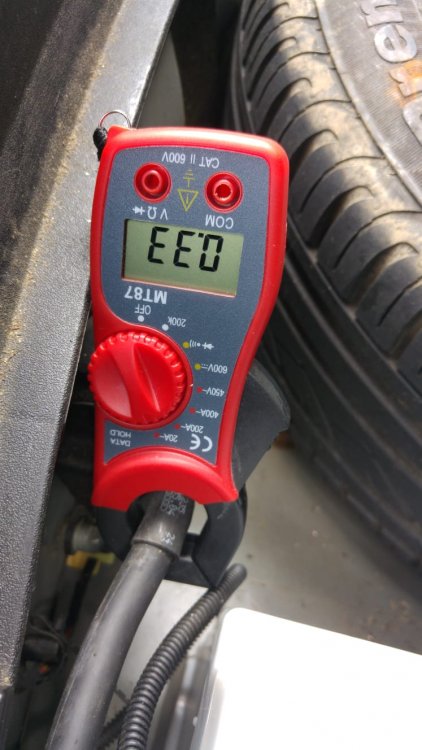

Baco3434 Publicado 11 de Mayo del 2018 Autor Denunciar Publicado 11 de Mayo del 2018 Las mediciones que me pediste: Maletero abierto , positivo 0.09 Negativo 0.12 Maletero y puerta abierta, positivo 0.12 Negativo 0.10 Maletero, puerta ycontacto con radio, positivo 0.33 Negativo 0.28 Pongo una foto porque yo de amperios y demás ando pez, por si lo estoy haciendo mal. Responder
juliaars2000 Publicado 11 de Mayo del 2018 Denunciar Publicado 11 de Mayo del 2018 hace 1 hora, Baco3434 dijo: Las mediciones que me pediste: Maletero abierto , positivo 0.09 Negativo 0.12 Maletero y puerta abierta, positivo 0.12 Negativo 0.10 Maletero, puerta ycontacto con radio, positivo 0.33 Negativo 0.28 Pongo una foto porque yo de amperios y demás ando pez, por si lo estoy haciendo mal. Eso es un consumo bajo, de hecho para mi gusto muy bajo, según la ley de ohm 12v x 0,33A = 3,96Wattios de consumo, ridículo para tener la radio encendida con el volumen al mínimo y las bombillas de plafones, junto con la bombilla de maletero. vamos que te diría que imposible, o le viene grande a la pinza o no está bien medido. Yo, personalmente lo que haría si sabes a ciencia cierta que la batería está al 100% es. (y si no lo sabes te das una vuelta larga, te hablo de una hora por ejemplo) es lo que dije, tirar de tester que es mucho más engorroso pero a la vez con corrientes tan bajas es mucho más preciso para estos menesteres que una pinza. Aparcas el coche, Puertas delanteras abiertas maletero abierto Correr los pestillos de la cerradura de las puertas y del maletero (las puertas tienen dos resistencias en el pestillo) en resumidas cuentas, hacer como si el coche pensara que está cerrado. cerrar el coche con la llave dejarlo 15 minutos hasta que la red-can se duerma Desconectar el borne positivo, interponer el tester entre el positivo de la batería y el borne positivo, inventa algo para que la conexión sea correcta y estable porque lo vas a tener que dejar un rato hasta que se "duerma" de nuevo (otros 15 minutos). Ve apuntando los valores que arroja en tiempo cada minuto por ejemplo o cada 30 segundos. Una vez que se haya dormido el coche de nuevo, ningún parámetro debería darte más de 0,20-,025A Si lo sobrepasa tienes un gasto excesivo y una batería al 100% como las que lleva nuestro coche 920A @110Ah te daría para 22días hasta agotarse a 0V eso suponiendo que el gasto fuese lineal a 0,2 que si está un poco agotada la batería y gasta 0,25A nos vamos a menos de 15 días. Si todos los valores en batería son correctos o muy bajos, no te mates en buscar porque ese no es tu día, no encontrarás nada. Vuelve a intentarlo otro día y si lo encuentras un gasto alto en la batería ya ahí puedes saltar a los fusibles, ve quitando fusible a fusible y leyendo (como has hecho con la batería pues igual) y apunta y seguro que algo raro encontrarás. Si es un fallo fugaz y aleatorio te costará encontrarlo si es permanente en menos de 2 horas lo tienes sacado. Suerte ! vaya tocho he soltado pero no sé explicarlo mejor o más abreviado jajaja. Responder

txivory Publicado 13 de Mayo del 2018 Denunciar Publicado 13 de Mayo del 2018 Creo que eso consumos son imposibles solo las luces de la puerta, plafón, radio, pantalla lo tendría que dar del orden de varios amperios. Tienes iluminación led? Y otra cosa creo que estás midiendo al revés. cuando midas con la pantalla de la pinza mirando la hacia la rueda. La corriente de consumo tiene circula en un sentido si no mides la que carga no la que consume. Pero eso depende de la pinza. Responder

txivory Publicado 16 de Mayo del 2018 Denunciar Publicado 16 de Mayo del 2018 Lo siento pero creo que tu pinza solo mide amperios en alterna. Ac current: 20- 400A no dice nada de dc. Specifications: DC Voltage: 600V, Accuracy: ±1.0%. AC Voltage: 450V, Accuracy: ±1.2%. AC Current: 20 - 400A, Accuracy: ±2.0%. Resistance: 200KΩ, Accuracy: ±1.0%. Power: 2 x 1.5V AAA(Not Included). Normal Operation Temperature: 18 Centigrade - 28Centigrade (64°F - 82°F). Usable Condition Temperature: 0Centigrade - 50Centigrade (32°F - 122°F). Storage Temperature: -20Centigrade - 60Centigrade (-30°F - 140°F). Relative Humidity: Max 80%. Display: LCD. Dimensions:15*6.7*2.7cm-5.9*2.6*1.1inch. Color: Red, Yellow, Blue. Please leave notes about it when making the payment. Thank you. Model: MT87. Max Display: 1999. Responder
