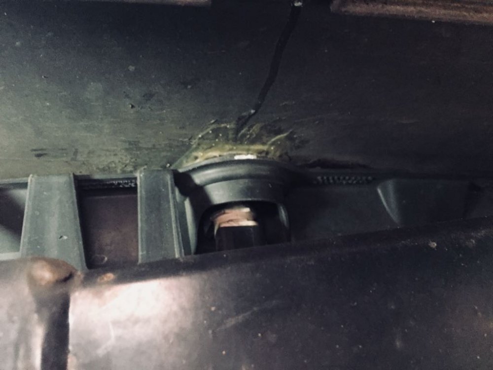

Baco3434 Publicado 23 de Julio del 2018 Autor Denunciar Publicado 23 de Julio del 2018 Un compañero me hizo unas fotos a donde va conectada la masa de la centralita al chasis. Por debajo de la defensa donde va la bola de remolque. Responder

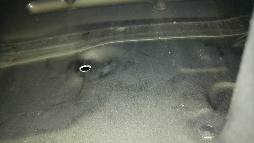

Baco3434 Publicado 23 de Julio del 2018 Autor Denunciar Publicado 23 de Julio del 2018 Ahora la mía que cambie la centralita el otro día. Como os había dicho me dieron un golpe por detrás y todos los problemas fueron a partir de sacar el coche del chapista. Responder
Baco3434 Publicado 23 de Julio del 2018 Autor Denunciar Publicado 23 de Julio del 2018 La foto es antes de poner la centralita pero se ve que me faltan piezas. En la foto sólo falta una tuerca que sujeta el negativo de la centralita. La pregunta es sabéis como va enganchada la centralita al chasis. Responder
Baco3434 Publicado 23 de Julio del 2018 Autor Denunciar Publicado 23 de Julio del 2018 La foto está sacada por fuera debajo del paragolpes por el hueco donde va la bola. Responder
