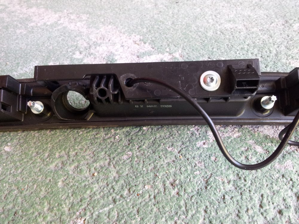

lupas90 Publicado 26 de Febrero del 2018 Denunciar Publicado 26 de Febrero del 2018 Hola a todos, solicito vuestra ayuda porque el dichoso maletero ha dejado se abrir. Os pongo en situación, el meletero abre cuando pulso la llave el boton central, pero no hace nada al darle al pulsador... he comprado otro pulsador y he comprobado de que el pusador no es el culpable del fallo (puesto que puse una bombilla haciendo un puente y lucía) tamopoco lo es el motor (también lo puenteé y funciona) creia que eran los cables pero no se en punto porque le he metido corriente al negro y marrón y si se los pongo al motor funciona bien pero cuando conecto el pulsador nada.... por favor ayuda gracias Responder

Carlisu84 Publicado 2 de Marzo del 2018 Denunciar Publicado 2 de Marzo del 2018 La maneta solo es un tronco de plástico con una patilla que mueve un microinterruptor. Si la has desmontado está justo en el medio del plafón. Después cuando llegue a casa miro haber si tengo alguna foto Responder
Carlisu84 Publicado 2 de Marzo del 2018 Denunciar Publicado 2 de Marzo del 2018 aproximadamente debajo de ese tornillos hay un micro y quiza sea eso lo que no funcione bien. te marca maleter abierto? Responder
lupas90 Publicado 3 de Marzo del 2018 Autor Denunciar Publicado 3 de Marzo del 2018 hace 23 horas, Carlisu84 dijo: aproximadamente debajo de ese tornillos hay un micro y quiza sea eso lo que no funcione bien. te marca maleter abierto? Esto ya lo miré y funciona, lo puenté con una bombilla y al dar le al pulsador se en cendía, creo que es de cableado, porque el motor va bien, pero lemeto corriente al cable negro y marrón y no hace nada...estos cables no van directa.mentael motor ¿A donde van ? Responder
