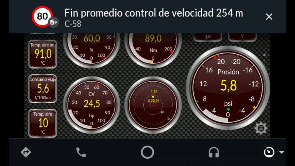

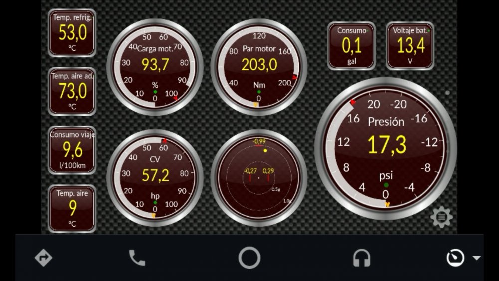

DavidFB Publicado 5 de Marzo del 2018 Autor Denunciar Publicado 5 de Marzo del 2018 hace 18 horas, Alemartem dijo: Bueno pues te comento cosas. Al final me desinstalar la versión 3.0 y metí la 2.9 Automáticamente todo se arreglo y todo empezó a funcionar. La verdad es que el tema de los relojes de OBD2AA son malísimos. Asi que añadí el mirror Link y listo. La verdad es que queda genial. En el toque he puesto unos relojes iguales a los originales de audi y le he puesto un fondo negro con el logo pequeño de Audi Sport y queda todo genial. Este finde me he hecho un viaje de unos 200 km ida y otros tantos de vuelta. El tema de los radares lo fui ajustando como más me gustaba y es muy buen gadjet. La verdad es que todo genial. MUCHÍSIMAS GRACIAS POR TODO!!!! Yo me he configurado este fin de semana un primer panel, pero quiero estudiarme con más detalle las opciones que hay. Y de momento no me he puesto ningún fondo, he dejado el que hay por defecto. La cosa queda así (una de las capturas es con un aviso de radar, para que veáis cómo queda la ventana emergente en Android Auto): Responder
