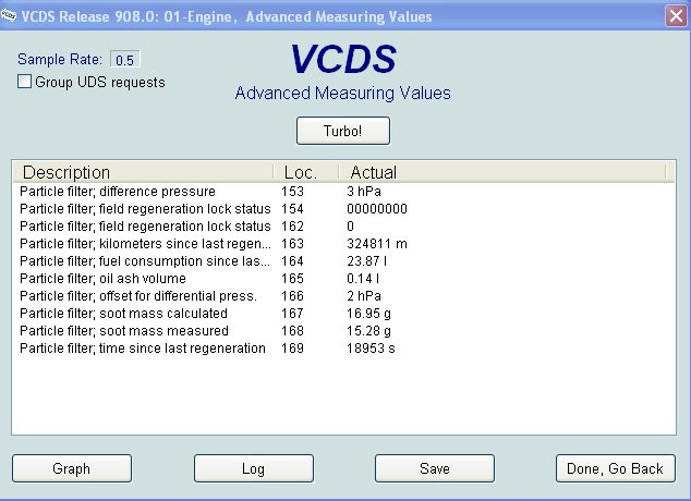

¿Cómo le puedo forzar una limpieza del DPF con el VAG?
Estos son los valores del DPF:

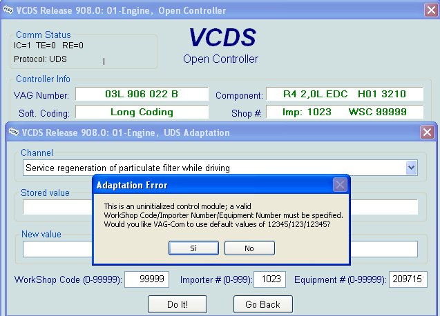

Tengo un problema a la hora de iniciar una regeneración en marcha. Se supone que debo hacerlo en 10 - Adaptation, pero al ir a modificar el valor 0 a 1 del canal del DPF, me pide unos datos y aunque le doy a OK con los default, no hace nada. ¿Alguna idea?
