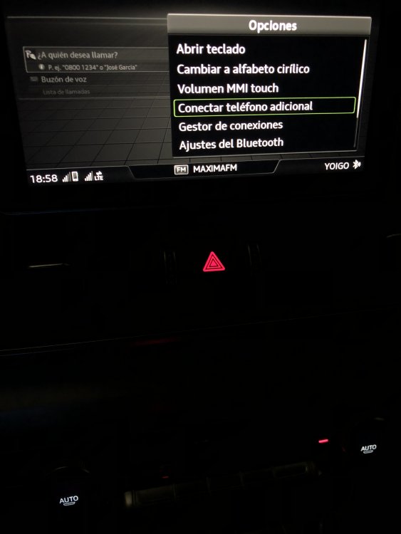

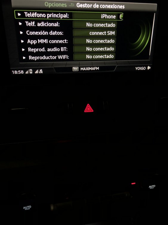

Bueno pues otra cosa más que he conectado al coche, se trata de poder conectar 2 teléfonos al mismo tiempo y así recibir llamadas en ambos. 5EC3477C-6956-4C1E-8473-7BDE4AEE1A8C.jpeg.dfe85f0295e3a00a81026f3bb39b4486.jpeg
