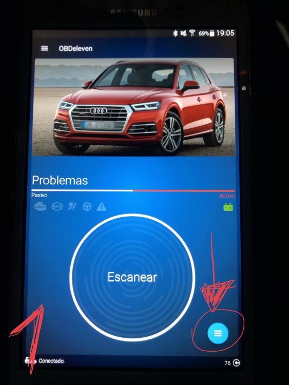

1º---- Le damos al icono de abajo

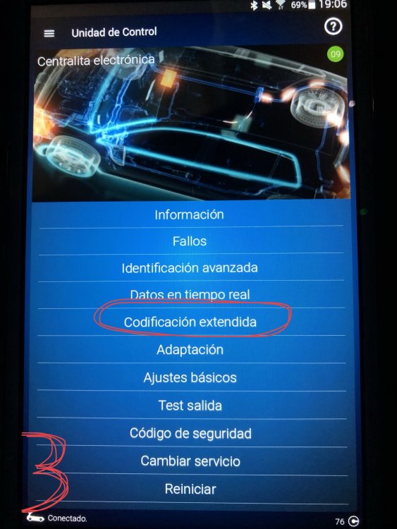

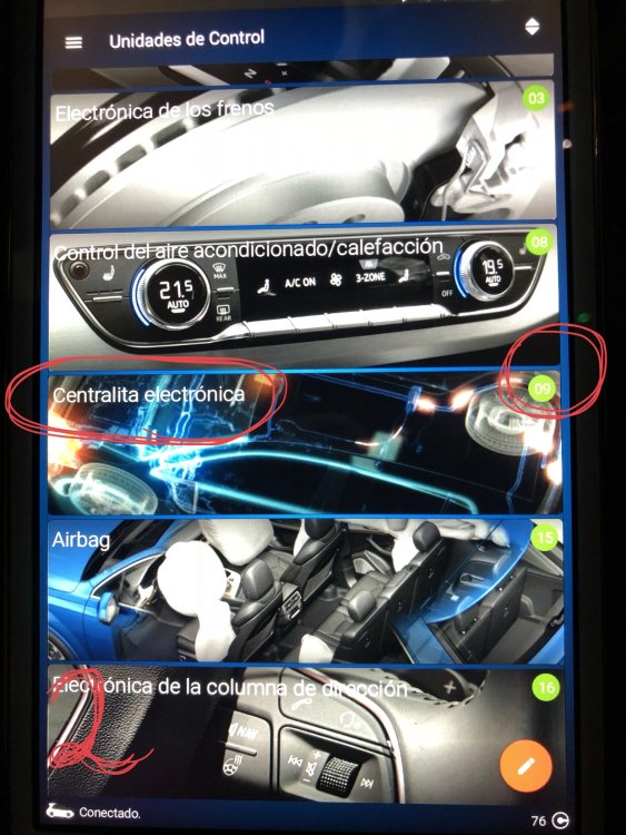

2º----- Ahora le damos al modulo 09
3º----- Pinchamos en codificacion externa

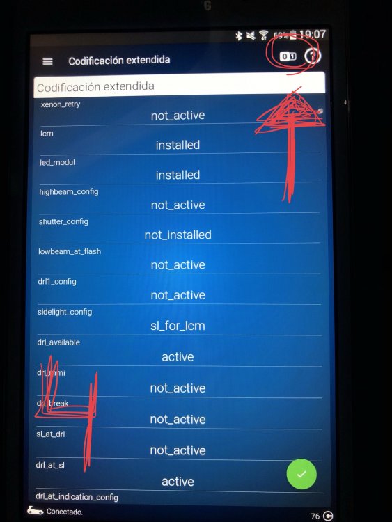

4º------ Le damos al 0/1 que aparece en la parte superior derecha

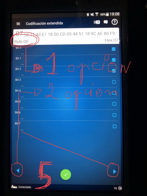

5º----- Aqui hay dos maneras de hacerlo para seleccionar el BYTE, la primera es dandole donde pone BYTE 00, se le da y te sale una ventana en la que anotas el byte donde quieres ir y la segunda en con las flechas vas pasando hasta llegar al byte que queremos.
6º------ Una vez selecionado de una manera u otra veremos que arriba a la izquierda pone el byte que queriamos.
Seguimos

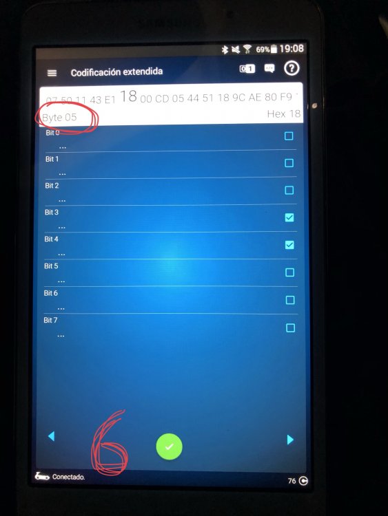

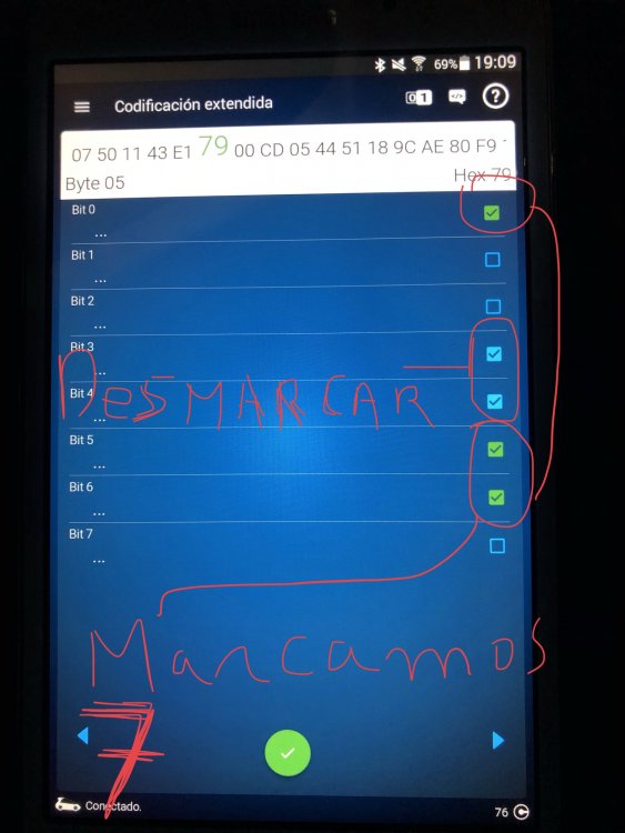

7º----- En el BYte 5 como vemos ya hay 2 bits marcados, esos 2 bits se desmarcan y solo marcamos el 0,5 y 6 y le damos al icono verde que hay en el centro abajo para aceptar la codificacion, saldra una ventana que te dice que se a aceptado la codificacion.  ( si no te sale tocandolo manten pulsado un momento )
CON ESTE MODULO SE A TERMINADO, LE DAMOS PARA ATRAS Y VAMOS A LA PANTALLA DONDE ESTAN LOS MODULOS

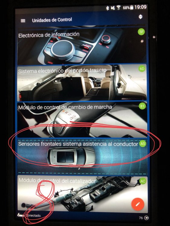

8º----- Una vez en la pantalla de los modulos le damos ahora al modulo A5
9º------ Aqui le damos a codificacion externa y entramos

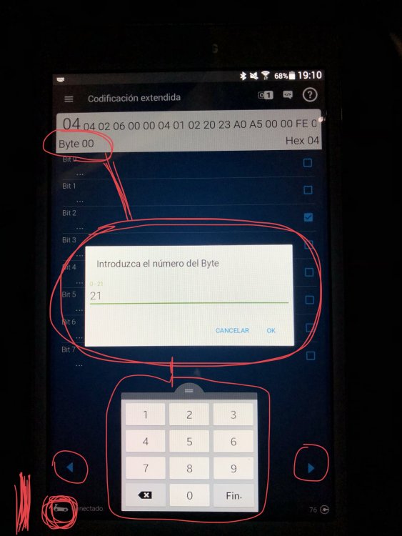

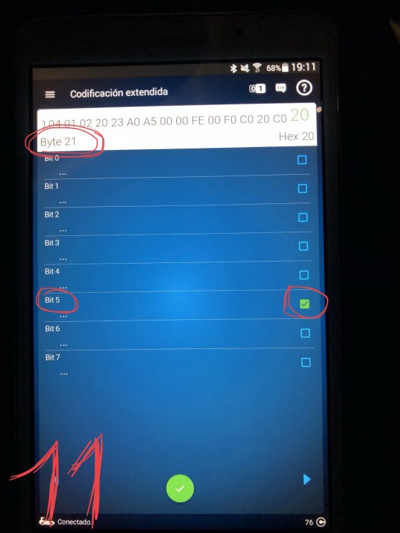

10º------------ Para no hacerlo tan largo y como habeis visto en la foto hay que darle arriba parte derecha y darle al los bytes 0/1 y sale la pantalla que veis para seleccionar el byte al que queremos ir, como veis el la foto yo le di esta vez encima del byte 00 y me salio la ventana, teneis que poner el 21 como se ve y darle al ok.
11º------------ Mirais arriba izquierda que esteis en el byte 21 y en este byte solo teneis que selecionar el 5 y darle al icono verde para aceptar la codificacion.

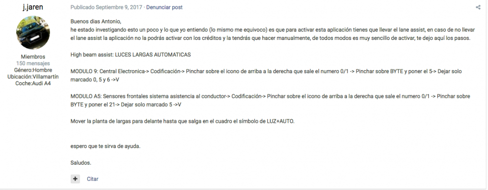

Aqui pongo la foto de donde lo he sacado y de quien lo puso para agradecerle el tiempo perdido, esta codificacion esta en el foro a4 b9 y como he podido comprobar es igual que los nuestros.
En esta foto vereis los pasos a seguir, si veis algo distinto a como lo he mandado yo por favor decirlo enseguida.
