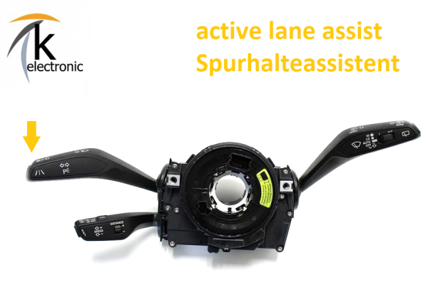

choto1976 Publicado 17 de Junio del 2018 Autor Denunciar Publicado 17 de Junio del 2018 hace 58 minutos, abhc dijo: Muchisimas gracias, que opciones recomiendas? Creo que lo pillare finalmente... Pues recomendar no quiero por que igual yo que yo te diga no te gusta, yo te voy hacer una lista de lo que yo he activado y tu vas viendo lo que quieres, igual hay algo que tengas de serie y no te haga falta. Lane assist ( Cambio involuntario de carril ) La unica pega es que no se puede desconectar cuando quieras al no tener el boton en la palanca, yo lo tengo puesto y no me resulta un problema, encontraras opiniones de que no les gusta y lo han quitado, una vez conectado hay un par aplicaciones en la que le puedes dar mas intensidad o menos a la vibracion del volante y al tiempo de reaccion del giro del volante. Second phone support ( Esta es para tener 2 telefonos conectados por bluetooth ) Video in motion for MIB ( Para poder peliculas que tengas en una sd o pen drive con el coche en movimiento ) . Esta segun comentan no funciona segun la version de sofware del coche, yo como lo tengo hace casi un año si que me funcinaba, no se si cuando lo lleve a la revision y me actualicen me funcionara, ahora mismo no la tengo activada pero la tuve y funcionaba. Comfort turn signals ( Para darle mas destellos a los intermitentes, por defecto son 3 y puedes cambiar de 1 a 5 ) Ahora mismo tengo puestos 4 destellos, le puse 5 pero me parecia mucho. Needle sweep ( Test de agujas, al encender el coche las agujas te hacen un barrido ) . Esta es una chorrada pero como me mola la tengo puesta. High beam assist ( Luces automaticas de corta a largas ) . Esta funciona perfecta, si conduces mucho por la noche la utilizaras bastante, funciona muy bien. Yo esta la puse con codificacion, la aplicacion no la utilice. Scandinavian DRLs ( Los pilotos los tienes encendidos junto con las luces diurnas ) Esto es lo que tengo de momento, segun los extras que tengas en el coche tendras cosas que no te hacen falta eso ya tienes que verlo tu. Cualquier otra duda pregunta. Responder
dondanie Publicado 18 de Junio del 2018 Denunciar Publicado 18 de Junio del 2018 hace 15 horas, choto1976 dijo: Pues recomendar no quiero por que igual yo que yo te diga no te gusta, yo te voy hacer una lista de lo que yo he activado y tu vas viendo lo que quieres, igual hay algo que tengas de serie y no te haga falta. Lane assist ( Cambio involuntario de carril ) La unica pega es que no se puede desconectar cuando quieras al no tener el boton en la palanca, yo lo tengo puesto y no me resulta un problema, encontraras opiniones de que no les gusta y lo han quitado, una vez conectado hay un par aplicaciones en la que le puedes dar mas intensidad o menos a la vibracion del volante y al tiempo de reaccion del giro del volante. Second phone support ( Esta es para tener 2 telefonos conectados por bluetooth ) Video in motion for MIB ( Para poder peliculas que tengas en una sd o pen drive con el coche en movimiento ) . Esta segun comentan no funciona segun la version de sofware del coche, yo como lo tengo hace casi un año si que me funcinaba, no se si cuando lo lleve a la revision y me actualicen me funcionara, ahora mismo no la tengo activada pero la tuve y funcionaba. Comfort turn signals ( Para darle mas destellos a los intermitentes, por defecto son 3 y puedes cambiar de 1 a 5 ) Ahora mismo tengo puestos 4 destellos, le puse 5 pero me parecia mucho. Needle sweep ( Test de agujas, al encender el coche las agujas te hacen un barrido ) . Esta es una chorrada pero como me mola la tengo puesta. High beam assist ( Luces automaticas de corta a largas ) . Esta funciona perfecta, si conduces mucho por la noche la utilizaras bastante, funciona muy bien. Yo esta la puse con codificacion, la aplicacion no la utilice. Scandinavian DRLs ( Los pilotos los tienes encendidos junto con las luces diurnas ) Esto es lo que tengo de momento, segun los extras que tengas en el coche tendras cosas que no te hacen falta eso ya tienes que verlo tu. Cualquier otra duda pregunta. Choto la funcion de High beam assist habia visto que se podia poner fijas que no se desactive cuando apagas el coche . Se puede? Responder
dondanie Publicado 18 de Junio del 2018 Denunciar Publicado 18 de Junio del 2018 Y referente al lane assist si le cambia el tempomad y le pones el del que viene con la funcio esa del boton una vez lo codifiques debe de funcionar con el,boton creo no, puedes activar y desactivar con el boton. Responder
choto1976 Publicado 18 de Junio del 2018 Autor Denunciar Publicado 18 de Junio del 2018 hace 24 minutos, dondanie dijo: Choto la funcion de High beam assist habia visto que se podia poner fijas que no se desactive cuando apagas el coche . Se puede? De esto no hay nada de momento, en otros modelos si que he visto que está la aplicación de memoria, donde lo dejes por última vez se quedará, pero de momento para el nuestro no la he visto Responder
choto1976 Publicado 18 de Junio del 2018 Autor Denunciar Publicado 18 de Junio del 2018 hace 14 minutos, dondanie dijo: Y referente al lane assist si le cambia el tempomad y le pones el del que viene con la funcio esa del boton una vez lo codifiques debe de funcionar con el,boton creo no, puedes activar y desactivar con el boton. Ese mando creo recordar que estaba sobre 600€ más el montaje, si lo pones no estoy seguro de que se pudiera poner y quitar, eso ya lo desconozco, si que se que la Segunda activación que hay que hacer en las aplicaciones te da la opción de si tienes botón o no lo tienes, imagino que esa aplicación es por si pones la palanca esa después, pero no lo sé. Responder
