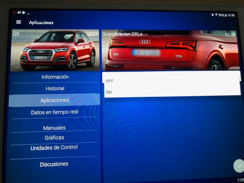

choto1976 Publicado 10 de Noviembre del 2018 Autor Denunciar Publicado 10 de Noviembre del 2018 hace 1 hora, kasitodo dijo: Hola choto ¿podrías poner un tutorial para poner las luces led traseras encendidas permanentemente? A mi es lo que mas me interesa Gracias Tutorial no es muy necesario, esto se hace con la aplicacion directa, como ves solo es meterte en las aplicaciones y la que ves en la foto de das al ON, luego al boton verde que tienes abajo y ya esta, recuerda que el boton lo tienes que mantener pulsado no solo es tocarlo. Responder
