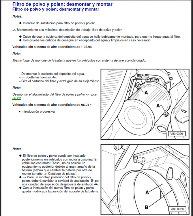

irony Publicado 28 de Febrero del 2018 Denunciar Publicado 28 de Febrero del 2018 Buenos días!! Tengo un Audi a100 s4 2.2 turbo quattro del año 1992 y no encuentro el filtro del habitáculo para cambiarlo, tengo el elsawin y siguiendo sus pasos no está en esa posición y poniendo otro coche más antiguo en el elsawin siempre sale la misma página de instrucciones pero pone apartir del 1994 así que no encuentro manual de 1992. El catálogo del elsawin es del 2016. No sé si podríais ayudarme a encontrar la posición de ese filtro ya que no quiero pasarme por el taller y me claven. Un saludo y muchas gracias Responder

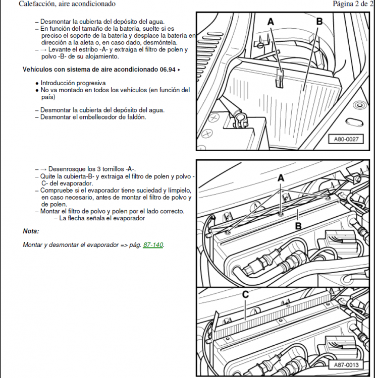

Carlisu84 Publicado 1 de Marzo del 2018 Denunciar Publicado 1 de Marzo del 2018 podria ser esto? Responder

Urs4 Publicado 2 de Marzo del 2018 Denunciar Publicado 2 de Marzo del 2018 En 1/3/2018 a las 19:43, Carlisu84 dijo: podria ser esto? Ese esquema es de un a6 c4, que efectivamente lo llevan ahí los que tienen clima. Responder

Carlisu84 Publicado 9 de Marzo del 2018 Denunciar Publicado 9 de Marzo del 2018 En 3/3/2018 a las 0:22, Urs4 dijo: Ese esquema es de un a6 c4, que efectivamente lo llevan ahí los que tienen clima. Buscar lo busque como audi 100 Responder
Urs4 Publicado 9 de Marzo del 2018 Denunciar Publicado 9 de Marzo del 2018 hace 3 horas, Carlisu84 dijo: Buscar lo busque como audi 100 A lo mejor en usa lo llevaban así los 100 también, allí solían mandarles a tope de extras y con algunas mejoras. Responder
