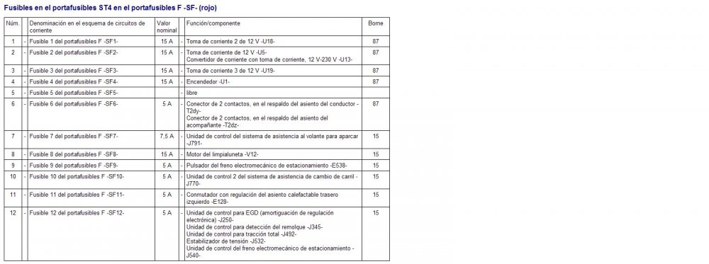

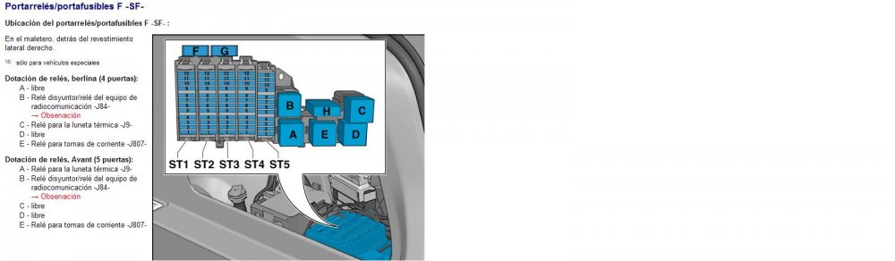

matraca Publicado 28 de Febrero del 2018 Denunciar Publicado 28 de Febrero del 2018 hace 12 horas, Alvaro.r.g dijo: Buenos dias, a ver si alguien pudiera ayudarme. Hace un par de días ha dejado de funcionarme la toma de mechero, del apoya brazo y enchufe trasero. He estado mirando en mi manual de usuario y viene todo en alemán. mi coche es Audi a4 avant 2014. gracias Supongo que en recambios te pueden vender el manual en castellano............. 2009-2012, tu caso si varia seguramente no cambie la ubicación. MALETERO ZONA DERECHA, TIENES QUE SACAR LA TAPA. 15 amp FICHA ST4 U1 - Encendedor U5 - Toma de corriente de 12 V, en la parte delantera de la consola central U18 - Toma de corriente 2 de 12 V, en la parte trasera de la consola central U19 - Toma de corriente 3 de 12 V Responder
