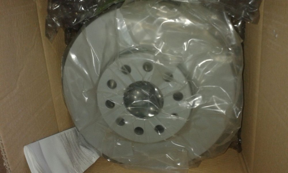

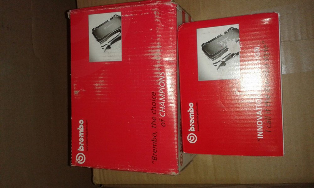

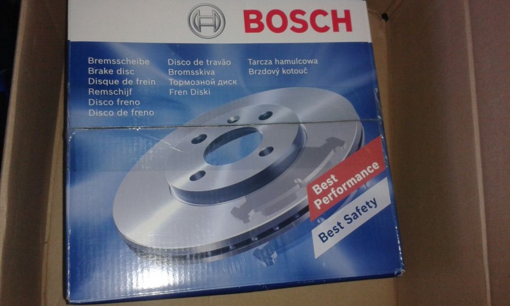

SierraS3 Publicado 7 de Marzo del 2018 Autor Denunciar Publicado 7 de Marzo del 2018 Para los mas "dudosos" a la hora de comprar por Internet, aquí os dejo las fotos de lo que me ha llegado en el pedido. Todo correcto, 100% nuevo, cerrado, embalado, etc.... Responder
