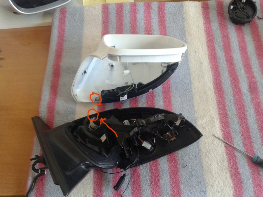

Jamonety Publicado 3 de Marzo del 2018 Autor Denunciar Publicado 3 de Marzo del 2018 jod** pues no puedo sacar las carcasas. quito el espejo y suelto un par de tornillos pero luego no tiro fuerte por no cargarmelo. Alguna recomendacion matraca. Responder

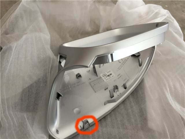

matraca Publicado 3 de Marzo del 2018 Denunciar Publicado 3 de Marzo del 2018 hace 57 minutos, Jamonety dijo: jod** pues no puedo sacar las carcasas. quito el espejo y suelto un par de tornillos pero luego no tiro fuerte por no cargarmelo. Alguna recomendacion matraca. SIIIIIIIIIII................... Intenta liberar esa presilla es lo que acaba reteniendo la carcasa, si le metes un tirón con un poco de cuidado no pasa nada, no se rompe, si tienes dudas pues con un destornillador como el que sale en la foto te sera suficiente. 2ºADVERTENCIA, POR LAS MOLESTIAS, METE UNAS FOTOS DEL Q5 QUE ESTAS TOQUETEANDOVA SIENDO HORA. Un saludo Responder
Jamonety Publicado 3 de Marzo del 2018 Autor Denunciar Publicado 3 de Marzo del 2018 hace 9 horas, matraca dijo: SIIIIIIIIIII................... Intenta liberar esa presilla es lo que acaba reteniendo la carcasa, si le metes un tirón con un poco de cuidado no pasa nada, no se rompe, si tienes dudas pues con un destornillador como el que sale en la foto te sera suficiente. 2ºADVERTENCIA, POR LAS MOLESTIAS, METE UNAS FOTOS DEL Q5 QUE ESTAS TOQUETEANDOVA SIENDO HORA. Un saludo Jajajaja eres un crack. Muchas gracias Mañana lo vuelvo a intentar. Es un Q5 normalito del 2010. Las fotos pueden esperar. 😂😂😂😂😂 Responder
Jamonety Publicado 4 de Marzo del 2018 Autor Denunciar Publicado 4 de Marzo del 2018 Bueno he jodido una pestaña pero todo bien. Después de verle los datos c Jones al perro se sabe que es macho 😁😁😁 Ahora a pintar de plata. Responder
