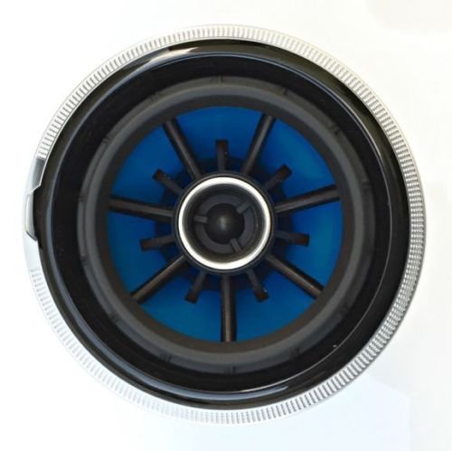

@some8 @mikisb La verdad, si tienes la pintura, yo creo que se podria hacer sin problemas, es mas, yo creo que quedaria mejor. Todo es encontrar la pintura en ese color
Pero si quieres las pegatinas, aqui las tienes !
http://www.ebay.es/itm/Audi-A3-S3-RS3-8v-Folienbeschichtung-Lufterdusen-RS-LOOK-Blau-/282294910692

Si es con las pegatinas si se puede. De todas maneras investigando por internet, venden pétalos rojos enteros y así se puede volver a los de antes cuando quieras.
