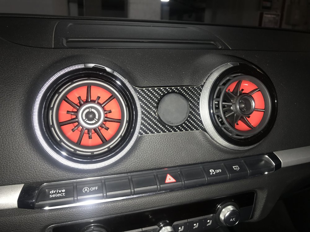

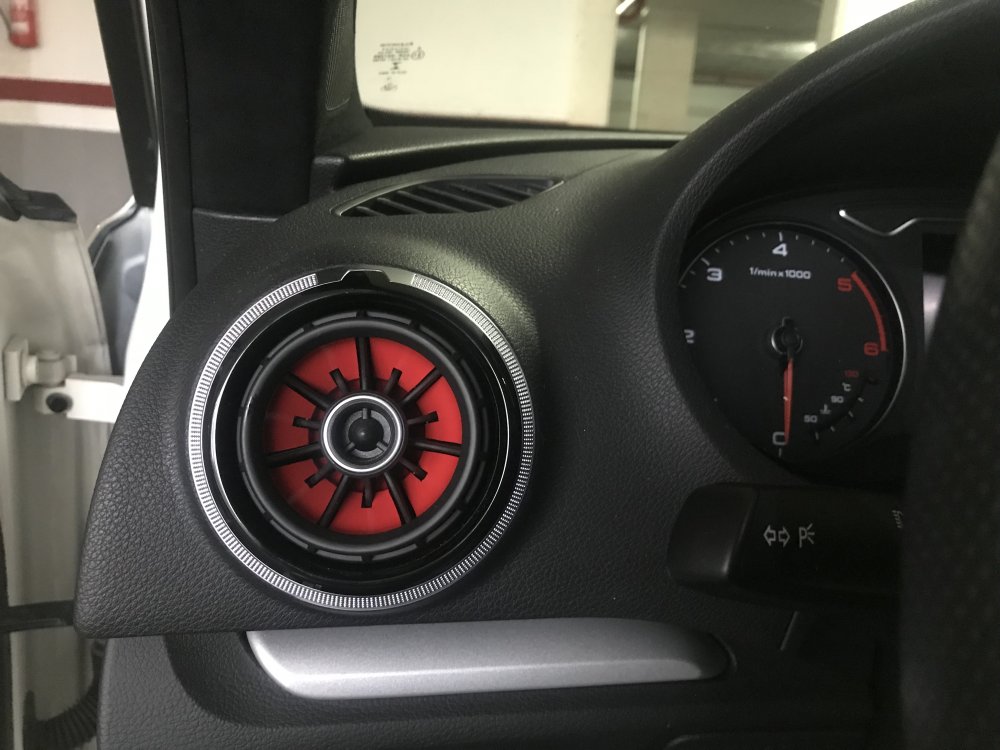

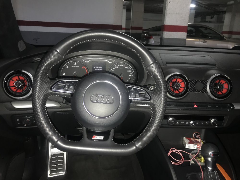

Hola buenas, yo los hice hace tiempo pero me resultaba demasiado rojo el color de las pegatinas y ni las compré los desmonte y con un spray montana rojo burdeos lo di un par de capas y la verdad que para mi gusto quedo perfecto porque le dan el toque justo y no es tan rojo chillón como me pareció las pegatinas, dejo foto  de cómo quedó por si alguien no se decide por el color como me ocurrió a mi.
hace 2 horas, Kikegredos dijo:
Muy buena alternativa a las pegatinas... muy buen aporte @Kikegredos

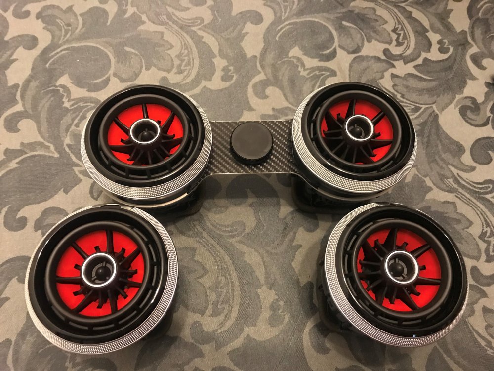

Buenas tardes a todos, como muchos de vosotros sigo "tuneando" mi Audi Sportback, y como no podia ser de otra manera, tanto el exterior, tambien hay que hacer el interior, y aunque va avanzando a buen ritmo, una cosa que tenia claro es que queria ponerle los difusores de RS3 a mi coche, pero los precios que se ven por internet de los mismos, los encuentro caros y absurdos para una mod que la verdad, podemos hacernoslo nosotros mismos !
Indagando por Ebay, encontre un kit de difusor de RS3, pero no me decidi hasta hace una semana a realizarla, puesto que en llugar de dedos en las manos, a veces tengo salchicas, y me daba miedo hacerlo y romper algo, pero la verdad, a veces hay que arriesgarse !
Tras recibir el paquete, me decepcione un poco, era unas simples pegatinas de vinilo que vienen con la forma de los (por llamarlo de alguna manera) hay dentro de los difusores, pero lo que me hacia mas falta no era eso, eran las instrucciones de como desmontar un difusor y no morir en el intento (o al menos no romperlos.
IMG_1619.JPG.46013fbca9cef2b2b1a8bbb8b5db6255.JPGIMG_1618.JPG.422f189fea3e684bea90d158460269f4.JPG
Tras leerlas detenidamente, me inicie en el brico, y os lo pongo paso a paso, para aquel que quiera realizarlo, una cosa, no me responsabilizo si alguien rompe nada ehhhh :7_sweat_smile:
lo primero obviamente es retirar los difusores de los habitaculos del coche, cosa que realizaremos con alguna de esas palancas de plastico que se vende por internet o si alguien no tiene con un cuchillo envuelto en un trapo o microfibras (aunque comprar los utiles de plastico en internet cuesta solo 5 €, yo creo que merece la pena :fisch:)
Una vez retirados, y puesto en casa empezaremos el trabajo divertido.

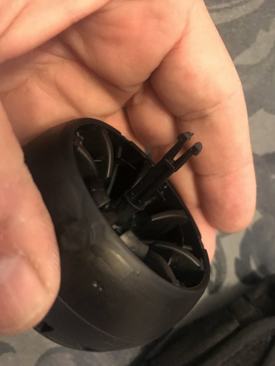

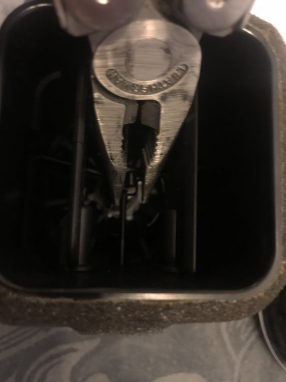

Lo primero de todo es mirar en la parte trasera interior de los difusores y con unas alicates o pinzas aremos una leve presion en la parte dentral para desclikcar la "bola del aireador" del emvase que la contiene.
Tras esta leve operación, procederemos a la parte mas "complicada"., que sera dividir la bola del difusor para acceder a los petalos.
Esto yo lo he realizado con unas pinzas de esas para las cejas, pero un destornillador de precisión o algo similar os podra servir, ojo con romper nada.

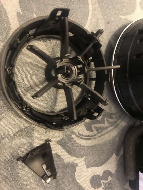

Esta es la bola

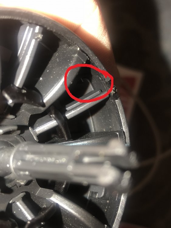

Estas son las pestañas que hay que separar haciendo presion entre la pestaña y la bola. hay como unas 5 o 6 ahora no recuerdo, pero si lo haceis con cuidado se separara la bola sin problemas)
IMG_1629.JPG.d74f85c27605c3c497aac8724131e2f0.JPGIMG_1630.JPG.1e9230f67bdf9b901df852e0128f9b7e.JPG

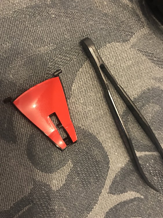

Una vez realizado esto, podreis acceder a los petalos sin problemas, y retirarlos de la base.
Luego se procede (en mi caso ), a poner las pegatinas en los petalos.
Aconsejo limpiar con un microfibras cada petalo antes de hacer esto. Si no quereis comprar las pegatinas, tambien podeis comprar un Spray en rojo y hacerlo en casa vosotros mismos.
Y este es el resultado final
Y ya puestas en el coche, este proceso no dura mas de 30 minutos en mi caso, y eso que soy un torpe !

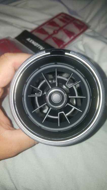

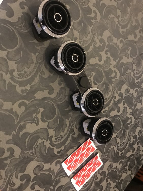

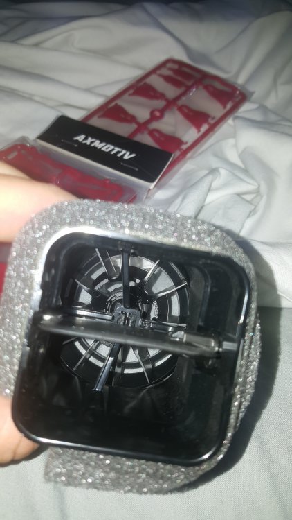

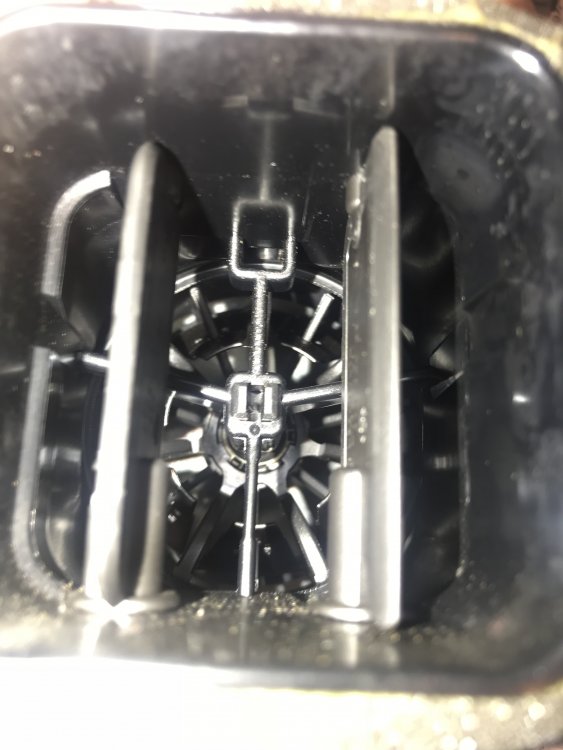

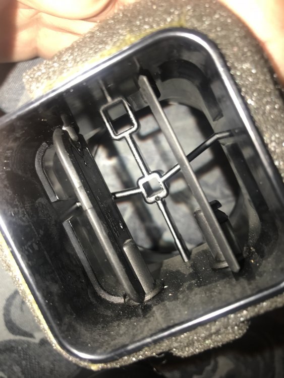

Hola buenas, ando detrás de este brico pero me es imposible. Os explico lo que me pasa.
Parto de un a3 8v y 3 puertas. Y no consigo quitar la parte central para desclikcar la "bola del aireador" del emvase que la contiene. Por más que aprieto una contra otra es imposible sacarlo, y para colmo, encima la tapa de ce cerrar la entrada de aire esta en todo el medio, no es como este aireador de este brico que son dos mitades y queda el medio descubierto, quizás no se pueda hacer este brico?? Os enseño unas fotos para que veáis como es el aireador.
Muchas gracias!!

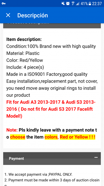

Acabo de leer que en en el restyling no se pueden poner.. Asique solucionado.. Lo dejo aquí por si algún otro compañero con un a3 8v restyling lo quiere poner que sepa que NO SE PUEDE.
  • 3 semanas más tarde...
En 27/7/2019 a las 22:55, Torvic dijo:
Te iba a poner que esos aireadores parecen de un rest, no de un pre..
Exacto. Así es. Asique en casa están las piezas rojas muertas de risa.. Que pu****.....
En 16/8/2019 a las 1:34, Sergio__ dijo:
Prueba a ponerlas en el hilo de compraventa del foro...
