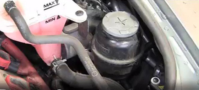

homerjj Publicado 2 de Marzo del 2018 Denunciar Publicado 2 de Marzo del 2018 Buenas, Tengo que rellenar de líquido de dirección asistida, pero no tengo ni idea de cuál comprar(por internet), ya que por otras razones, me es imposible acercarme a un concesionario. He leído lo del tapón rojo y verde, pero el mío no tiene ninguno de los dos. Es un A6 2.0 TDIe del 2.009. Pego foto del depósito del líquido. Responder

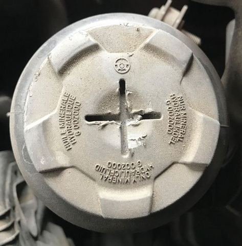

juliaars2000 Publicado 2 de Marzo del 2018 Denunciar Publicado 2 de Marzo del 2018 hace 1 hora, homerjj dijo: Buenas, Tengo que rellenar de líquido de dirección asistida, pero no tengo ni idea de cuál comprar(por internet), ya que por otras razones, me es imposible acercarme a un concesionario. He leído lo del tapón rojo y verde, pero el mío no tiene ninguno de los dos. Es un A6 2.0 TDIe del 2.009. Pego foto del depósito del líquido. Lo que pone el tapón, supongo que te pondrá g002000 y la nueva es g004000 Responder
homerjj Publicado 2 de Marzo del 2018 Autor Denunciar Publicado 2 de Marzo del 2018 Pues es verdad, y le había hecho una foto al tapón.... Gracias Juliaars2000 Responder

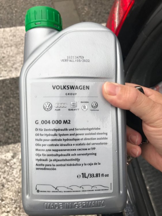

homerjj Publicado 8 de Marzo del 2018 Autor Denunciar Publicado 8 de Marzo del 2018 Pues líquido rellenado en frío hasta el máximo indicado. La botella es de un litro . Creo haber echado ente 10 - 20 cl. El cambio, brutal. De estando en friío girar y tener la sensación de goma tensa que va a romper con un ruido muy desagradable a absolutamente nada. Giros perfectos. Este es el que le he echado: Saludos, Responder
