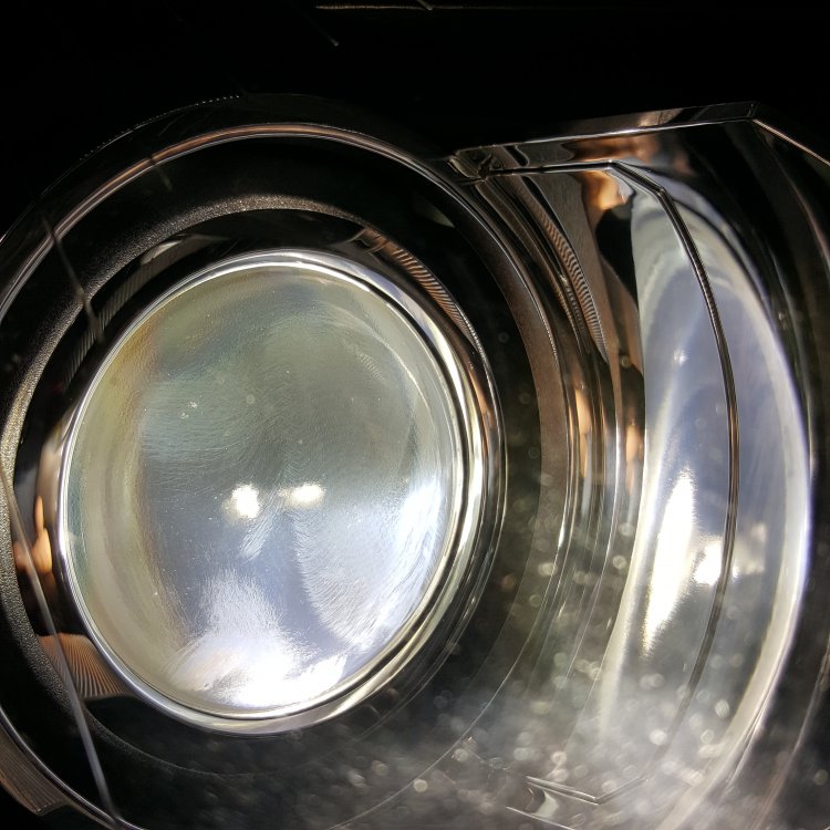

goom Publicado 11 de Marzo del 2018 Autor Denunciar Publicado 11 de Marzo del 2018 Muchas gracias por vuestra respuesta. Voy a ver si compruebo "lo del borde de la luz". Yo creo que se ve todo ella amarilla, pero pondré un papel blanco para ver el reflejo. La tulipa es la de serie, pero el coche, a pesar de tener 10 años, siempre duerme en garaje y prácticamente no le ha dado el sol. No se ve mate, pero es cierto que, en la parte interior, se ve como si tuviera una especie de velo, como si hubiera algo de humedad Responder

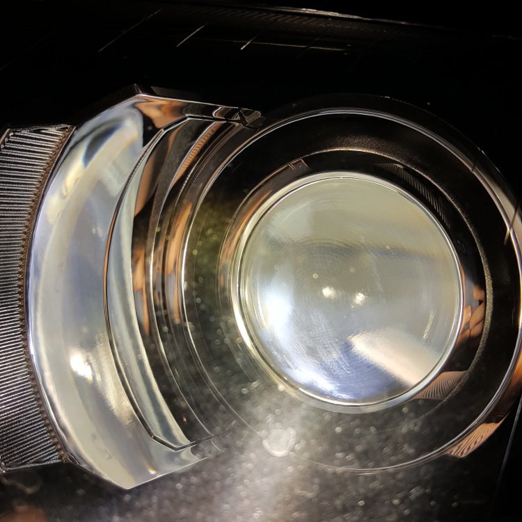

goom Publicado 11 de Marzo del 2018 Autor Denunciar Publicado 11 de Marzo del 2018 Fotos del proyecto interno Es como si tuviera humedad Responder

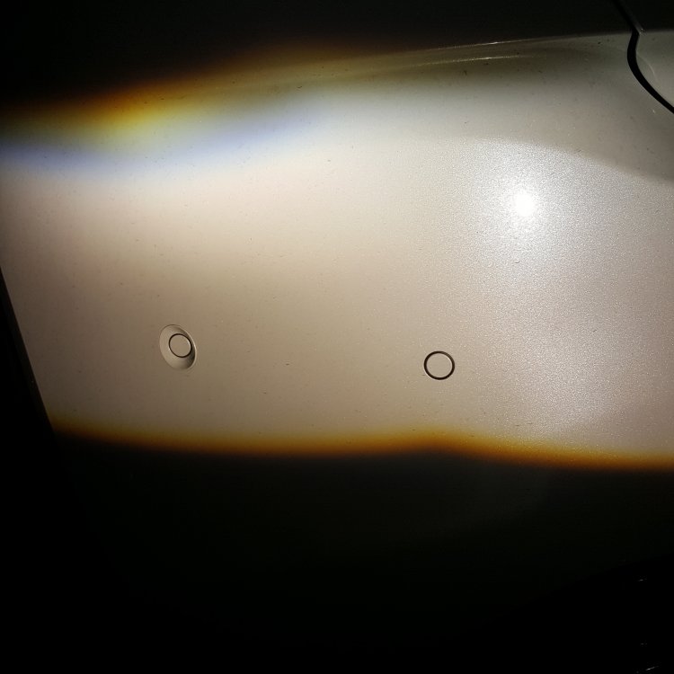

goom Publicado 11 de Marzo del 2018 Autor Denunciar Publicado 11 de Marzo del 2018 En la parte baja de ambos, se ve como si estuviera manchado, pero claro, se supone que es estanco. En esta foto os envío el color. Efectivamente se ve en los extremos unas líneas amarillas. Cuando encendí la luz, todo era blanco. A los pocos segundos, paso a amarillenta, con líneas claramente amarillas arriba y abajo. Responder

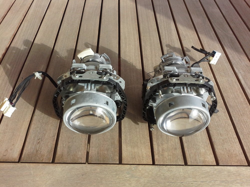

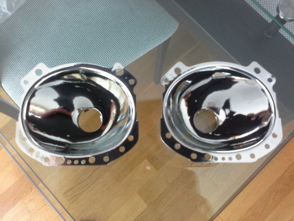

alcoscar Publicado 11 de Marzo del 2018 Denunciar Publicado 11 de Marzo del 2018 Hay un hilo antiguo de cambio de proyectores. Llevas luz en curvas? Sin no llevas es bastante sencillo cambiarlos o restaurarlos. Responder
