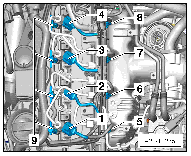

He mirado en el ELSA como se desmontan, te lo pongo aquí:
  • Desmontar
–   Desconectar el encendido.
–   Desmontar la cubierta del motor
–   Desacoplar de las bujías de precalentamiento los conectores de las bujías.
–   Limpiar el canal de la bujía de precalentamiento en la culata (no debe caer suciedad en el cilindro)
  • Aviso
-Ejemplo (para limpiar):
-Limpiar la suciedad mayor con un aspirador.
-Rociar en el canal de la bujía de precalentamiento un producto adecuado para limpiar frenos o un producto de limpieza adecuado, dejarlo actuar por poco tiempo y aplicar aire a presión.
-A continuación, limpiar el canal de la bujía de precalentamiento con un trapo humedecido con aceite.
  • ¡Atención!
Asegurarse de no dañar ninguna conexión cableada al extraer los conectores de las bujías de precalentamiento, ya que de lo contrario debe sustituirse todo el mazo de cables. Para extraer los conectores de las bujías de precalentamiento, no presionar los alicates -3314- demasiado pues de lo contrario se puede dañar el manguito de apoyo.
–   Colocar los alicates -3314- con la ranura de los alicates -flecha A- en el collar del manguito de apoyo -flecha B- y extraer los conectores de las bujías de precalentamiento, de las bujías de precalentamiento.
  •   Aviso
-Bujía de precalentamiento 1 -Q10--5-
-Bujía de precalentamiento 2 -Q11--6-
-Bujía de precalentamiento 3 -Q12--7-
-Bujía de precalentamiento 4 -Q13--8-

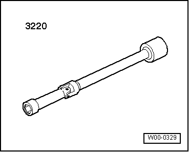

–   Emplear la llave articulada e/c 10 -3220- para soltar las bujías de precalentamiento.
  • Montar
–   Para enroscar las bujías de precalentamiento utilizar la llave articulada e/c 10 -3220- con una llave dinamométrica adecuada.
