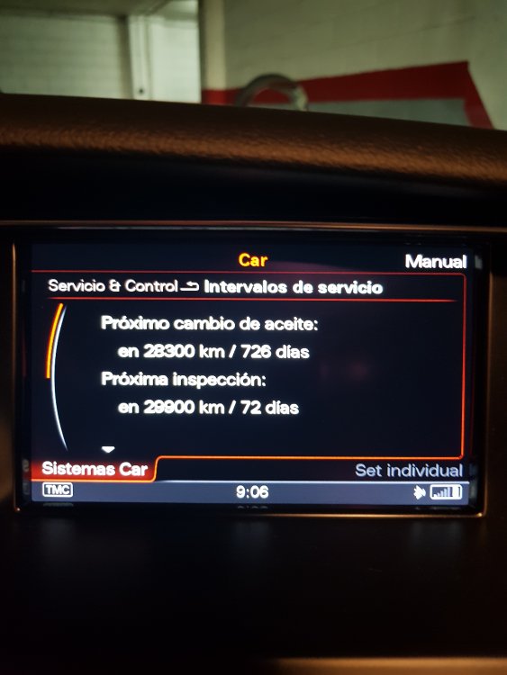

javi toledo Publicado 20 de Marzo del 2018 Autor Denunciar Publicado 20 de Marzo del 2018 Me podriais decir porque despues de hacerme la revision sale solo para 72 dias? Responder
rafa4 Publicado 20 de Marzo del 2018 Denunciar Publicado 20 de Marzo del 2018 que te han hecho revision o cambio de aceite?, no es lo mismo a la hora de resetear los servicios Responder
javi toledo Publicado 20 de Marzo del 2018 Autor Denunciar Publicado 20 de Marzo del 2018 Supuestamente el servicio de los 60000 kms que es la siguiente del coche Responder
Toper Harly Publicado 20 de Marzo del 2018 Denunciar Publicado 20 de Marzo del 2018 (editado) hace 2 horas, javi toledo dijo: Supuestamente el servicio de los 60000 kms que es la siguiente del coche Si has hecho los cambios de aceite y revision pon los 2 a cero Editado 20 de Marzo del 2018 por Toper Harly Responder
CorradoS3 Publicado 20 de Marzo del 2018 Denunciar Publicado 20 de Marzo del 2018 El aceite del motor es una cosa, la revisión son demás filtros y aceites, se resetean por separado, puede que te hayan hecho ambas y reseteado sólo el aceite. Responder
javi toledo Publicado 20 de Marzo del 2018 Autor Denunciar Publicado 20 de Marzo del 2018 Cuando me den la hoja de servicios mirare lo que han puesto/cambiado y si tiene todo lo pongo a cero como decis vosotros. Gracias por las aclaraciones gente Un saludo Responder
javi toledo Publicado 21 de Marzo del 2018 Autor Denunciar Publicado 21 de Marzo del 2018 Bueno pues ya e visto todo el mantenimiemto realizado. Aceite y filtro y cambio de bateria. Me han comentado que me pase y me lo resetean ellos con el cable. Me hubiera gustado mas la revision completa pero bueno, a los 60000 se la hago yo entera y el cambio en la audi, ahora tiene 48500 kms. Responder

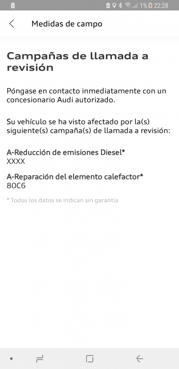

javi toledo Publicado 23 de Marzo del 2018 Autor Denunciar Publicado 23 de Marzo del 2018 Registrandome en la app de audi e visto esto. Son campañas que tengo que pasar? Responder
arabator Publicado 25 de Marzo del 2018 Denunciar Publicado 25 de Marzo del 2018 En 23/3/2018 a las 8:05, javi toledo dijo: Registrandome en la app de audi e visto esto. Son campañas que tengo que pasar? La del calefactor adicional es que tienen que revisártelo porque se han reportado fallos en algunas que pueden derivar en incendios. Por si acaso, entra en el MMI, en sistemas y pon la calefacción adicional en OFF, y pide cita en tu taller indicándoles el código que te sale. Lo otro es el dieselgate, pero me parece raro en un 3.0 TDI, no debería estar afectado. ¿De qué año es? Responder
javi toledo Publicado 26 de Marzo del 2018 Autor Denunciar Publicado 26 de Marzo del 2018 En 25/3/2018 a las 18:56, arabator dijo: La del calefactor adicional es que tienen que revisártelo porque se han reportado fallos en algunas que pueden derivar en incendios. Por si acaso, entra en el MMI, en sistemas y pon la calefacción adicional en OFF, y pide cita en tu taller indicándoles el código que te sale. Lo otro es el dieselgate, pero me parece raro en un 3.0 TDI, no debería estar afectado. ¿De qué año es? Es del 2015 y segun me estoy informando puede ser que este afectado. Pedi cita en audi y del calefactor me dijeron lo que tu, pero de lo otro pedi informacion y no sabian de que iba esa campaña.... raro raro. En cualquier caso los voy a pedir que ni por asomo me toquen el coche. Responder
