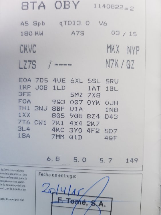

javi toledo Publicado 22 de Junio del 2018 Autor Denunciar Publicado 22 de Junio del 2018 En 20/6/2018 a las 21:59, Tineo dijo: Responder
Tineo Publicado 22 de Junio del 2018 Denunciar Publicado 22 de Junio del 2018 S4 es 1LJ delate y 1KE detrás. ladiferencia únicamente está en el acabado: 1LJ y 1KE van pintados en negro y 1LD y 1KP sin pintar Asi que 345 ventilados delante y 330 ventilados detras Responder
javi toledo Publicado 22 de Junio del 2018 Autor Denunciar Publicado 22 de Junio del 2018 hace 39 minutos, Tineo dijo: S4 es 1LJ delate y 1KE detrás. ladiferencia únicamente está en el acabado: 1LJ y 1KE van pintados en negro y 1LD y 1KP sin pintar Asi que 345 ventilados delante y 330 ventilados detras Gracias por sacarme de dudas tineo Responder
