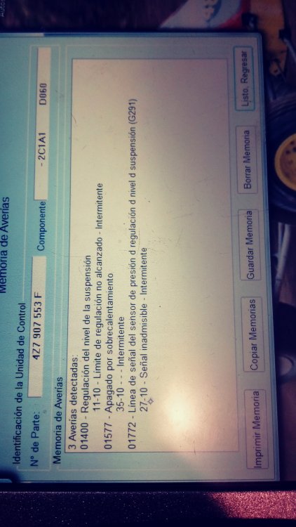

fer allroad Publicado 7 de Marzo del 2018 Denunciar Publicado 7 de Marzo del 2018 Hola...a todos,alguien podría decirme algo más de estos fallos.Gracias buenos días.jejeje Responder
larriss Publicado 7 de Marzo del 2018 Denunciar Publicado 7 de Marzo del 2018 Viendo eso yo diría que o tienes una fuga en alguna balona que no le deja coger la altura o el compresor no es capaz de producir el aire suficiente Responder
fer allroad Publicado 7 de Marzo del 2018 Autor Denunciar Publicado 7 de Marzo del 2018 Hola...muchas gracias,no me marca ningún fallo más,pero en el cuadro del 🚗 me saltó un fallo en las luces y no regula,cosa que no marca vcds,me han dicho que por el sensor de altura no sube en un sitio y en otro que tengo una balona pinchada de atras, pero no me dijeron cuál ,para saberlo que tendría que escuchar si pierde?o debería de marcarlo en el vcds?, de delante están nuevas , No cae al suelo, No sube bien tarda mucho ,en el 1 está siempre. Salta en el cuadro de cuando en vez no siempre...desde que me pasa paso de darle a subir para no quemar la bomba.si cambio las balonas se solucianaria ?muchas gracias un 👋. Responder
larriss Publicado 7 de Marzo del 2018 Denunciar Publicado 7 de Marzo del 2018 Normalmente se suele detectar viendopor donde se cae la suspensión antes y si se baja rápido se suele oír la que pierde pegando la oreja por la zona las ruedas, por el error de sobrecalentamiento me inclino a pensar más en pinchazo que en el sensor, si no sube de atrás prueba a ayudar a subir con un gato del lado que creas tener pinchado a la vez que le das a ver si consigues el nivel 3 que así se suele mantener Responder
fer allroad Publicado 7 de Marzo del 2018 Autor Denunciar Publicado 7 de Marzo del 2018 Gracias ...x tus consejos ya te contare,yo creo también que es pinchazo de atrás x que cuando se jodio delante estaba caído se notaba a leguas pegaba unos buenos trompazos y ahora no sube pero no se nota cuál cae ...Muchísimas gracias...te mantendré informado jejejeje.Saludos. Responder

fer allroad Publicado 12 de Marzo del 2018 Autor Denunciar Publicado 12 de Marzo del 2018 Hola,buenas. De momento no en Galicia llove moito y no tengo sitio.No tenía sitio a un donde lo voy hacer.He conseguido que suba al 3 pero pero volvió a bajar al ponerse en movimiento al 2 y luego volvió al 1 y ya no he conseguido volverlo a subir.Cuando le da la gana salta en cuadro el fallo y se bloquea,la verdad que no noté fuga y no se desnivela o es lo que me parece a mi, en la tabla de averías que me facilitó jktm que muchas gracias,hace referencia a el transmisor de presión para la regulación nivel que está en la caja de válvulas o hay problema en el cableado de la unidad de control para la regulación de nivel...solución o sustituir g291 sustituir la unidad j197 los otros fallos son el 1400 es que no alcanza el nivel que supongo que salta x el regulador g291...y.1577 que el compresor está mucho tiempo funcionando y se desconecta puede ser que el acumulador de aire fallé y x eso hay el calentamiento, leí que algo tiene que ver también con el g 291.o sensor o unidad o el compresor.Hasta la semana que viene no podré hacer nada...Cuando Lo solucione pondré como lo hice y que era el problema para que le sirva de ayuda a alguien.Aportó un archivo pdf que encontré rebuscando x la red, de la suspensión 4 niveles audi allroad cuatro a mi e sirvió ya que me ha servido para localizar las cosas he informarme como funcione y de más.Para los que ya tienen experiencia supongo que es una chorrada pero gente como yo que no tiene mucha idea les va dar luz .Saludos perdonar x el tostón jejejeje...Buenos días. 10-Documento-Diseño-y-Funcionamiento-AUDI-Suspensión-Neumática-4-Niveles.pdf Responder

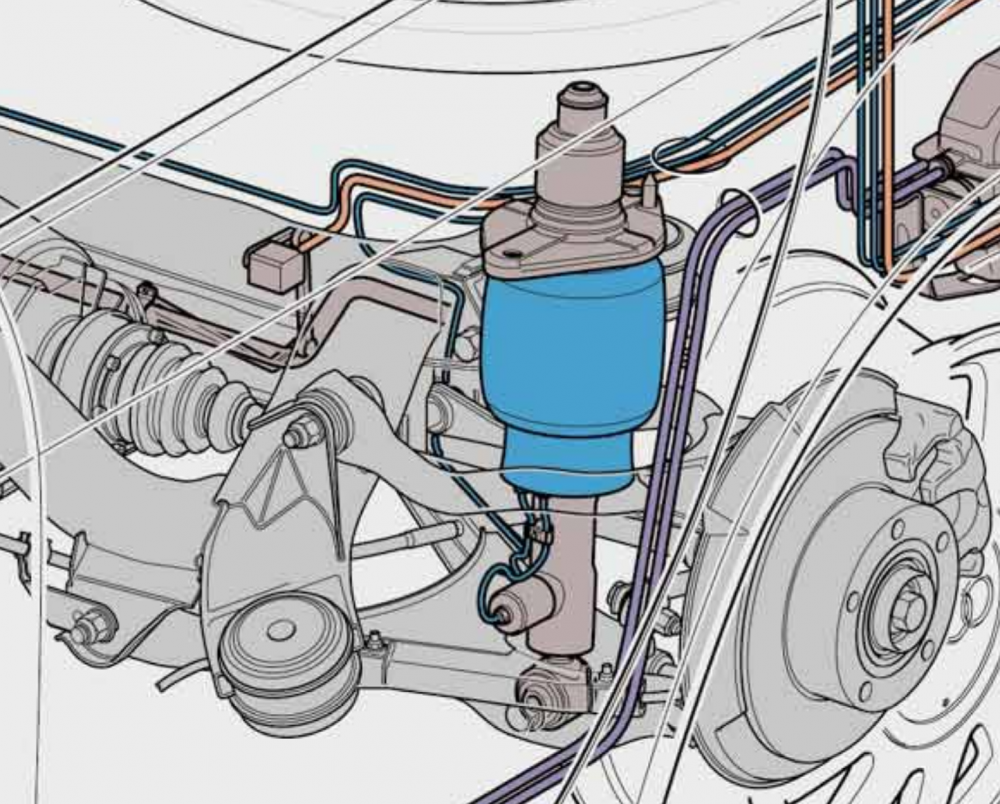

fer allroad Publicado 13 de Marzo del 2018 Autor Denunciar Publicado 13 de Marzo del 2018 (editado) hace 1 hora, NandoAllroad dijo: Aunque a mi no me haya iluminado mucho mas, muy bueno el PDF!! Hay una cosa que me ha dejado LOCO: Según uno de los gráficos, hay un relé para el compresor en la parte trasera????? Si es así, puede que ahí esté el origen de todos mis problemas!! Alguien lo ha podido comprobar alguna vez?? Yo tenía entendido que era el que iba debajo del volante!! Adjunto la imagen que me ha dejado loco: Se ve bien no?? Es un relé para el compresor????? Jjajajaja...pues si eso cuadrado,se ve perfectamente ....me alegro un montón te sirvió para algo,espero ese manual by Nando allroad, con mucha ilusión para ver si doy echo con el mío ....muchas Felicidades...un abrazo. Editado 14 de Marzo del 2018 por fer allroad Responder
Jktm Publicado 14 de Marzo del 2018 Denunciar Publicado 14 de Marzo del 2018 Lo que ves cuadrado en ese esquema, es el sensor de nivel. Se ven claramente las bieletas. Me alegro de que lo hayas solucionado. Ya nos contarás D E T A L L A D A M E N T E ! ! !. Por Dios Nando, eso, céntrate en un sólo post, que tenemos que estar buscando tus aventuras en tres o cuatro..... Y también cuéntanos algo de cómo reparaste el motor después de la rotura en ITV, que, o me he perdido algo o no lo has contado (he releído un poco por encima el caso ITV. Hace más de un año y acabaste un poquito quemaoooo...) Responder
fer allroad Publicado 14 de Marzo del 2018 Autor Denunciar Publicado 14 de Marzo del 2018 Buenos... Días Puede ser ese sensor el mal mío x que como me pone sensor g291 inadmisible y está relacionada con la regulación de nivel,podía ser!!puede que sea mi problema, estoy deseando empezar ...Ya se verá 😂😂😂😂pueden ser tantas cosas....Que dilema🙈🙈 Saludos. Responder
