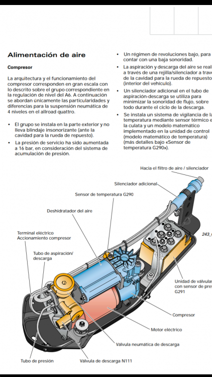

Jktm Publicado 14 de Marzo del 2018 Denunciar Publicado 14 de Marzo del 2018 Creo que no, el G291 está en la caja de válvulas, no es el del esquema. Si te sale ésto: 01772 - Signal from Level Control Pressure Sensor (G291): Implausible Signal borra el error, si aparece al poco tiempo puede estar el sensor estropeado y (creo) que no se puede cambiar, hay que cambiar toda la caja de válvulas. Este error en concreto a mí me aparece esporádicamente en viajes largos, en autopistas con asfalto muy liso, enciende el tesigo del cuadro unos segundos y luego se apaga. Responder

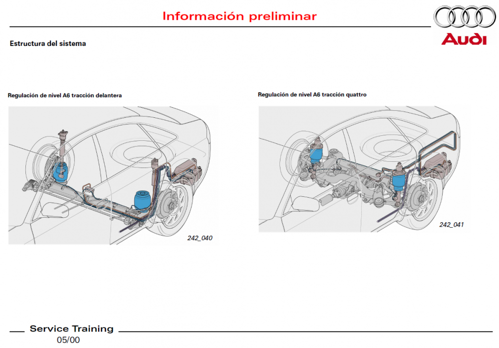

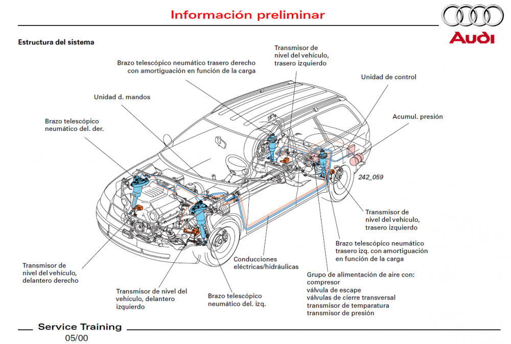

NandoAllroad Publicado 14 de Marzo del 2018 Denunciar Publicado 14 de Marzo del 2018 hace 14 horas, Jktm dijo: Lo que ves cuadrado en ese esquema, es el sensor de nivel. Se ven claramente las bieletas. No, el sensor está cercano a las ruedas, el que digo es otro. Ya lo señalaré. Me alegro de que lo hayas solucionado. Ya nos contarás D E T A L L A D A M E N T E ! ! !. Pues si Por Dios Nando, eso, céntrate en un sólo post, que tenemos que estar buscando tus aventuras en tres o cuatro..... Eso es porque he buscado en mil sitios y en cada lugar donde veía algo del tema, soltaba mi consulta. Por eso quiero hacer un post así, para que no haya que dar mil vueltas para una respuesta sobre un tema. Y también cuéntanos algo de cómo reparaste el motor después de la rotura en ITV, que, o me he perdido algo o no lo has contado (he releído un poco por encima el caso ITV. Hace más de un año y acabaste un poquito quemaoooo...) Ah nada, presenté la reclamación, el presupuesto y el informe técnico, pero ellos MINTIERON. Dijeron que el coche salió bien del taller y que me recomendaron un "pequeño ajuste" en algún taller, cuando está hasta en Google la foto del coche en la grúa, el informe del seguro y demás pruebas de que se lo cargaron ahi. Pero nada, supongo que las ITV son mas que las personas y me he tenido que jod**. Compré un motor y lo cambié. Sin mas remedio. Responder

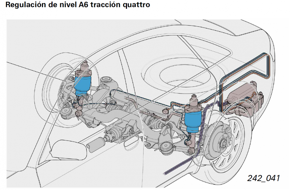

Jktm Publicado 15 de Marzo del 2018 Denunciar Publicado 15 de Marzo del 2018 hace 10 horas, NandoAllroad dijo: SÍ, es el sensor de nivel. Lo que pasa es que lo estáis mirando en un esquema del A6, que lleva sólo uno en el centro del eje. No el del Allroad que lleva uno por rueda. Este es el esquma del A6, la hoja completa del SSP 242. Esto es el detalle que habéis puesto más arriba pero viendo un poco más. Se puede ver el compresor en un lateral. Vuestro Allroad tiene ahí el compresor?. Y este es el esquema del Allroad. Responder

fer allroad Publicado 6 de Abril del 2018 Autor Denunciar Publicado 6 de Abril del 2018 En 31/3/2018 a las 22:37, NandoAllroad dijo: Desde mi experiencia te puedo decir que: 1- Si, si se menciona la G291 se trata de la caja de válvulas, pero su conector también es parte de ella, y muchas veces está muy muy sucio, flojo, o lo que sea. En mi caso, cada vez que me dió error G291, limpié el conector y resuelto. 2- Las centralitas creo yo que tienen dos posibilidades: O van bien, o no van del todo. Yo también he sospechado que la mía estaba loca y nada de eso. O van bien o no van (Y dan error como si estuviera muerta del todo) Hola...buenas. Cuando te refieres al conector,entiendo que es el tubo de presión que va de la válvula neumática de descarga a la caja no? O estoy equivocado!!si es así desenroscaria el tubo de los dos lados y lo limpiaria es así? Gracias Saludos Responder
larriss Publicado 7 de Abril del 2018 Denunciar Publicado 7 de Abril del 2018 Yo creo que se refiere al conector eléctrico de la caja de válvulas, que en esa foto no se ve Responder
