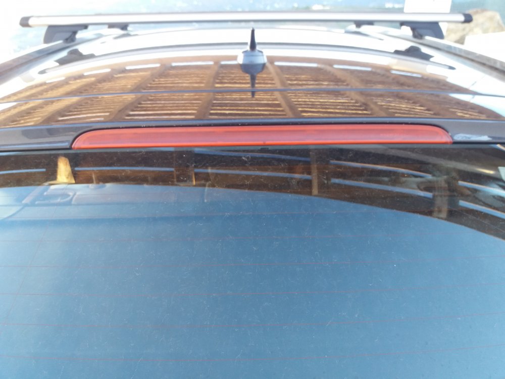

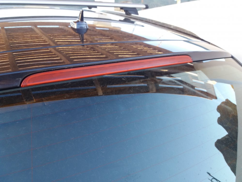

fjortuno Publicado 11 de Marzo del 2018 Denunciar Publicado 11 de Marzo del 2018 (editado) Hola, precisamente la cambie este fin de semana, lo tenia para hacer hace mucho tiempo , hasta que Ayer me puse con ello, no es difícil pero tiene su truquillo. 1º Separara el guarnecido solo de la parte superior, no hace falta quitarlo, solo separarlo, se saca tirandole con cuidado, la temperatura indican que no debe ser inferior a 20 grados , debe ser por la flexibilidad del plástico, aquí en Murcia este sábado estábamos a 26º. Si es inferior tira de secador de pelo o pistola de aire, sin pasarte con esta ultima.... 2º Una vez separado te ayudas con algo (yo utilice un rollo de precinto) para mantener separado y a la vista la corredera de la 3ª luz de freno. Hay un carril que la sujeta es de color negro, con ayuda de un destornillador le empujas hacia la derecha y se desprende.(Esta duro, dale sin miedo) 3º Sacas la luz vieja con los restos de las grapas (alguna se enganchaba al sacarla con cuidado le das hacia un lado y otro y termina saliendo, desconectas el conector eléctrico. 4º La nueva ya viene preparada para poner, al llevar la junta de sellado nueva cuesta de cerrar, con ayuda de 2 destornilladores lo pude hacer, .Uno justo en el centro hay un circulo me ayude para hacer presión de la lampara hacia el chasis y con el otro deslizar la corredera hacia la izquierda. Cuidado con el revestimiento de plástico que esta afilado y como se te deslice la piel sobre el ...... mejor usar guantes de trabajo finos. yo no lo hice por aquello de gato con guantes...... y me lleve un pequeño corte. La pagina web en ebay por 43 euros mas 10 portes.https://www.ebay.es/itm/ORIGINAL-AUDI-Bremsleuchte-AUDI-A6-AUDI-RS6-Avant-Typ-4F-4F9945097-NEU/222821206636?ssPageName=STRK%3AMEBIDX%3AIT&_trksid=p2057872.m2749.l2649 es idéntica y el mismo fabricante que la original. Suerte con ello. Mis agradecimientos a Ximo @6 que me ilumino para hacerlo sin miedo. Editado 11 de Marzo del 2018 por fjortuno Responder
fjortuno Publicado 11 de Marzo del 2018 Denunciar Publicado 11 de Marzo del 2018 Por cierto el envio es raspidisimo, en 3 dias la tenia por la empresa DHL Responder
Leonardo santes Publicado 15 de Marzo del 2018 Denunciar Publicado 15 de Marzo del 2018 Mis agradecimientos a fjortuno. Ya la tengo fuera. El fallo es la tira led. Voy a ver si soy capaz de arreglarla. Ya os contaré. Saludos...!!! Responder
