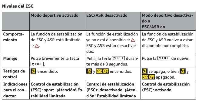

JavierBCN Publicado 7 de Marzo del 2018 Denunciar Publicado 7 de Marzo del 2018 (editado) Lo que te puedo aportar es la información que aparece en el manual del S5 actual, por si te sirve de referencia. Suerte y 1cordial saludo. Editado 7 de Marzo del 2018 por JavierBCN Responder
David.com Publicado 8 de Marzo del 2018 Autor Denunciar Publicado 8 de Marzo del 2018 Gracias, mira que sabia que algo abría pero probe y no me hacia nada. No estaria el tiempo suficiente, hoy mirare a ver si hace lo mismo en el rs4, pero vamos que yo creo que si. Ya os cuento Responder
chusRS3 Publicado 8 de Marzo del 2018 Denunciar Publicado 8 de Marzo del 2018 hace 12 horas, JavierBCN dijo: Lo que te puedo aportar es la información que aparece en el manual del S5 actual, por si te sirve de referencia. Suerte y 1cordial saludo. esto mismo en el rs3 Responder
David.com Publicado 8 de Marzo del 2018 Autor Denunciar Publicado 8 de Marzo del 2018 Muchas gracias, lo confirmo, eso mismo tambien para el rs4. Dios como cambia el comportamiento del coche 🙈 Responder

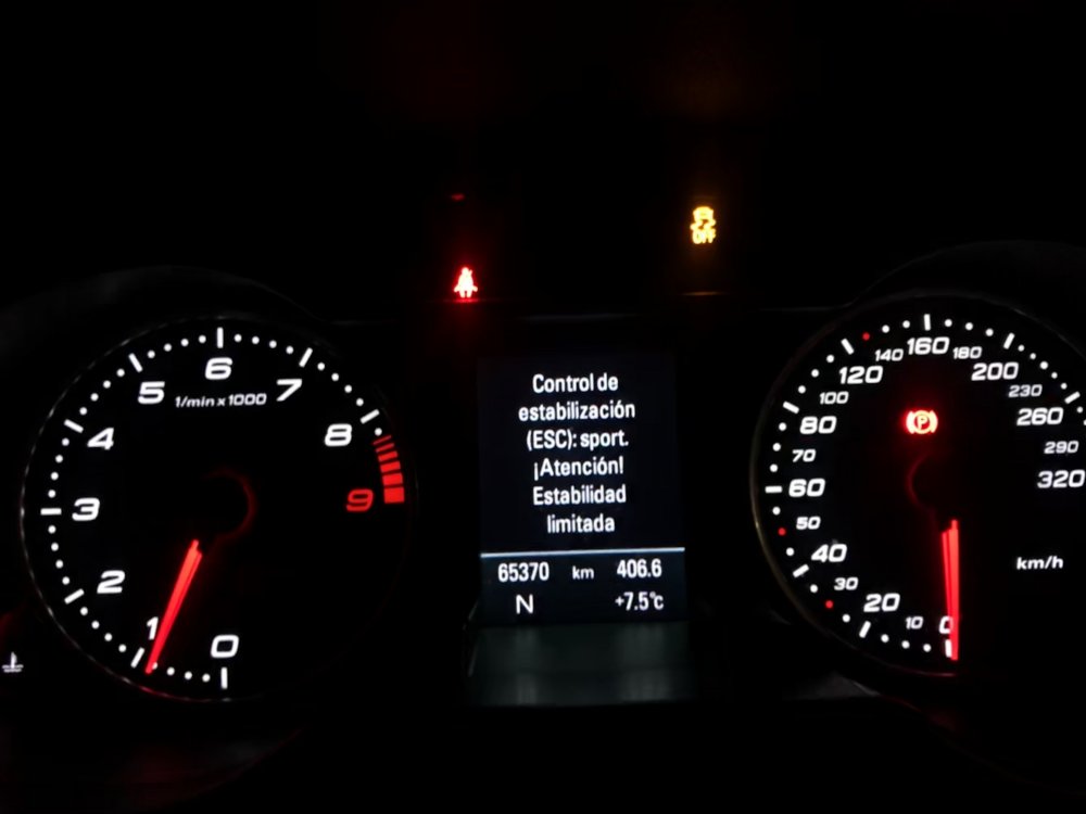

David.com Publicado 9 de Marzo del 2018 Autor Denunciar Publicado 9 de Marzo del 2018 hace 16 horas, JavierBCN dijo: Contadnos vuestras sensaciones cuando desconectais en parte o en su totalidad, pues yo no lo he probado. 1cordial saludo. Pues puedo decir que lo poco que lo he probado da hasta miedo, estan los 450cv esperando que le metas el pie al acelerador🙊, honestamente me ha sorprendio muchisimo, consigues hacer donuts en 2 metros cuadrados 🤣🤣. Es una burrada, el coche te deja que hagas con el lo que quieras, eso si bajo tu responsabilidad hace 16 horas, roguber dijo: Supongo que solo será para modelos modernos verdad, para el del 2011 no será igual no? Pues solo lo puedes saber haciendo la prueba, no cuesta nada y asi sales de dudas. Prueba a tener el boton del ESP apretado un momento y fijate en lo que te pone en el FIS. A la tarde sacare un par de fotos para que veas lo que me sale a mi. Responder

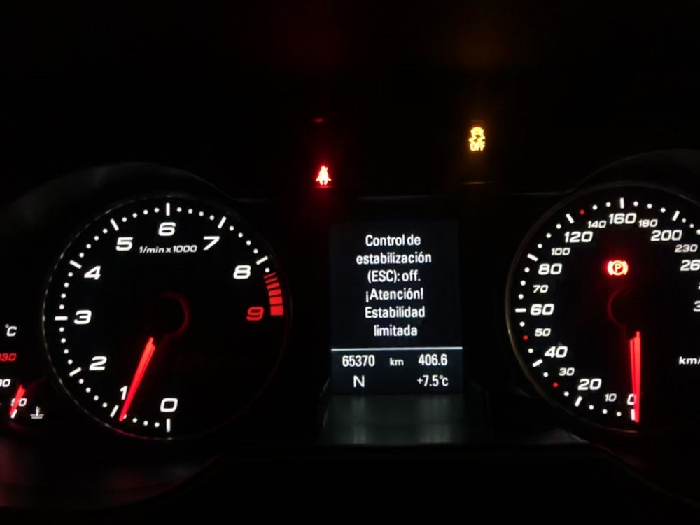

David.com Publicado 10 de Marzo del 2018 Autor Denunciar Publicado 10 de Marzo del 2018 hace 11 horas, RGG dijo: Se pueden quitar fusibles del esp asi sin mas sin miedo de que la siguiente vez no lo reconozca porque se quede ahi registrado un error o algo asi? En el mio aun desactivado del todo queda un poco activado..Hay una aplicacion de obdeleven para desactivarlo por completo , imagino que con vagcom tambien Pero aun teniendo el boton del ESP unos segundos apretado no te desconecta todo?. Voy a hacerle unas fotos al coche que lo tengo cerca asi veis lo que me dice a mi el cuadro FIS. Responder

David.com Publicado 10 de Marzo del 2018 Autor Denunciar Publicado 10 de Marzo del 2018 Esta foto es nada mas apretar el boton ESP Responder
David.com Publicado 10 de Marzo del 2018 Autor Denunciar Publicado 10 de Marzo del 2018 Esta cuando tengo unos 5 segundo el boton pulsado. Responder
