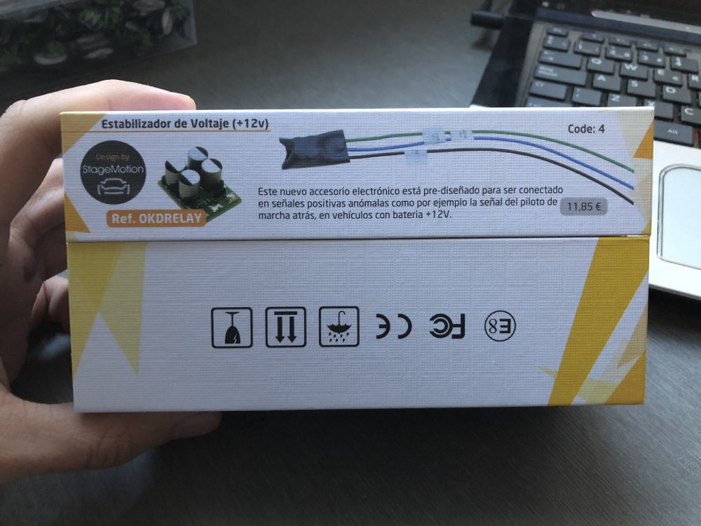

acalderon95 Publicado 8 de Marzo del 2018 Autor Denunciar Publicado 8 de Marzo del 2018 hace 25 minutos, Tineo dijo: esa cámara instalada es original Audi? porque esas rayitas amarillas horizontales parecen de una radio china. El técnico me asegura que sí que es original que él no monta otra cosa que no sea original, de todas formas mira, esta es la caja en la que venía todo, te lo enseño para que tú lo veas porque yo no entiendo de esto... Responder
Tineo Publicado 8 de Marzo del 2018 Denunciar Publicado 8 de Marzo del 2018 Creo que es la cámara, esta pintando esas lineas pero la caja del módulo de la primera foto no es la centralita oem http://www.stagemotion.com/stagemotion/a4/sol_camaras.html 1 SOLUCIONES BASADAS EN ACCESORIOS ORIGINALES Basadas en accesorios originales, permiten instalar a posteriori cámara de fábrica en función del nivel de equipamiento que incorpora el vehículo. Están disponibles para vehículos con MMi 2G (con TV original) y MMi 3G (con Navegación original), se integran con el parktronic y realizan un guiado en la maniobra 2 SOLUCIONES BASADAS EN INTERFACES MULTIMEDIA Basadas en Interfaces Multimedia, permiten instalar a posteriori cámara aftermarket (no original). Están disponibles para vehículos con Interfaces multimedia o Navegadores NLVDSAU1, 2 y 3. Operan con la marcha atrás y muestran una imagen y unas líneas fijas de distancia yo creo que tienes instalada una solucion tipo 2 y por eso no tienes guiado de lineas como el original. Responder
acalderon95 Publicado 8 de Marzo del 2018 Autor Denunciar Publicado 8 de Marzo del 2018 hace 18 minutos, Tineo dijo: Creo que es la cámara, esta pintando esas lineas pero la caja del módulo de la primera foto no es la centralita oem http://www.stagemotion.com/stagemotion/a4/sol_camaras.html 1 SOLUCIONES BASADAS EN ACCESORIOS ORIGINALES Basadas en accesorios originales, permiten instalar a posteriori cámara de fábrica en función del nivel de equipamiento que incorpora el vehículo. Están disponibles para vehículos con MMi 2G (con TV original) y MMi 3G (con Navegación original), se integran con el parktronic y realizan un guiado en la maniobra 2 SOLUCIONES BASADAS EN INTERFACES MULTIMEDIA Basadas en Interfaces Multimedia, permiten instalar a posteriori cámara aftermarket (no original). Están disponibles para vehículos con Interfaces multimedia o Navegadores NLVDSAU1, 2 y 3. Operan con la marcha atrás y muestran una imagen y unas líneas fijas de distancia yo creo que tienes instalada una solucion tipo 2 y por eso no tienes guiado de lineas como el original. Entonces qué debo decirle al técnico? me dijo que cualquier problema me lo cambiaba o se la devolvía. ¿No me ha instalado la interface original? o es problema de la cámara que no le han mandado la correcta? es que no entiendo que me quieres decir jaja ¿Qué forma hay de solucionar este problema? hablando se entiende la gente y creo que si le explico la solución que vosotros me ayudéis a encontrar podría rectificarlo. Responder
