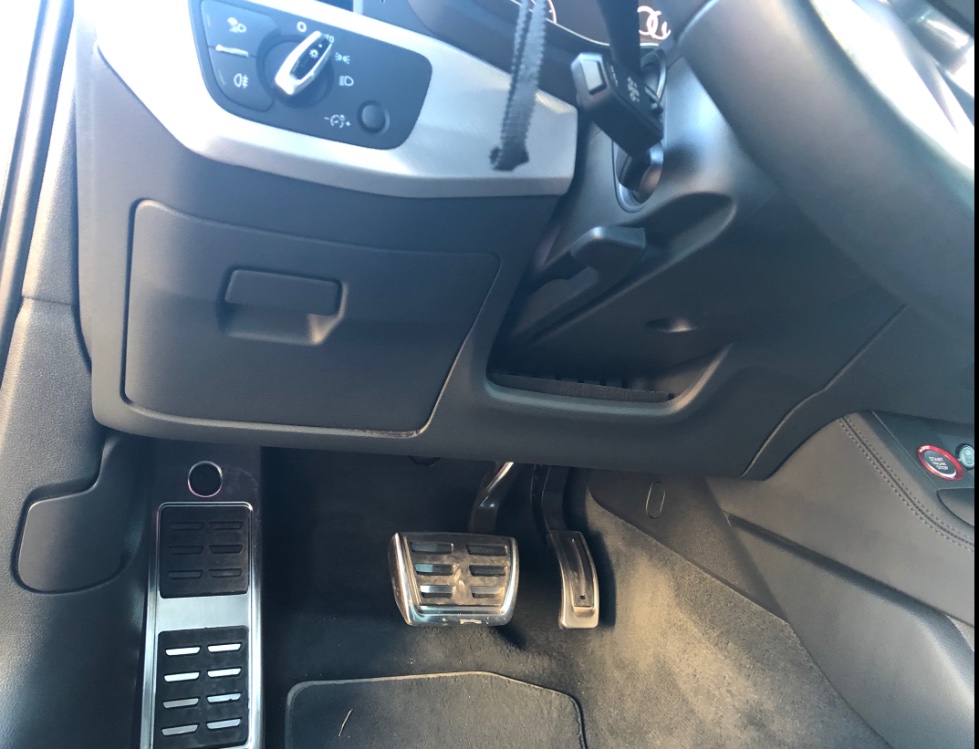

elrabas Publicado 24 de Junio del 2021 Denunciar Publicado 24 de Junio del 2021 (editado) Buenas a todos, otro que se ha puesto la guantera bajo el volante, comprada en audi a costado 199€ las dos piezas y los tornillos a 78centimos cada uno (mandahuevos que no incluyan los 2 tornillos despues de soltar 200€), la espuma he reutilizado la de la tapa que he quitado, he llegado tarde a ver el tutorial, pero muy bueno, bien detallado, mas menos lo he cambiado en media hora, un brico un poco caro pero para mi por lo menos, necesario Editado 24 de Junio del 2021 por elrabas Responder
Pedrod100 Publicado 25 de Junio del 2021 Denunciar Publicado 25 de Junio del 2021 Cierto. Brico fácil y necesario. yo la monté en su día y por si a algún compi le sirve de ayuda, cogí la parte exterior del A4 y la interior del A5 en Ebay... ya que son iguales. Parece mentira todo lo que cabe en esa guantera.... Responder

Chuliboy Publicado 28 de Julio del 2021 Denunciar Publicado 28 de Julio del 2021 En 10/3/2018 a las 16:07, Raul A4 dijo: Debido a la falta de espacio y pocos huecos para guardar cosas, he visto imprescindible tener la guantera de debajo del volante. Muy sencilla de instalar ya que sólo se necesitan 30 minutos aproximadamente. A continuación, os cuento referencias y herramientas necesarias para la realización del cambio: - Una persona - Destornillador plano o útil de desmontar plásticos. - Vaso de tubo de 8 con prolongador. - Guarnecillo original del espacio pies del conductor 8W1863075E (NO COMPATIBLE CON AIRBAG DE RODILLAS) - Compartimento original 8W1857925 - Dos tornillos 8.8. (éstos vienen en el kit. Desconozco referencia) Una vez retirados los únicos 3 tornillos, el guarnecillo sólo está cogido por 4 grapas, tiramos hacia afuera y listo Unimos el guarnecillo de pies del conductor con el porta objetos con dos tornillos 8.8 incluidos en el kit A la hora de insertar la nueva guantera tendremos especial cuidado con el cableado original del coche, lo apartamos un poco para que no haya aplastamientos ni tirones Y ya por último, presentamos la guantera, presionamos las grapas superiores y atornillamos los 3 tornillos y listo Espero que os haya gustado y que os sirva de ayuda a los que estéis interesados en ésta instalación. Para los que tengáis en vuestros coches AIRBAG de rodillas, en cuanto tenga las referencias os las facilitaré en éste brico Ostras @Raul A4 que buen brico, de echo yo llevo una semana con mi A4 y es lo primero que eché en falta, esa guantera justo ahí. Porque en mi otro coche justo tenia una pequeña ahí. Con tu permiso creo que este va a ser uno de los primeros bricos que le haré al mio. Por cierto en las webs que habéis puesto a lo largo de las 6 páginas de este tema ya no hay a la venta las partes necesarias no? Buscaré por las referencias en Internet a ver si aparecen, o incluso como dentro de 2 dias voy a ir al concesionario preguntaré allí a ver cuanto valen Responder
