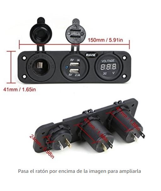

Hola, que bueno el brico, me viene genial para un proyecto que estoy preparando, el problema es que no tengo acceso al coche ahora y no me puedo hacer idea del espacio de que dispondría con esa guantera, me explico, quiero poner en esa guantera unas tomas de usb y 12 vdc , tipo como la de la foto, (y luego alojar en esa guantera un apple TV ), tu crees que
 tendría espacio por detrás de la guantera para los cables instalando esta regleta ?   y despues para para alojar un Apple TV ?  igual tienes medidas y te lo agradeceria un montón para ir pidiéndola o hacerme otra idea con el proyecto, muchas gracias de nuevo por el brico.

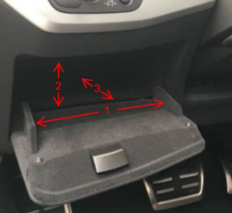

Buenos días @Antonio SG .
En primer lugar felicitarte a ti por la gran idea que tienes en mente. La verdad que suena muy bien.
Las medidas que me pides son:
1.  165mm
2.    75mm
3.  255mm
La altura del fondo aproximadamente es de 55mm.
Te adjunto una foto también para que te hagas una idea del espacio que hay alrededor de lo que es la bandeja.

woow , me viene perfecto, no pensaba que tenia tanto fondo,  lo puedo dejar todo tapado , publicare como me ha quedado todo este verano,  es un proyecto largo pero ya teniendo el sitio donde poner las tomas y todo lo demás me arreglo, ademas ahí esta la caja de fusibles y es fácil  llegar al otro lado donde esta el MMI, genial, muchísimas gracias me lo has puesto perfecto.

Perdona que te moleste pero es ya el paso final para ponerme a buscar la guantera ( haber si la encuentro mas barata que en K electric ),  el fondo sabes cuanto tiene de ancho?, el apple TV es 980 mm de ancho y largo y si lo puedo encajar hasta atrás mejor, pero si es mucho mas estrecho voy a andar mal para poner la regleta, con esa medida del ancho del fondo ya puedo hacer una plantilla para presentar todo, gracias de antemano, el icono que tienes del Audi flasheando las luces es una pasada :))
Muy buenas @Antonio SG la anchura al fondo está en 160mm, creía que no variaba, pero si.
¿Has ido controlando por EBay guanteras? De vez en cuando alguna va saliendo con un precio más razonable, todo es ir mirando.

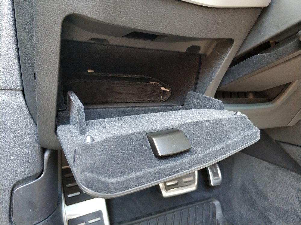

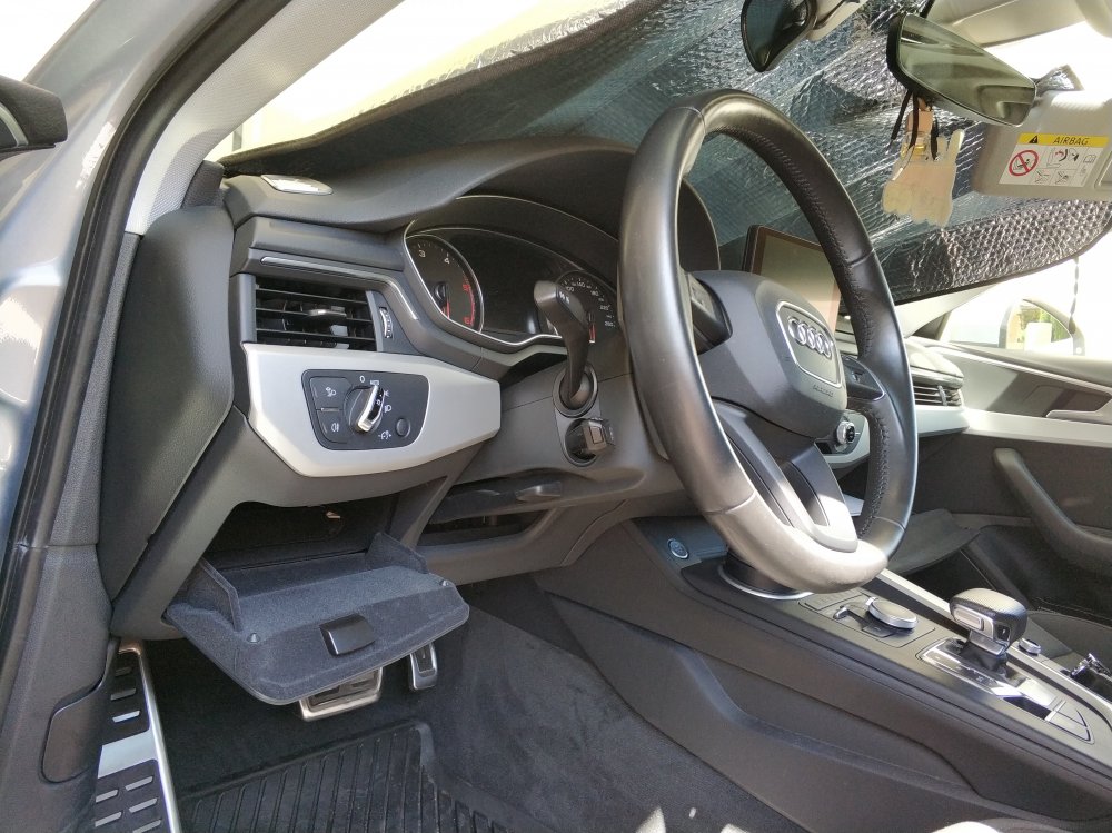

Buenos días,
pues por fin, después de no se el tiempo que llevaba con la guantera guardada en el armario, tuve un ratito y la cambié.
Muchas gracias por el tutorial, yo dejo aquí el manual (traducido) que me facilitó la empresa en la que compré esta guantera.
También dejo un par de fotos de como ha quedado.
Saludos.
AUDI A4 B9 8W A5 F5 Q5 FY Guantera.pdf
hace 2 minutos, alagar27 dijo:
Gran cambio, quien fuera manitas y tiempo sobretodo y dinero para poder hacer estos bricos.
Hola, alagar27,
a ver, me costo 150€ eso sí, pero en 30 minutos puesta, con las instrucciones de Raúl A4 que son muchísimo mejores que las de la web donde la compré.
Anímate, es supersencillo.
Muchas gracias y un saludo.
