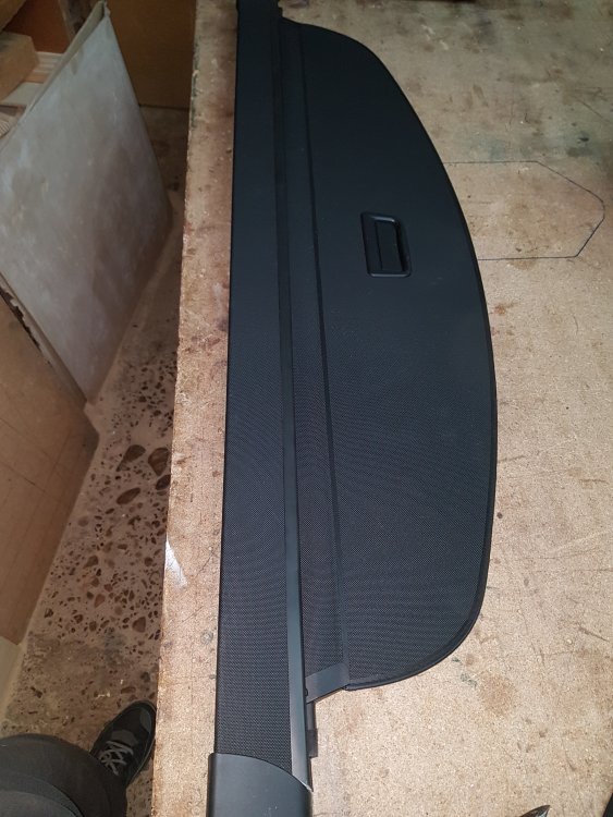

Hola, de abrir y cerrar la cortina del maletero y también de cuando se lleva abierta por el roce se deteriora la tela que cubre la barra y queda feo.

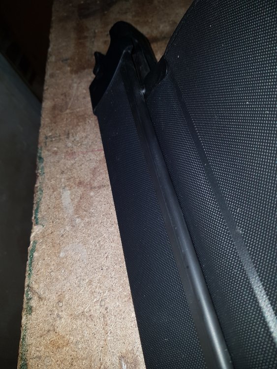

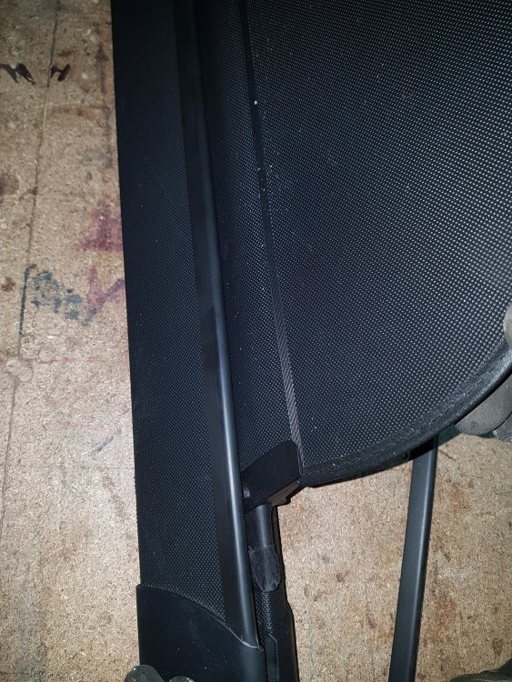

Para taparlo y proteger el borde le he puesto esto, a ver qué os parece

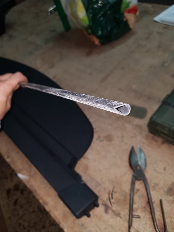

No, en el Leroy Merlín venden en la zona de perfiles uno de unos 2,5 metros de plástico negro que es para encuadernar papales con la forma que se ve en la primera foto.
Cortas, encajas y listo
