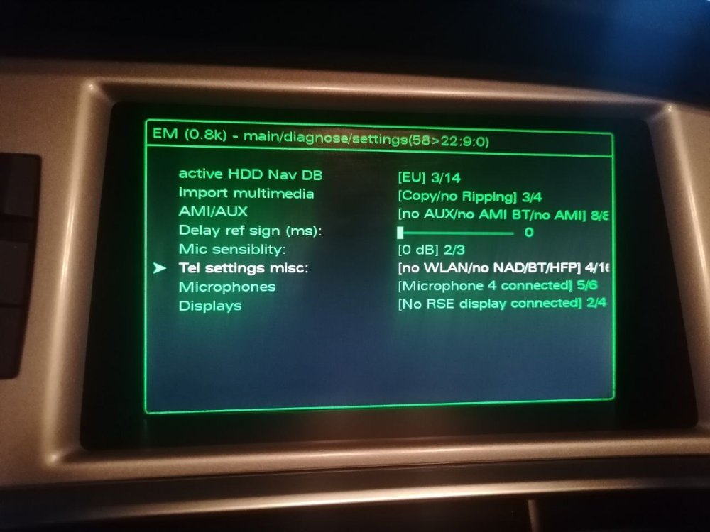

frangallego22 Publicado 16 de Marzo del 2018 Denunciar Publicado 16 de Marzo del 2018 En 11/3/2018 a las 9:32, jjas dijo: Hola a tod@s: Tengo un A5 de segunda mano de noviembre de 2013 con MMI 3g plus (con el disco duro) y cuando le doy a la tecla TEL me aparece TELÉFONO NO DISPONIBLE (no tengo la instalación debajo del apoyabrazos). He intentado conectar mi móvil y otros, pero no ha habido manera. He leído en otros foros que el MMI 3g plus ya viene con Bluetooth instalado pero que solo habría que activarlo en el menú oculto sin necesidad siquiera de micrófono adicional. ¿Alguien ha podido hacerlo o sabe si esta información es cierta? Gracias. Hola! Te dejo un enlace de un vídeo de cómo se hace en un mmi 3g, a través del menú oculto. Yo he activado como en el vídeo en un A4 B8 mmi 3g high y funcionó bien 👍 Responder

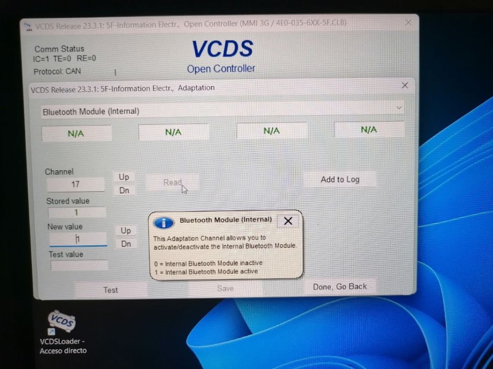

jjas Publicado 17 de Marzo del 2018 Autor Denunciar Publicado 17 de Marzo del 2018 ¡Conseguido! He de decir que dentro del menú oculto, los ajustes del teléfono me salen de forma distinta a como aparecen en el vídeo, pero he activado el HFP activation y BT activation. Además, al modificar el Channel 17 en Store Value me aparece 3 y no puede ponerse en 0 como se indica en el vídeo, así que simplemente en New Value he puesto 1 y ha funcionado así. También un aspecto que debe que tenerse en cuenta para vincular el móvil con el coche, es que se busque el coche desde el móvil y no al revés, porque puede que no se vinculen (como me pasaba a mí). Muchas gracias frangallego22 por tu ayuda e interés. Responder

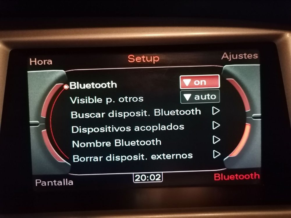

juannabis666 Publicado 7 de Octubre del 2024 Denunciar Publicado 7 de Octubre del 2024 Buenas noches, Ando con el mismo problema, no me funciona el bluetooth, intento conectar un móvil, me dice que active el bluetooth, lo activo pero nada. Solo me aparece activo el menú de poner en on o en off el bluetooth, todos los demás menús están deshabilitados. Tengo configurado el menú verde correctamente y cuando conecto el vag me dice que el valor del bluetooth es 1, lo que quiere decir que está activado, pero luego no funciona. ¿Debo reiniciar el MMI o tengo algo más incorrecto? Muchas gracias. Responder
