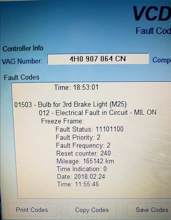

pepon2309 Publicado 11 de Marzo del 2018 Denunciar Publicado 11 de Marzo del 2018 Hola a todos. A ver si alguno podéis iluminarme. Está claro que lo mío son los temas de fusibles. Me ha salido el aviso de luz fundida. Pasando el vagcom me sale el error 01503 Voy al manual de los fusibles y no aparece el específico de la tercera luz de freno. Aparecen tres de luces de estacionamiento (1 en el lado del conductor y 2 en el maletero) pero parece que están bien. Los he cambiado por si acaso. Alguien sabe o le ha pasado antes? Adjunto pantallazo del error por si acaso os sirve. Responder
picatchu Publicado 11 de Marzo del 2018 Denunciar Publicado 11 de Marzo del 2018 Buenas A mi me pasó algo parecido en el 4f, y la solución, cambiar la luz de freno, se rompe los puntos de soldadura, encontré en ebay una tienda de la marca a muy buen precio Salu2 Responder
pepon2309 Publicado 11 de Marzo del 2018 Autor Denunciar Publicado 11 de Marzo del 2018 hace 1 hora, picatchu dijo: Buenas A mi me pasó algo parecido en el 4f, y la solución, cambiar la luz de freno, se rompe los puntos de soldadura, encontré en ebay una tienda de la marca a muy buen precio Salu2 He visto el fallo generalizado del c6. Pensaba que en la nueva generación ya estaba solucionado. Gracias, por la info. Responder
