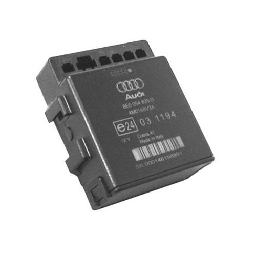

Hola a todos ,  el sensor de aparcamiento con referencia ( 8e0 054 635 d ) en mi Audi A3 Sportback es meter marcha atrás, Y pita continuamente.
He hecho la prueba de quitar todos los sensores, y aún así suena . ¿Que puede ser?
1º  he vsito que la clavija de alimentacion tiene tres cables:
uno rojo +12  alientado con la marcha marcha atrás.
negro masa o negativo
azul  ( que no se lo que es y no esta conectado)
2º  este sensor puedo saber que fallo tiene si lo miro desde el vagcom por  ser oem?
como puedo saber si el problema esta en este aparato, o en los sensores?
aunque descartando los sensores creo que el problema esta en el aparato ya que no tiene ninguno conectado y suena.
he ido quitando uno sensor y otro pero el pitido es continuo.
