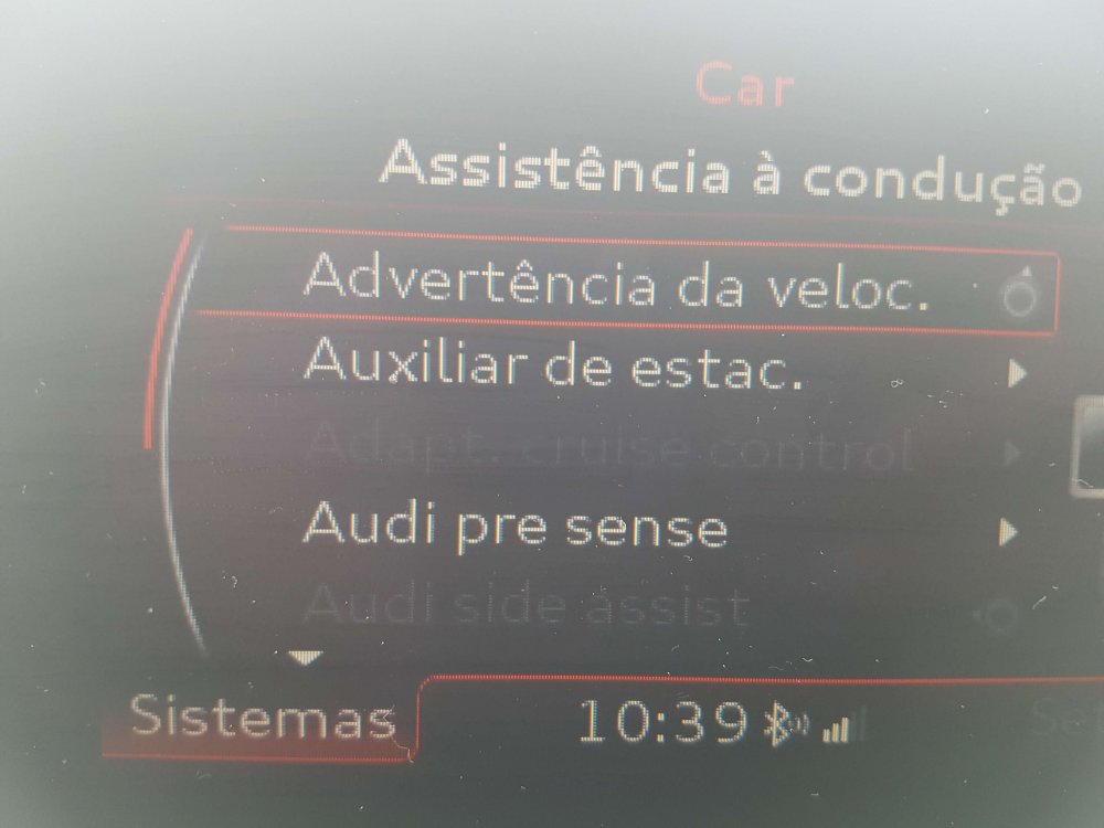

Gil Manuel Publicado 14 de Marzo del 2018 Autor Denunciar Publicado 14 de Marzo del 2018 Hola Gracias a todos por contribuir Primeiro He comprado el sensor acc en ebay e el cable en kufatec. Side assist las centralitas en ebay e el cable en k-electronic (con manual de intalacion) La camera en ebay e el cableado en kufatec (manual de instalacion) Hemos tirado e confirmado todo con elsawin version A3 8V del 2016 Los errores de 3c lane assist es porque no he instalado aun los espejos El ACC puede trabajar sin camera...el problema es que no se qual es la codificacion en adress 01, adress 13 , adress 5f La instalacion ha sido hecha por un tecnico...e segui este manual de elsawin No entiendo es porque tengo tantos errores acc.pdf Responder

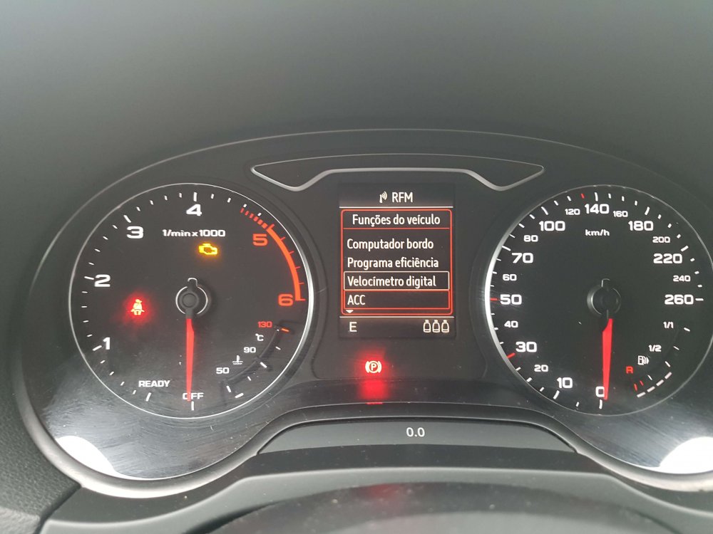

Gil Manuel Publicado 14 de Marzo del 2018 Autor Denunciar Publicado 14 de Marzo del 2018 hace 2 horas, lauci dijo: Interesante brico y complicado a su vez. Has cambiado tambien el cuadro? Porque aparte de que es diferente, para hacer funcionar en nuestro coche el ACC debes cambiar el cuadro, aparte de la maneta del control de crucero y añadir el radar delantero, cableado y que todas las centralitas en las que hay que modificar algo sean compatibles con todo ello Ya nos iras contando. Suerte!!! No es necessario cambiar el quadro...el ACC aparece en el mio....pero no da nada Responder

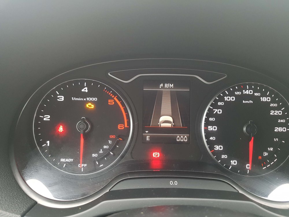

Gil Manuel Publicado 14 de Marzo del 2018 Autor Denunciar Publicado 14 de Marzo del 2018 hace 6 minutos, lauci dijo: Has liberado componentes? El del radar por ejemplo? Sino se libera en un conce y se casa con tu chasis no sirve de nada. Muchos errores hay ahí para haber hecho bien la instalación. Si crees que no hay que cambiar el cuadro...adelante. Pero hasta donde yo sé, si hay que hacerlo. Mirate en ebay videos que como funciona el ACC y a ver si tu ves lo mismo en tu cuadro. No solo es algo visual como en un Leon o Golf, en nuestros coches, el cuadro necesita ser compatible con el ACC (comunicarse con él) y ya te digo yo que si no llevas ACC de serie, el cuadro no es igual A mim en el quadro me sale ACC e el diseno del ACC...supongo que sera algo asi A mim me suena que el maior problema esta en la codificacion... Si alguien quiere el manual deste brico..le mando por PM Responder
