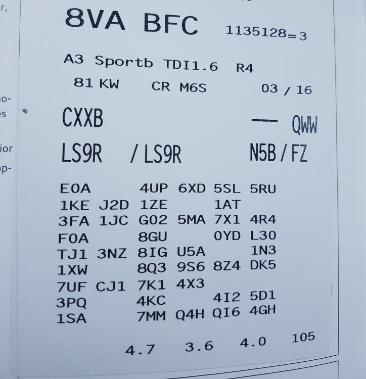

FrA1l3 Publicado 14 de Marzo del 2018 Denunciar Publicado 14 de Marzo del 2018 hace 19 minutos, Gil Manuel dijo: Pues continuo buscando informacion e en ross -tech se habla de 3 Instrument cluster YES PRCode: 8T3 = Adaptive Cruise Control and cruise control systemPRCode: 8T5 = Distance control plus cruise control Como puedo saber el codigo del mio? en vag-com me sale eso ------------------------------------------------------------------------------- Address 17: Instruments (J285) Labels:| 5G0-920-XXX-17.clb-SRI3 Part No SW: 8V0 920 871 S HW: 8V0 920 871 S Component: KOMBI H03 6423 Coding: 07A40A002F8800080680E8011000000000000000 Shop #: WSC 09059 003 104857 ASAM Dataset: EV_DashBoardVDDMQBAB 009051 ROD: EV_DashBoardVDDMQBAB_009_VW37.rod VCID: 4C97D232E7CB1124B4-8018 No fault code found. Eso son códigos PR, lo tienes en la pegatina en el manual de mantenimiento o en el maletero. Tienes que buscar esos códigos en la pegatina. Un ejemplo de pegatina es esta: Peeeero, ya te adelanto que si el coche no trae ACC de fábrica, el cuadro no es compatible como te hemos comentado antes. Responder
Gil Manuel Publicado 14 de Marzo del 2018 Autor Denunciar Publicado 14 de Marzo del 2018 Hola Lo que tengo es eso Responder
