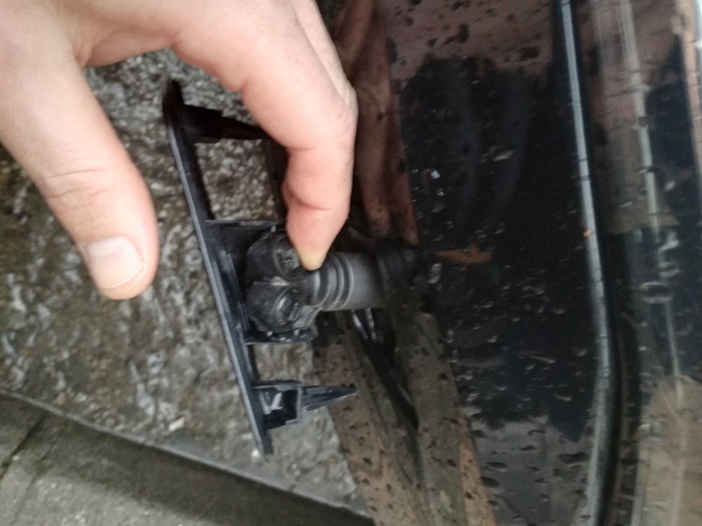

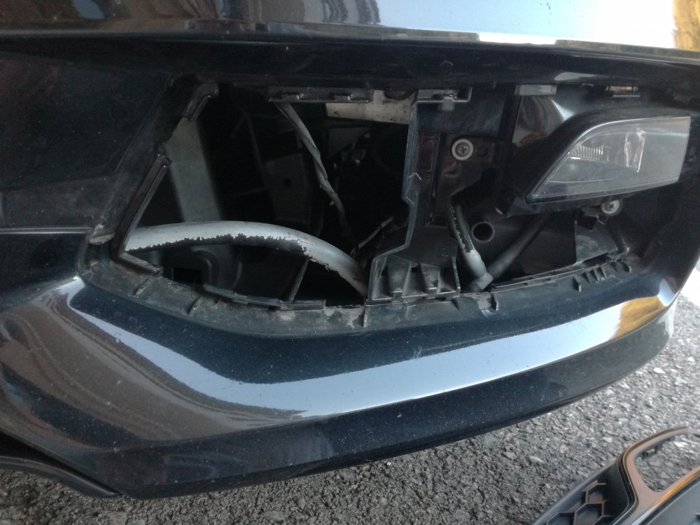

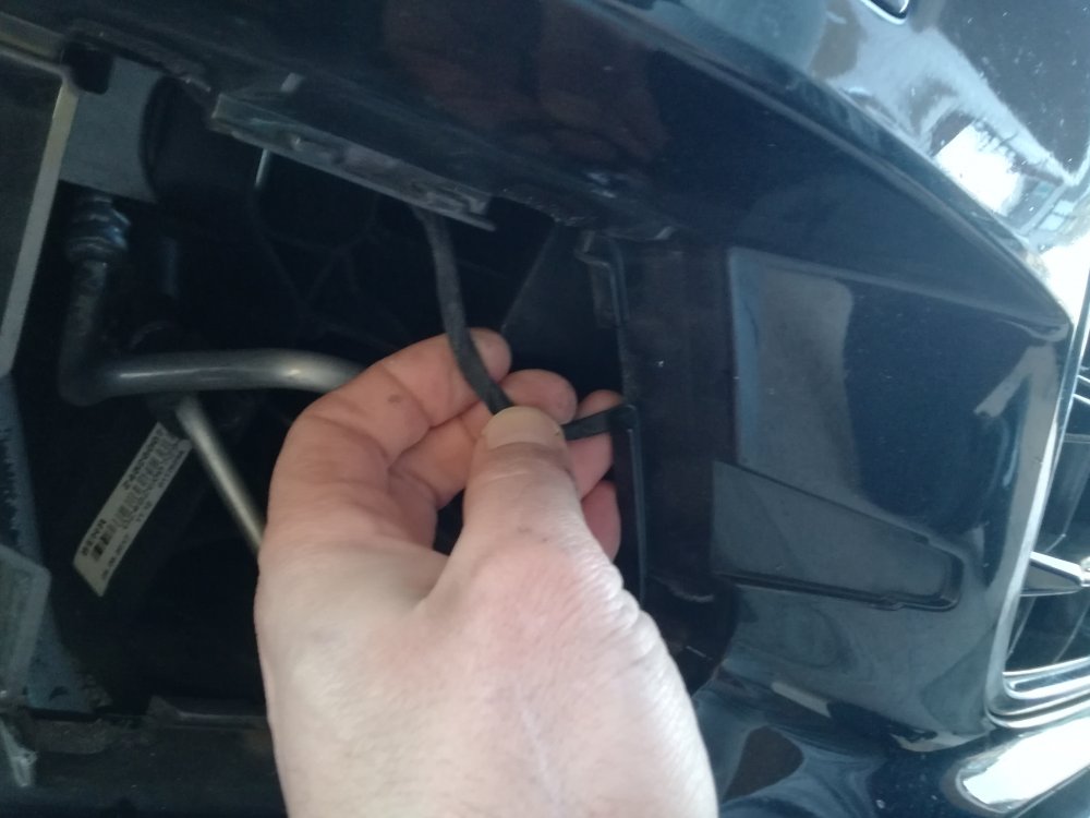

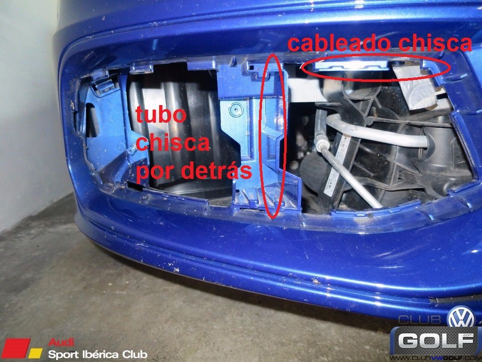

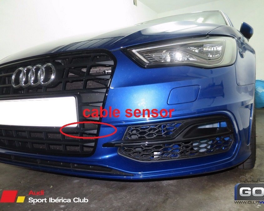

FrA1l3 Publicado 22 de Marzo del 2018 Denunciar Publicado 22 de Marzo del 2018 hace 13 horas, Harton dijo: Bueno pues hoy he tirado de as tapas de a defensa y sorpresa!!! Tengo lavafaros....asi que supongo ue faltara la.bomba y tuberia,mi preguna es:¿El deposito del lipia es el mismo o hay que cambiarlo para la bomba de lostarde lavafaros?si alguien tira de etka se lo agradeceria. Hola! Voy a ver si puedo ayudarte. Los tubos lavafaros se ven si quitas las rejillas antiniebla (si no las tienes abiertas), para quitarlas empieza tirando hacia ti desde la parte interior y después la exterior. Y desde ahí ves los tubos lavafaros, los eyectores, el cableado y el depósito. Comprueba que tienes todo para saber lo que necesitas. Tampoco está mal viendo la chapuza de reparación que hicieron por lo que comentas, que compruebes el sensor de choque y el cableado, está en la lama justo en la parte de debajo de la matrícula por la parte derecha. No vaya a ser... Te dejo fotos de lo que tendrías que revisar: Parte derecha Parte izquierda Sensor Sobre tu pregunta, si que hay diferencia entre el depósito sin chiscas y con chiscas. El de sin es de 3 litros y el de con chiscas es de 5 litros. Cuando mires todo, te busco referencias y si me pasas los datos del coche mejor, por privado. saludos! Responder
notraH Publicado 22 de Marzo del 2018 Autor Denunciar Publicado 22 de Marzo del 2018 hace 9 horas, FrA1l3 dijo: Hola! Voy a ver si puedo ayudarte. Los tubos lavafaros se ven si quitas las rejillas antiniebla (si no las tienes abiertas), para quitarlas empieza tirando hacia ti desde la parte interior y después la exterior. Y desde ahí ves los tubos lavafaros, los eyectores, el cableado y el depósito. Comprueba que tienes todo para saber lo que necesitas. Tampoco está mal viendo la chapuza de reparación que hicieron por lo que comentas, que compruebes el sensor de choque y el cableado, está en la lama justo en la parte de debajo de la matrícula por la parte derecha. No vaya a ser... Te dejo fotos de lo que tendrías que revisar: Parte derecha Parte izquierda Sensor Sobre tu pregunta, si que hay diferencia entre el depósito sin chiscas y con chiscas. El de sin es de 3 litros y el de con chiscas es de 5 litros. Cuando mires todo, te busco referencias y si me pasas los datos del coche mejor, por privado. saludos! Gracias crack,los sensores estan bien marcan perfecto,pues luego echo un vistazo,deposito no se pero es grande xq solo rellene dos veces en 6meses...jaja. El taller que compre es de alicante yo de asturias,tengo un faro roto y este problema tire de amigo abogado y van a pagarme los materiales y asi no llegamos a juicio. Responder

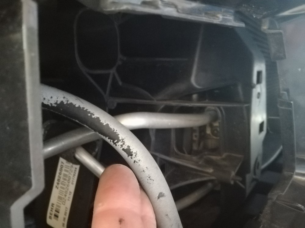

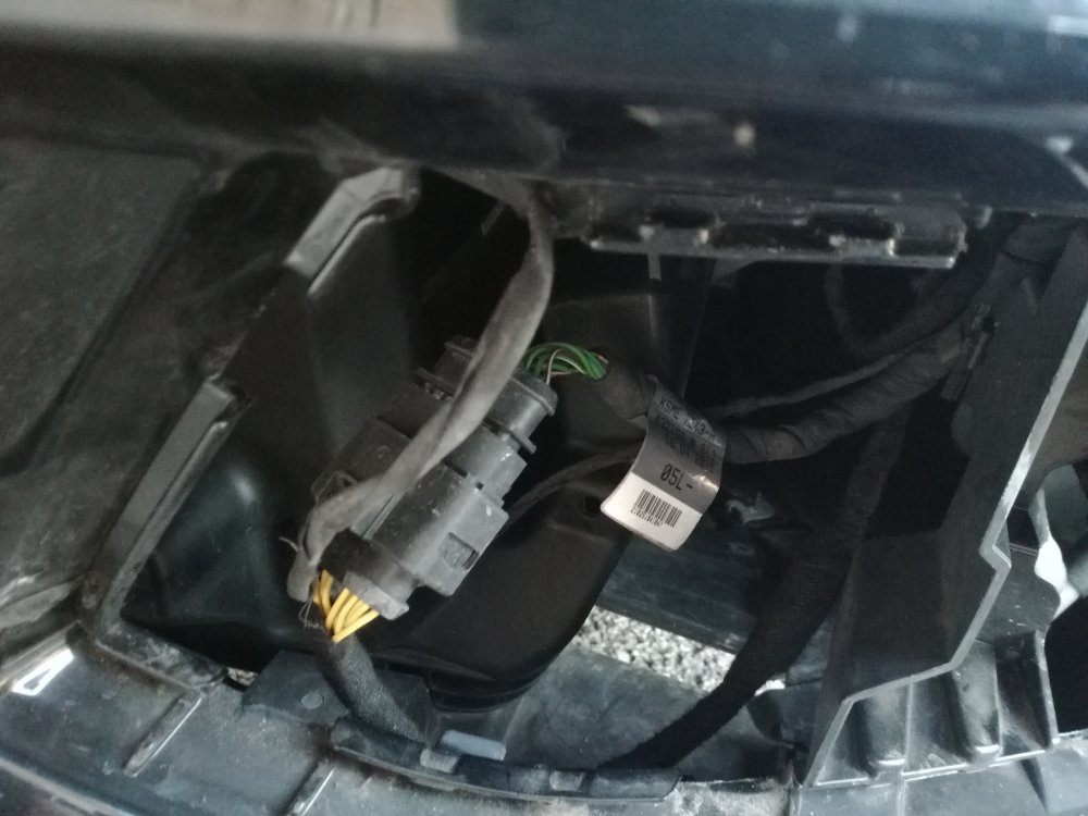

notraH Publicado 22 de Marzo del 2018 Autor Denunciar Publicado 22 de Marzo del 2018 Pues creo que lo tengo todo...pero yo nunca los vi funcionar y en el taller me dijo que no estaban....o falta la bomba o el cableado....o la configuracion Responder
FrA1l3 Publicado 23 de Marzo del 2018 Denunciar Publicado 23 de Marzo del 2018 si parece que lo tienes todo, ¿quizás no hay eyectores solamente? es complicado mirar desde ahí, quizás si metes el teléfono por ahi ves si los tienes, aunque de todas formas va a tocar desmontar para hacer los huecos o cambiar parrilla entera, un lío. A ver que te dicen en el taller anda! Responder
notraH Publicado 24 de Marzo del 2018 Autor Denunciar Publicado 24 de Marzo del 2018 Eyectores estan...tiro de a tapa y salen...algo tiene que faltar yo creo que el cableado Responder

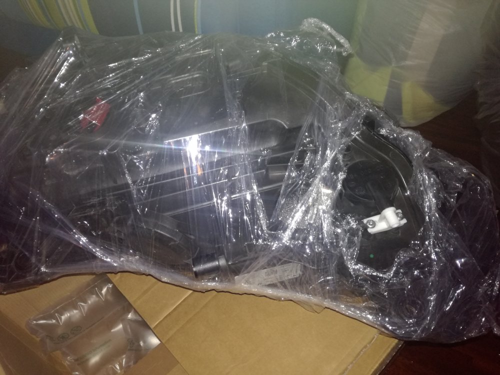

notraH Publicado 27 de Marzo del 2018 Autor Denunciar Publicado 27 de Marzo del 2018 En 23/3/2018 a las 9:08, FrA1l3 dijo: si parece que lo tienes todo, ¿quizás no hay eyectores solamente? es complicado mirar desde ahí, quizás si metes el teléfono por ahi ves si los tienes, aunque de todas formas va a tocar desmontar para hacer los huecos o cambiar parrilla entera, un lío. A ver que te dicen en el taller anda! Ya que estamos...preguntamos...me compre el faro que tengo roto...¿Esto blanco que es el desagua?¿Va algun tubito o queda asi? Tema de lavafaros...¿Que es la misma bomba del limpia con alguna electrovalvula....o es otra bomba diferente? Muchas gracias Responder
