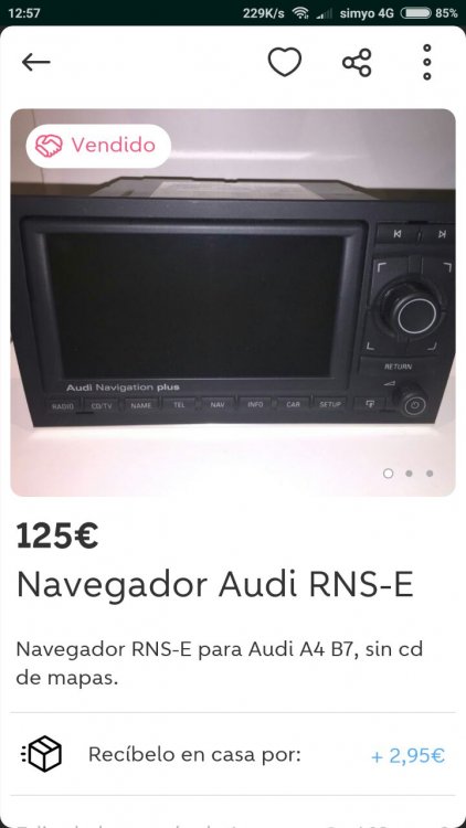

Pero no desistí en mi empeño y comencé a buscar concienzuda y pacientemente mi RNS. Es posible que me pasase cerca de 5 o 6 meses buscando...y por fin apareció. Un RNS-E procedente de un A4 a un precio increíble.
¿Os preguntaréis por cuento? Sólo espero que no me matéis por conseguirlo en este precio:
Lo tenía claro, este era el mío. No se me podía escapar. Rápidamente escribí al anunciante. Después de un par de horas de nerviosismo e impaciencia, me contestó. Me comentó que le había escrito mucha gente pero que yo había sido el primero, y por tanto, tenía toda su atención.
Dado el precio, le pregunté si funcionaba y si todo estaba correcto. El aparato procedía de un siniestro del cual me facilitó el bastidor. No me lo pensé 2 veces, le hice una transferencia con una señal y el resto se lo entregué con el mensajero que fue a recoger el aparato.

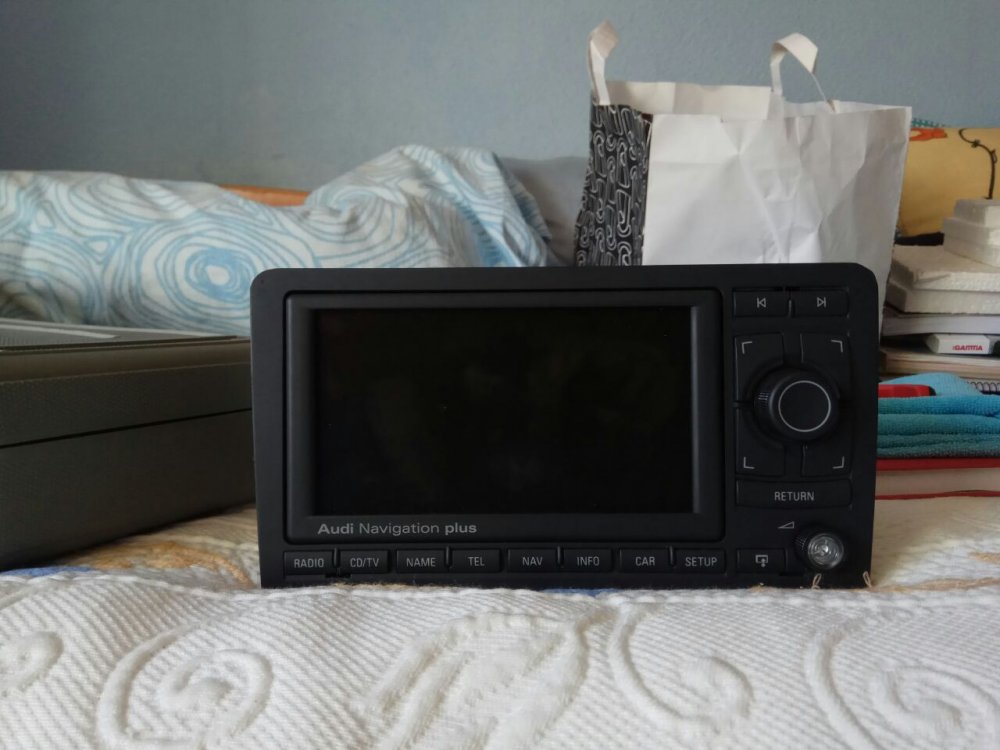

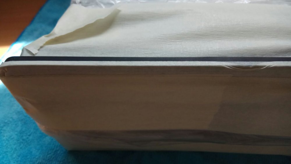

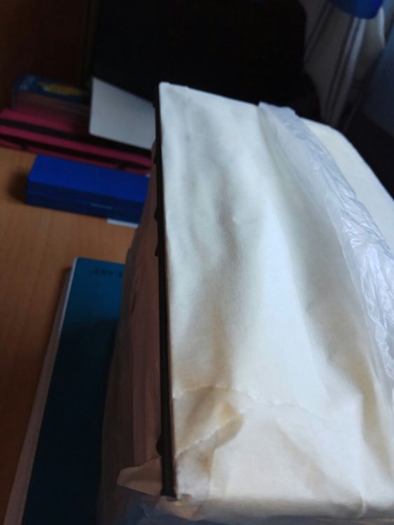

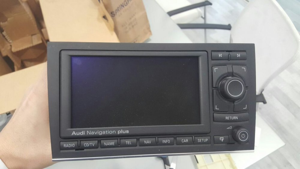

Después de 2 largos días de espera llegó mi capricho. Al abrir el paquete quedé impresionado del estado del RNS-E: NUEVO, PERFECTO, IMPECABLE.
Hasta la caja en la cual me llegó parecía original de AUDI (con protecciones, corchos, carcasa de plástico para la pantalla...)
Foto_Entrega1.jpg.e85593c438903c6ea176b93bf6cb9557.jpgFoto_Entrega2.jpg.90746f16136f74f4326cfffe319e28f1.jpg

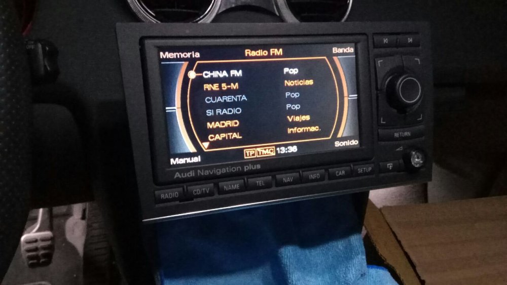

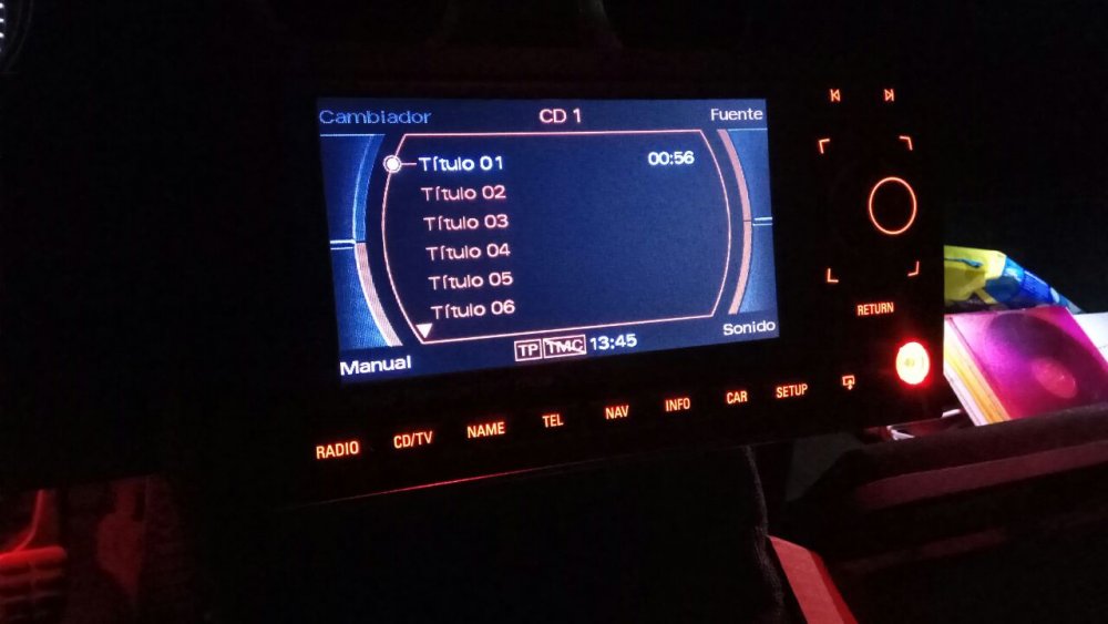

Sabía que había comprado un RNS-E de A4 y yo tengo un A3, asi que, había que ponerse manos a la obra. Con mucha satisfacción pero con algo de desconfianza había que probar el aparato a ver si funcionaba, aún podría haber alguna mala sorpresa...el precio era demasiado bueno!

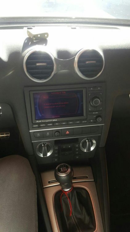

vamos a quitar mi Concert y enchufar el RNS-E. Plug & Play:
Foto_Prueba1.jpg.bf9b5e19d72098549c285e6a25a46f66.jpgFoto_Prueba2.jpg.e2ae611783217391e3d0f3ae90f5de6a.jpgFoto_Prueba12.jpg.fdc7c73a46f34aceb83312513f9e98f6.jpg

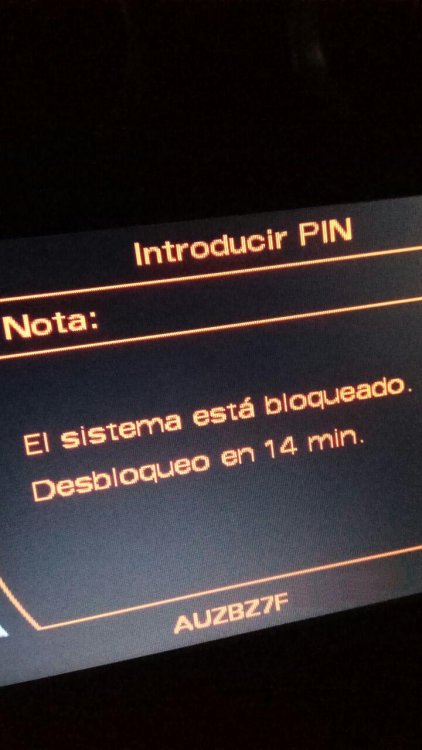

Perfecto!! Se enciende!! Aunque esté bloqueado, no me creo la potra que he tenido!!!.
Vamos a ver como se presenta un RNS-E de un A4 en un A3 8p.
Foto_Prueba3.jpg.35e3ff657e1f69f08190b984d9e1ac19.jpgFoto_Prueba4.jpg.5363e5da0b7fba63db81a07f8448fed9.jpgFoto_Prueba5.jpg.d3544814b02f0af3189c23c22730ee67.jpgFoto_Prueba6.jpg.061d7c6500022cf8989679f074d1f0af.jpgFoto_Prueba7.jpg.9931656a587a11ce7273476260a1d282.jpgFoto_Prueba8.jpg.2cf93f77af853998e90324669bb8cb01.jpgFoto_Prueba10.jpg.d674836d646865cc7779c763e21812f2.jpg

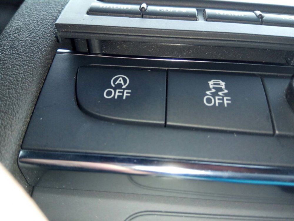

Ok. Visto! Problemas que aprecio: las esquinas del RNS-E son rectas y en el A3 son redondas. Además, en la parte de abajo sobra la tira cromada que trae el navegador.
Como el A3 lleva tiras cromadas encima y debajo de los botones del salpicadero no va a haber problema, quedará bien.

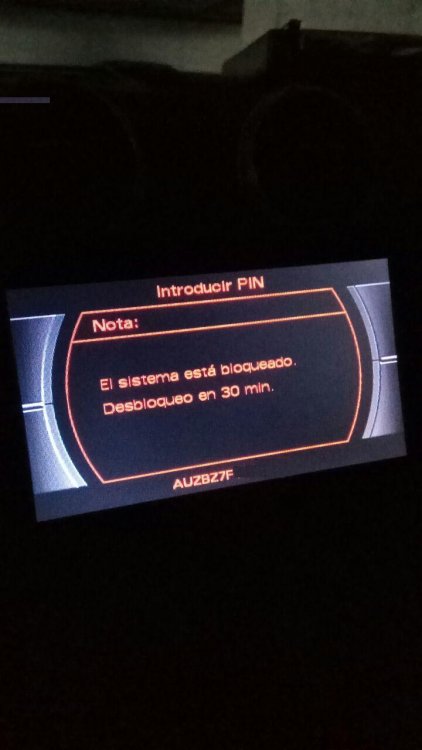

Ahora necesito conseguir DESBLOQUEAR el aparato antes de adaptarlo al mueble del A3, no vaya a ser que después de la currada me quede con un palmo de narices y no se desbloquee.
A través de unos contactos e influencias consigo el código de desbloqueo del aparato (nada ilegal, por supuesto!):
Foto_Desbloqueo1.jpg.75996f039ee257819efc63300de3c724.jpgFoto_Desbloqueo2.jpg.7eea839c6fd1f3af515795e6ae9b4256.jpgFoto_Desbloqueo3.jpg.f6e997936a5b4f0253bbc60a829388d5.jpgFoto_Desbloqueo4.jpeg.5b3d265b65eedf26c648f91b964c28d8.jpeg
Funciona todo! Suena bastante mejor que mi Concert! Los mandos al volante funcionan correctamente!! Funciona la lente y reproduce CD´s y lee la SD!!!. Esto va sobre ruedas!!

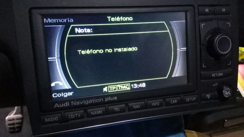

Chequeo que no funciona:
-La opción de teléfono no funciona, excepto que mi teléfono si que se escucha por los altavoces al conectarlo al bluethoot que trae de serie mi coche.

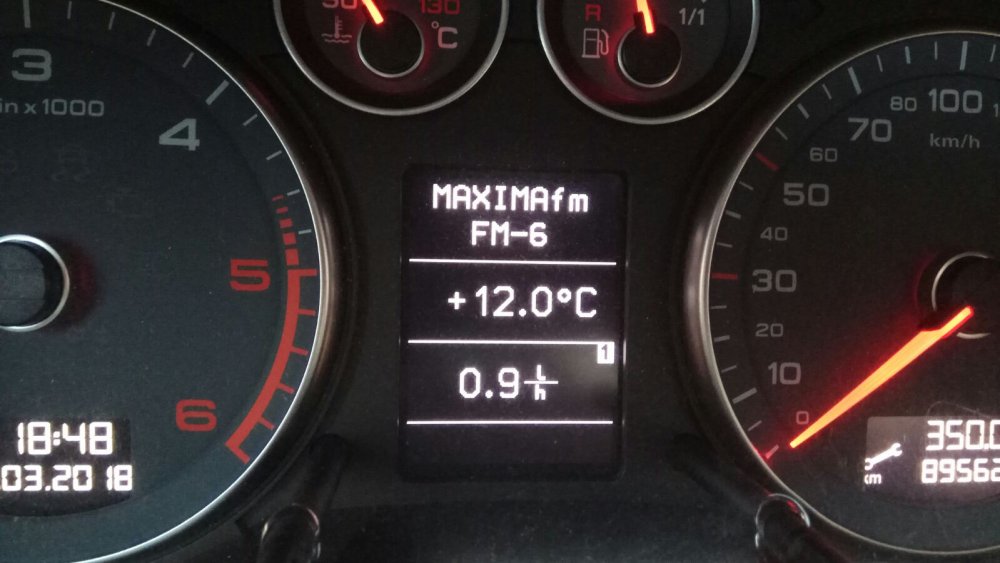

-No salen las emisores de radio en el cuadro de instrumentos.

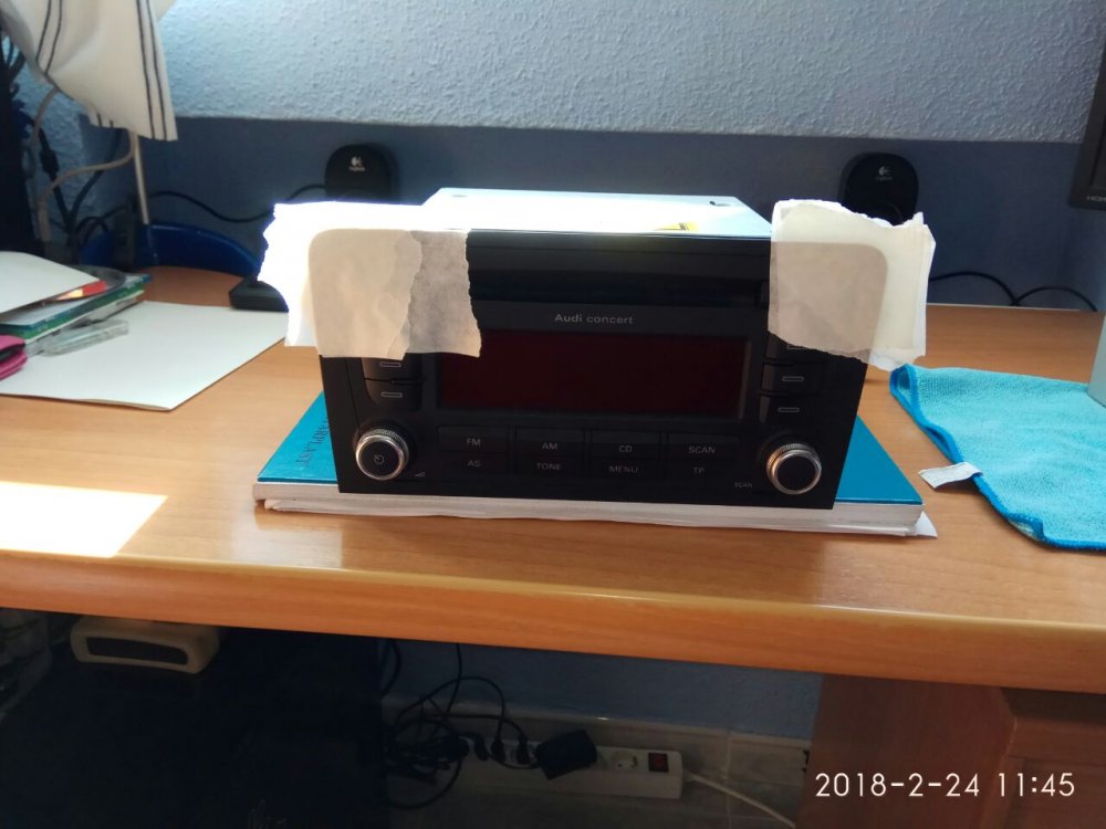

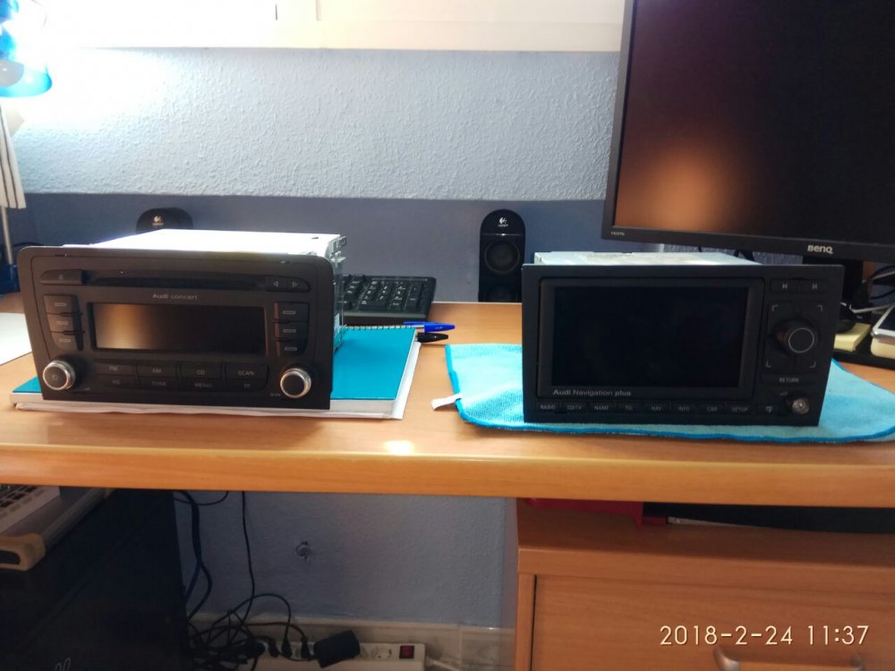

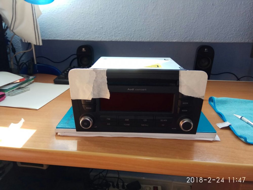

Pues vamos allá, hay que adaptar el RNS-E a la forma del A3. Hay que sacar una plantilla para cuadrar el aparato, y qué mejor plantilla que mi Concert jeje!
Tomo medidas y compruebo que el aparato mide lo mismo de alto, pero es un pelin (unos 2-3 milímetros) mas estrecho. No me importa. Es un precio que estoy dispuesto a pagar.
Os pongo las fotos del proceso:
Concert VS RNS-E

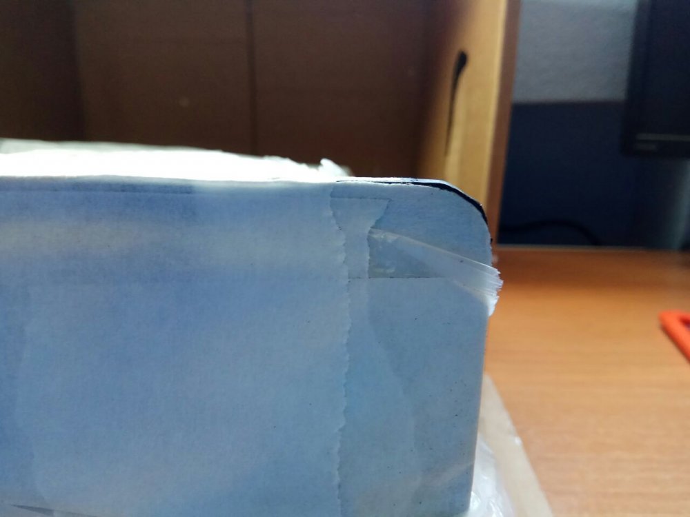

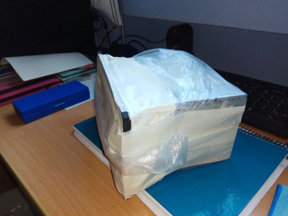

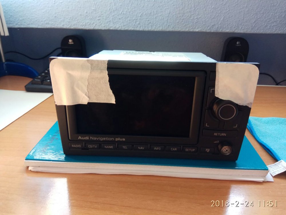

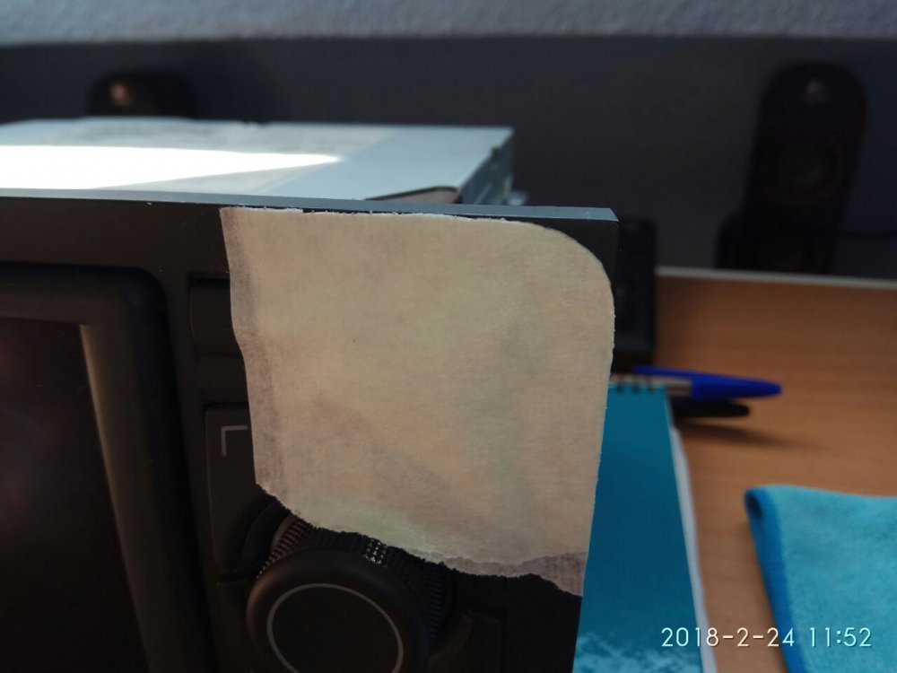

Sacamos la plantilla de las esquinas con cinta de carrocero:
Foto_Adaptacion2.jpg.c4cdcdbefd434014495b6121e21d3c4c.jpgFoto_Adaptacion3.jpg.bba8b73df9f3b0dcd7ff4188d29dafc4.jpg

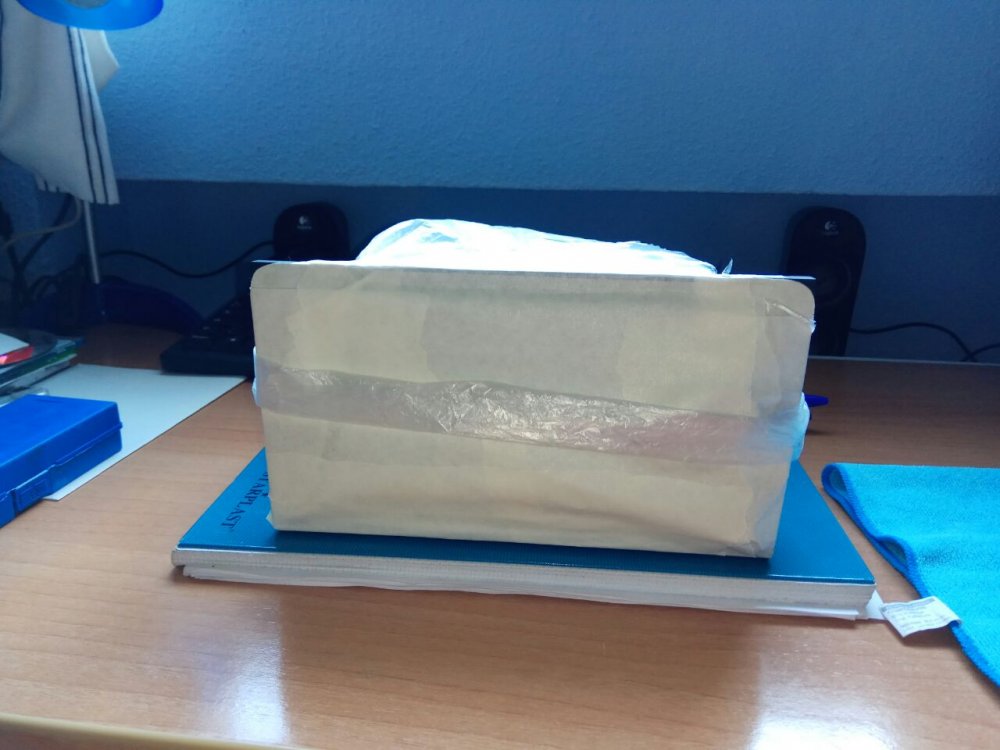

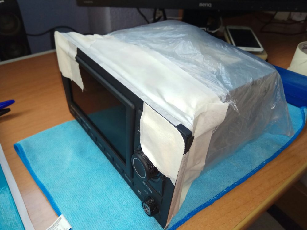

Las pegamos sobre el RNS-EFoto_Adaptacion4.jpg.614667754691ccd9def2ee27ac76fc7f.jpgFoto_Adaptacion5.jpg.5ef0986b6bcc4ef0dc7f4290ec4ee575.jpgFoto_Adaptacion6.jpg.2fcb9b89efc923d23f22a49b32af8c97.jpg

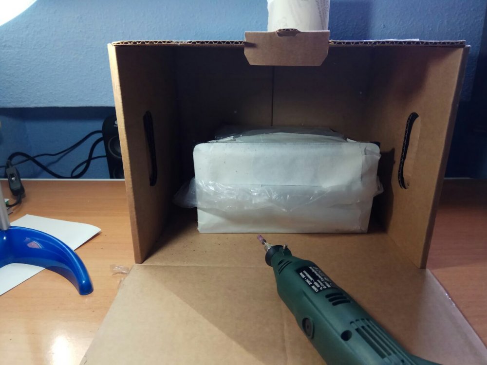

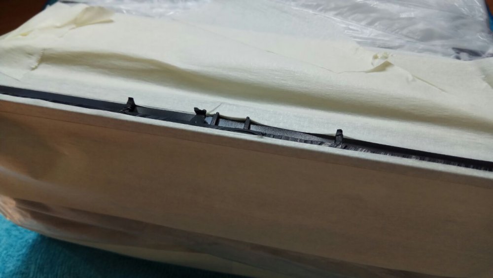

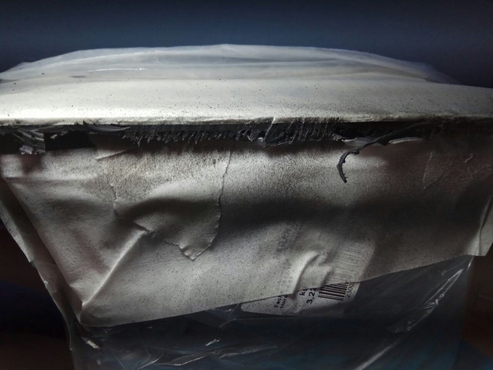

Vamos a proteger muy muy bien para que no le entre suciedad ni polvo al RNS-E dejando las esquina al aire:
Foto_Adaptacion7.jpg.5e154a4362e314e18c51e242ecb0e071.jpgFoto_Adaptacion8.jpg.af9d4e97f12f28f06539fcd157178943.jpgFoto_Adaptacion9.jpg.89fd06af97c0f67eed703b032a5ec99b.jpgFoto_Adaptacion10.jpg.000ed75f4f8a1bcd60f8312459785583.jpg

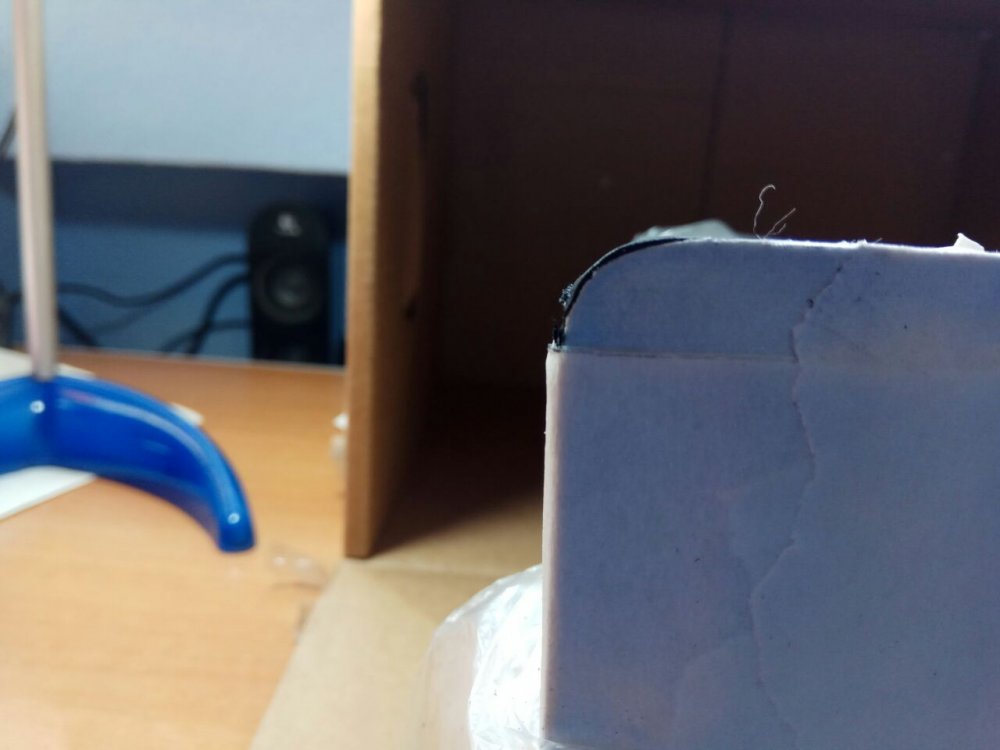

Pues después de limar...este es el resultado:
Foto_Adaptacion11.jpg.47198c896abfa31e09b7f05d4bb7fb09.jpgFoto_Adaptacion12.jpg.4981bd88213175db3ac1c231e0686425.jpgFoto_Adaptacion13.jpg.8c63b2dbcace30f2a0bf08846fb65bdb.jpg

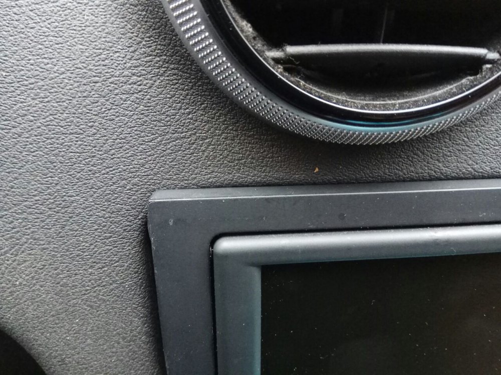

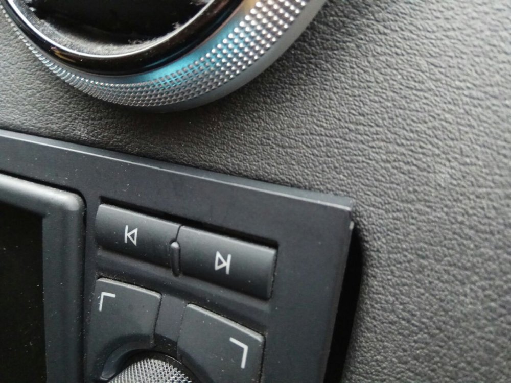

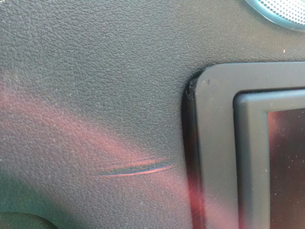

Vamos a volver al coche a ver como encaja:
Foto_2Prueba1.jpg.b0ac1c29b9f3c98360c9877914b6161a.jpgFoto_2Prueba2.jpg.c3eed042b43ee85ec068345969d71940.jpgFoto_2Prueba3.jpg.c0b8dcba919dd4f13f3d0315e24f0e6f.jpg

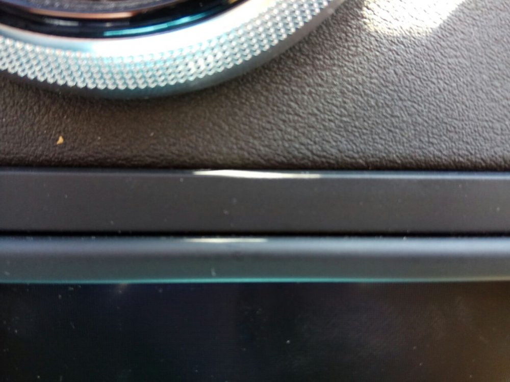

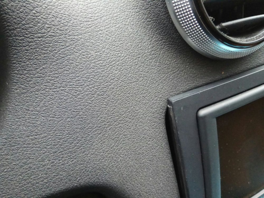

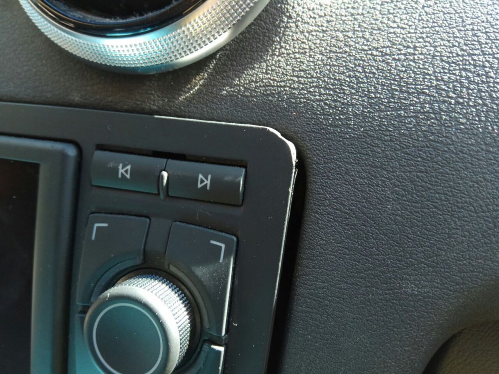

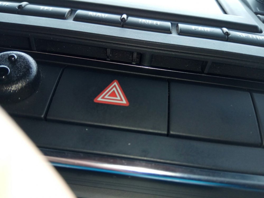

Las esquina quedan perfectas, pero parece que queda un pelin alto. Comparando de nuevo con mi Concert, el frontal del RNS-E parece mas gordo.
De acuerdo, hay que eliminar "lo gordo" para que el marco frontal se quede a ras del salpicadero. Esta operación será necesario realizarla tanto en la parte de arriba como en la parte de abajo del RNS-E:
Foto_2Adaptacion1.jpg.c3fce5e97fc39794a00b9abdb2fa5eec.jpgFoto_2Adaptacion2.jpg.9dce9e1165b47d6fecd12696e4d8454f.jpgFoto_2Adaptacion3.jpg.e74f36fdcee9d0f371d0ac6fe4a312f4.jpgFoto_2Adaptacion4.jpg.bfa4d601073500a8c38fc3beac4c57df.jpg

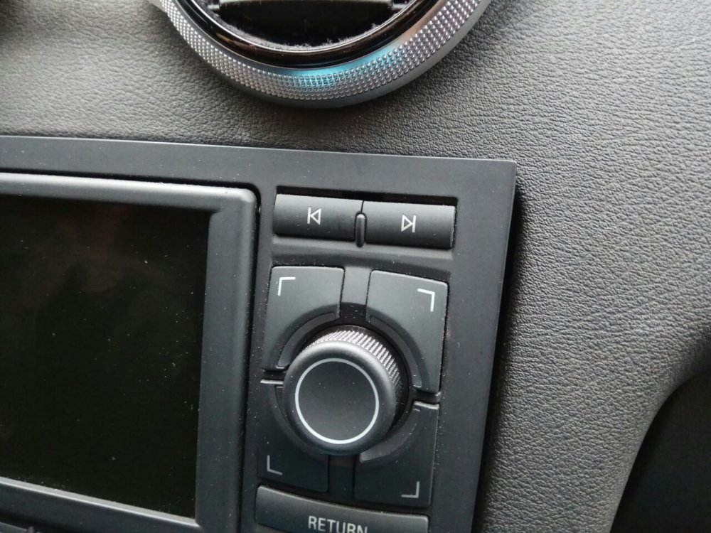

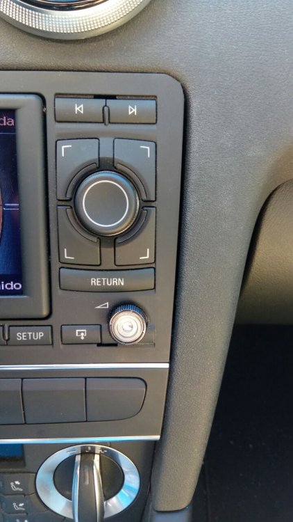

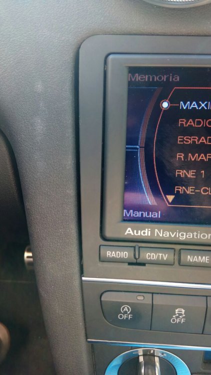

Hecho! Volvamos al coche a ver si encaja:

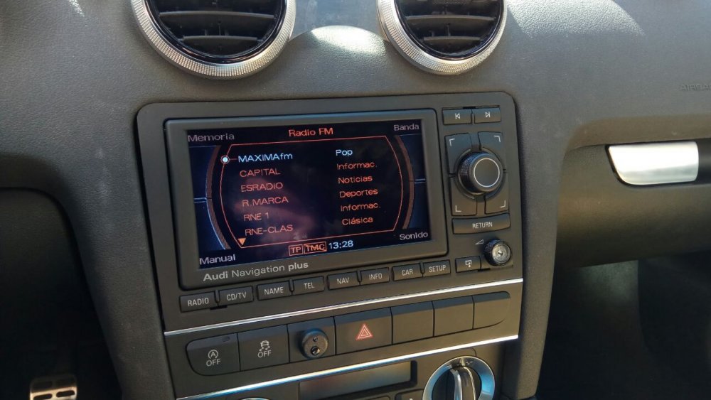

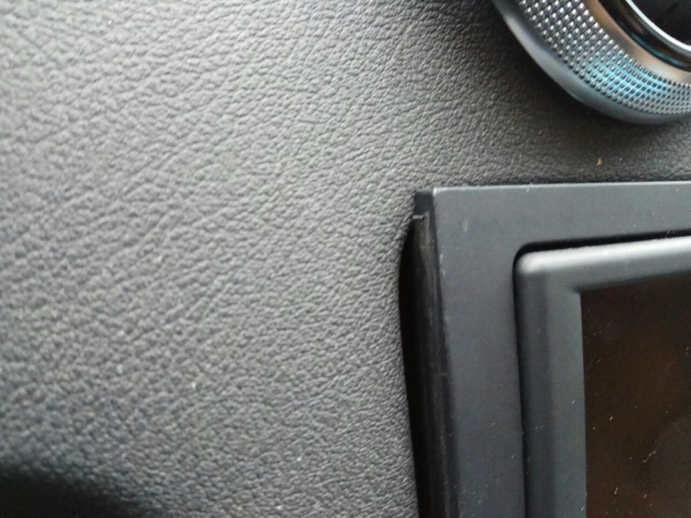

Foto_Instalacion1.jpg.7ff31e685be8b9f4f804695a0454b6e8.jpgFoto_Instalacion2.jpg.1680844d231306628fd7b7db459a51cb.jpgFoto_Instalacion3.jpg.b0f9c9b0a704b7fd85ae78f7b3f1145c.jpgFoto_Instalacion4.jpg.b4773947f0715774cdc0279ee9864058.jpg
Voilâ!!! Queda perfecto!!!!. Es cierto que he tenido que jugar un pelin con él y presionar un poco (lo justo, sin hacer el burro) para que quede así!!
Se aprecia que es un pelin mas estrecho que el Concert, pero como ya he dicho...es un "pero" mas que aceptable!
Ahora llega la hora del VAGCOM. Tirando de foro leí muchísimos post de compañeros (a los cuales estoy tremendamente agradecido) llegando a las siguientes conclusiones gracias al compañero jafv:
-Decirle al FIS q tenemos teléfono: MODULO 17 – ADAPTACION 10 – CANAL 62. Valor Función: 1 Radio/2 Teléfono/4 Navegación/8 Telemática
-Decirle a la RNS-E que tenemos teléfono: 37-Navigation: Recode-07: poner 0XXXXXX (ojo, depende de cada coche)
-Codificar el modulo del teléfono: 77-Telephone: Adaptation-10 (Ver códigos)
Vamos allá!!:
-Decirle al FIS q tenemos telefono: MODULO 17 – ADAPTACION 10 – CANAL 62. Valor Función: 1 Radio/2 Teléfono/4 Navegación/8 Telemática. Pum! la primera en la frente. El VAGCOM me dice que no encuentra el canal 62. Lo dejamos para lo último. Seguimos con lo demás.
-Decirle a la RNS-E que tenemos telefono: 37-Navigation: Recode-07: poner 0XXXXXX (ojo, depende de cada coche). Aquí me tiré un buen rato. Sitúando el ratón del PC sobre el código a recodificar sale una ayuda que explica qué significa cada dígito del código. Selecciono los valores que tienen que ver con mi modelo de coche: A3.
-Codificar el modulo del telefono: 77-Telephone: Adaptation-10 (Ver códigos). Aquí me tiré otro buen ratito. La solución, la misma que antes. Selecciono los valores que tienen que ver con mi modelo de coche: A3.
Vuelvo a intentar acceder al canal 62 del módulo 17. Nada, no hay suerte. Tendré que seguir buscando información. Cierro la sesión del VAGCOM y quito el contacto del coche.
Como estaba en mi garage, que tiene un enchufe de luz para conectar el portatil (que es como si no tuviera batería), debo volver a aparcar el coche en mi plaza. Doy al contacto y... la RNS-E se acaba de encender!!! No me lo creo!! jaja.

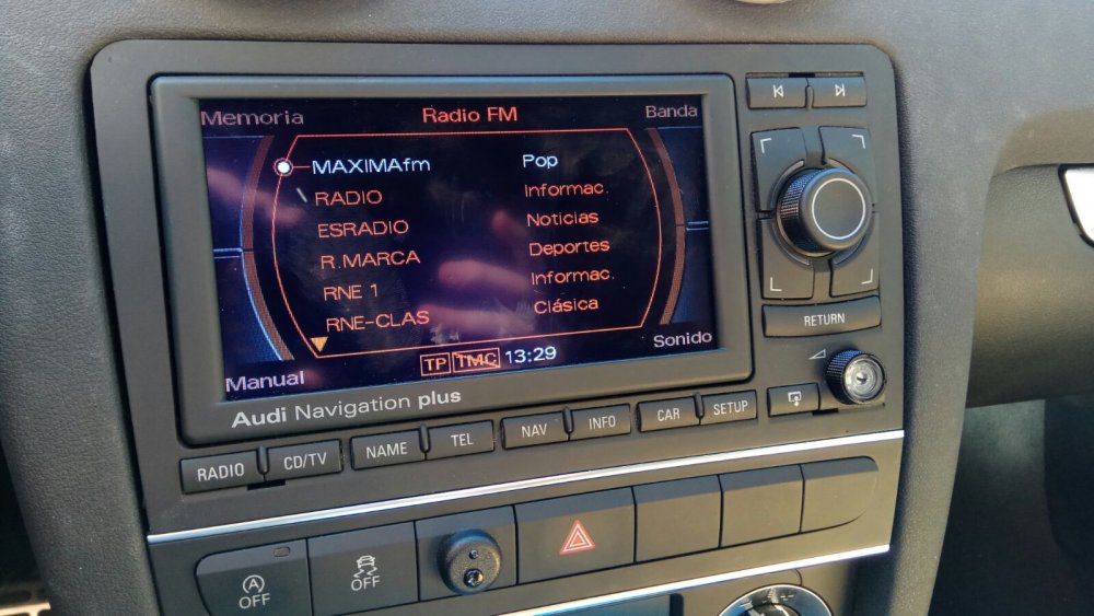

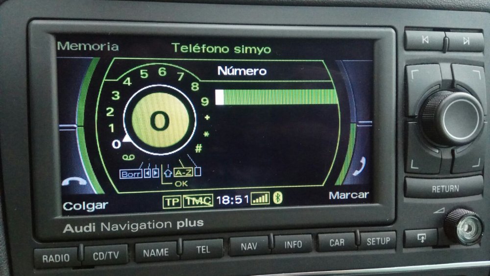

Compruebo el resto de cosas con el siguiente resultado:
Foto_Configuracion1.jpeg.5504907f14c84b65daa6c8c6a8447a98.jpegFoto_Configuracion2.jpeg.5b3f940a40718954391d7601f1b3f9ad.jpegFoto_Configuracion3.jpeg.5913ba6608453eb736dcb476dbecd90e.jpeg
Funciona todo perfecto!!!
He de comentar que no he testeado aún la entrada auxiliar (acabo de pensarlo mientras estoy escribiendo este post) y de momento, no me he molestado en mirar el tema del GPS, ya que funciono bastante bien con el google maps. No sé si acabaré comprando la antena y los mapas.
