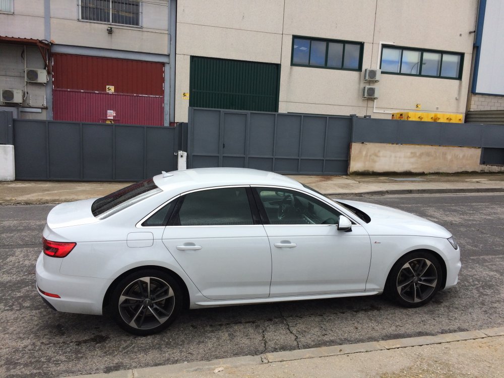

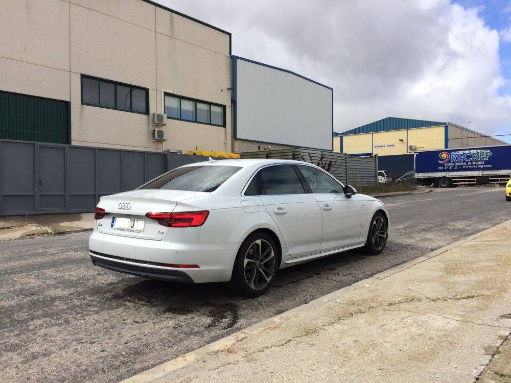

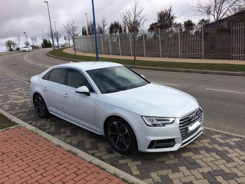

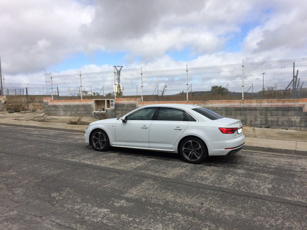

Ivmm2 Publicado 15 de Marzo del 2018 Denunciar Publicado 15 de Marzo del 2018 (editado) Buenas tardes, Aunque desde un año para acá escribo bastante poco en el foro, me he animado a poner este post pensando que puede interesar a muchos de los compañeros que visitan estas páginas. Encargué el coche a finales de 2015 (pocos meses después de salir al mercado) , y por mi experiencia en audi dí por hecho que con el paquete sport que entraba el sline exterior ya venía rebajada la suspensión 2cm respecto a la normal y el comercial también lo pensaba así que ... más de 2 años obsesionado con la altura del coche y notando cierto balanceo en algunas ocasiones que no me gustaba. Por fín he podido instalar el Kit B12 de Bilstein + Eibach, y lo único que puedo decir es que siento que estoy estrenando un nuevo coche, que barbaridad¡¡, que diferencia de comportamiento¡¡, el paso por curva es brutal, el agarre que notas es tremendo, y lo mejor de todo, es que es sorprendentemente cómodo para lo que esperaba por ser una suspensión más dura, dado que este punto con 2 niños pequeños me importaba mucho, no es tan cómodo como antes , pero es cómodo, donde notas claramente la diferencia es en badenes, y carreteras con el pavimento muy muy mal, pero por lo demás el comportamiento de los amortiguadores y muelles es espectacular y la relación deportividad - comodidad sí no es la mejor del mercado poco le debe faltar. Yo compré el Kit al distribuidor finalmente, tuve que hacerlo bajo pedido de fabricación porque en España no estaba en el catalogo, me tardó unas 3 semanas o por ahí, y lo instalé en un taller de leganés especializado en preparaciones, GT PERFORMANCE, que lo recomiendo 100%, espectacular el trabajo y por 180 eur me hizo la instalación + paralelo. Me queda lo peor que es incluirlo en la ficha tecnica. El coche me ha bajado más de delante que es lo que quería porque tenía un hueco mayor, y me ha debido bajar entorno a 2,5 cm delante y 2 cm detrás de momento. Cuando se asiente me bajará entorno 0,5cm -1cm más. Son muelles progresivos, y pueden bajar entre 2,5 y 4 según el fabricante. Más adelante cuando llevé más kilometros y la suspensión esté totalmente asentada pondré más fotos de como queda el coche finalmente y unas impresiones más detalladas, pero de momento son inmejorables, la verdad que estoy muy contento, porque llevaba buen disgusto con la altura del dichoso coche Un saludo Editado 15 de Marzo del 2018 por Ivmm2 Responder

oetaM Publicado 15 de Marzo del 2018 Denunciar Publicado 15 de Marzo del 2018 (editado) Se ha quedado espectacular!! Comparandolo con el mio que es estandar y con otros que llevan la deportiva, diria que habra bajado 3cm por lo menos. que distancia llevas del paso de rueda al suelo? Yo en un avant con suspension estandar llevo 71cm en ambas ruedas y con el deposito lleno (vacio levanta unos 8mm). Yo creo que tu estaras en 68cm. Editado 15 de Marzo del 2018 por oetaM Responder
Ivmm2 Publicado 15 de Marzo del 2018 Autor Denunciar Publicado 15 de Marzo del 2018 (editado) Buenas noches a todos, Gracias por los cumplidos. El kit son 760+iva + portes= 950 euros. A mi me hicieron un 15% de descuento, no sé sí lo hacen a todo el mundo, el caso es que me salio en unos 812 euros. 180 de instalación y 230 me va a salir homologar, que lo haré a través de todoitv.com = 1220 euros todo. La distancia del suelo al paso de rueda, en la delantera 67cm en la trasera 68cm. Así es, yo espero que cuando asiente me baje al menos 0,5cm más. Cuando pasen un par de miles de kilometros y se asiente del todo la suspensión probablemente volveré a alinear. Comentando impresiones os puedo decir, que incluso la dirección la noto mucho más precisa, como más directa, e incluso los cambios de carril son más rápidos, es una auténtica delicia la verdad. No he notado ruidos raros, de momento nada malo, muy sorprendido la verdad, no pensaba que pudiera haber tanta diferencia, de momento llevo muy poquitos kilometros ... Os adjunto una foto de como viene el kit y una foto del amortiguador y muelle sustituido de audi Un saludo Editado 15 de Marzo del 2018 por Ivmm2 Responder
oetaM Publicado 15 de Marzo del 2018 Denunciar Publicado 15 de Marzo del 2018 hace 3 minutos, Ivmm2 dijo: Buenas noches a todos, Gracias por los cumplidos. El kit son 760+iva + portes= 950 euros. A mi me hicieron un 15% de descuento, no sé sí lo hacen a todo el mundo, el caso es que me salio en unos 812 euros. 180 de instalación y 230 me va a salir homologar, que lo haré a través de todoitv.com = 1220 euros todo. La distancia del suelo al paso de rueda, en la delantera 67cm en la trasera 68cm. Así es, yo espero que cuando asiente me baje al menos 0,5cm más. Cuando pasen un par de miles de kilometros y se asiente del todo la suspensión probablemente volveré a alinear. Comentando impresiones os puedo decir, que incluso la dirección la noto mucho más precisa, como más directa, e incluso los cambios de carril son más rápidos, es una auténtica delicia la verdad. No he notado ruidos raros, de momento nada malo, muy sorprendido la verdad, no pensaba que pudiera haber tanta diferencia, de momento llevo muy poquitos kilometros ... Un saludo Con razón se ve tan bonito. Vas 4cm mas bajo que yo de delante y 3cm de detras (no se si mediste con deposito vacio). Como lo llevas es ideal, es com se quedan los BMW Pack M y los anteriores Audi sline. Responder
