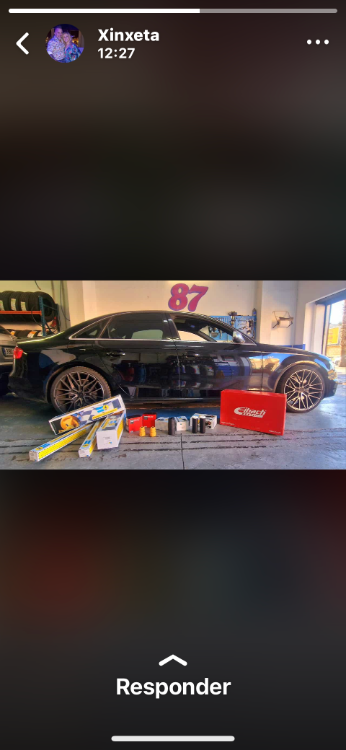

PatatA4 Publicado 6 de Febrero del 2022 Denunciar Publicado 6 de Febrero del 2022 En 3/12/2020 a las 5:19, danieldv dijo: Buenas Ravenn. han pasado dos años, no se si solucionaste el tema de que quede un poco levantado de detrás? te paso dos imágenes de una pieza de plástico en muelles traseros que se debe de quitar ( si es que tú coche la lleva, claro ) al cambiar a eibach / b12. está información la tienes actualmente en la página de eibach. quizás los tiros vinieron por ahí ???? ya me cuentas saludos Muy buenas, esto hay que quitarlo si o si en nuestros A4 al meter los eibach atras? Los monté hace unos tres meses y no quitamos nada... Puede ser por eso que no me haya bajado tanto de atras? Responder
copernik31 Publicado 7 de Febrero del 2022 Denunciar Publicado 7 de Febrero del 2022 (editado) hace 10 horas, PatatA4 dijo: Muy buenas, esto hay que quitarlo si o si en nuestros A4 al meter los eibach atras? Los monté hace unos tres meses y no quitamos nada... Puede ser por eso que no me haya bajado tanto de atras? No llevamos esa pieza en los A4. Que no te haya bajado tanto de atrás es normal con los Eibach, están diseñados así. Editado 7 de Febrero del 2022 por copernik31 Responder
tome1994 Publicado 8 de Febrero del 2022 Denunciar Publicado 8 de Febrero del 2022 En 6/2/2022 a las 22:35, PatatA4 dijo: Muy buenas, esto hay que quitarlo si o si en nuestros A4 al meter los eibach atras? Los monté hace unos tres meses y no quitamos nada... Puede ser por eso que no me haya bajado tanto de atras? Yo me fui con esta foto al del taller y cuando alineamos, revisamos que no lo llevara. Es normal, más o menos, debería haber 1,5cm de diferencia. También piensa que montas amortiguadores de serie, eso puede influir. Un saludo! Responder
copernik31 Publicado 8 de Febrero del 2022 Denunciar Publicado 8 de Febrero del 2022 (editado) . Editado 8 de Febrero del 2022 por copernik31 Responder
danieldv Publicado 7 de Marzo del 2022 Denunciar Publicado 7 de Marzo del 2022 En 6/2/2022 a las 22:35, PatatA4 dijo: Muy buenas, esto hay que quitarlo si o si en nuestros A4 al meter los eibach atras? Los monté hace unos tres meses y no quitamos nada... Puede ser por eso que no me haya bajado tanto de atras? Pues si, en el manual de bilstein así lo indica. Esa pieza, que no es más que un separador, si tú coche la tiene, se ha de quitar saludos Responder
