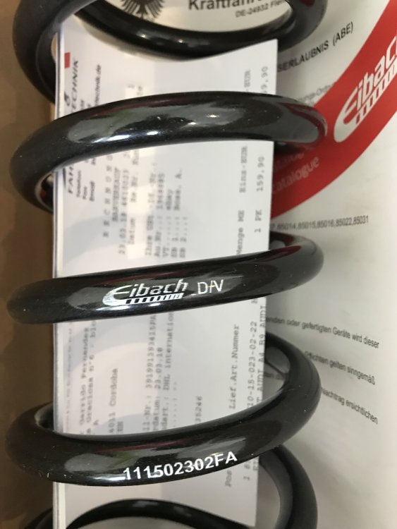

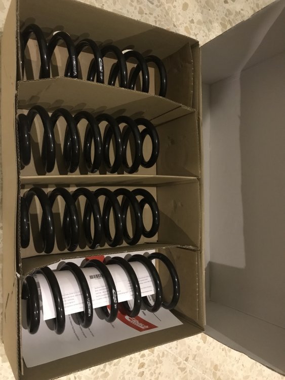

Chals Publicado 27 de Marzo del 2018 Denunciar Publicado 27 de Marzo del 2018 Otro con los Prokit de camino!! Me llegarán la semana que viene!! @olima 75 por el montaje!!?? me van a cobrar ami el doble aquí en Madrid, más 30 de la alineación!! Lo siguiente, los separadores Un saludo. Responder
olima Publicado 28 de Marzo del 2018 Denunciar Publicado 28 de Marzo del 2018 Pues ya me han llegado, la semana que viene pondré fotos de antes y después, lo que si quiero es aprovechar para poner también los separadores, a ver qué datos necesito dar, cuando llame a la misma empresa que lo hizo Víctor. Responder

olima Publicado 29 de Marzo del 2018 Denunciar Publicado 29 de Marzo del 2018 hace 2 horas, Jaijo dijo: Vais a homologar?? En mi caso no voy a homologar, como se puede ver en las fotos los muelles son negros como los de serie, la bajada creo que no es muy exagerada, si me obligaran a hacerlo supongo que más adelante podría hacerlo. Responder
olima Publicado 29 de Marzo del 2018 Denunciar Publicado 29 de Marzo del 2018 hace 7 horas, victor.tfsi dijo: Vas a notar muchisima diferencia, entre los muelles y los separadores, los separadores me ha mejorado mucho la precision de la dirreccion del coche, ahy que ver lo que puede cambiar el coche... puse mas arriba el link de los que compre, yo hable via facebook y todo perfecto y rapidos. Gracias Víctor, podrías decirme qué datos te piden, es para tenerlos preparado cuando hable con ellos. Responder
pelufe Publicado 29 de Marzo del 2018 Denunciar Publicado 29 de Marzo del 2018 Si no vais a homologar valia la pena que taparais de alguna manera el logo de Eibach(pintar de negro),pues cuando lo vean en ITV os van a mandar homologar fijo. Responder
Tsaroth Publicado 29 de Marzo del 2018 Denunciar Publicado 29 de Marzo del 2018 hace 4 horas, pelufe dijo: Si no vais a homologar valia la pena que taparais de alguna manera el logo de Eibach(pintar de negro),pues cuando lo vean en ITV os van a mandar homologar fijo. Eso tiene un peligrooooo. Si te los detectan y no tienes referencias ya no podrás homologar.... Responder
