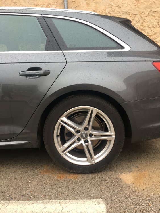

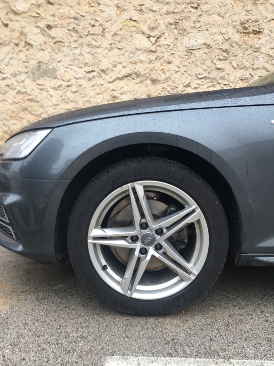

Joselillo86 Publicado 6 de Abril del 2018 Denunciar Publicado 6 de Abril del 2018 En 1/4/2018 a las 15:44, oetaM dijo: Si mides de la carroceria del paso de rueda al suelo que medida te da? En el mio 71cm delante y detras Lo he medido y es 72 delante y 71 detrás. Supongo que delante supondrá del motor y su peso, no se la verdad. Mañana pongo fotos de día, pero creo q detrás no me entran mas de 2 dedos y medio en paso de rueda. También decir que llevo 235/45 en lugar de 245/40 como vine de serie y según pude leer, el coche con esta rueda se elevó y relleno más el paso de rueda Responder
oetaM Publicado 7 de Abril del 2018 Denunciar Publicado 7 de Abril del 2018 hace 3 horas, Joselillo86 dijo: Lo he medido y es 72 delante y 71 detrás. Supongo que delante supondrá del motor y su peso, no se la verdad. Mañana pongo fotos de día, pero creo q detrás no me entran mas de 2 dedos y medio en paso de rueda. También decir que llevo 235/45 en lugar de 245/40 como vine de serie y según pude leer, el coche con esta rueda se elevó y relleno más el paso de rueda Pues si que es buena táctica para rellenar porque yo con 71 y 71 me entran 4 dedos. Responder
Joselillo86 Publicado 7 de Abril del 2018 Denunciar Publicado 7 de Abril del 2018 hace 9 horas, oetaM dijo: Pues si que es buena táctica para rellenar porque yo con 71 y 71 me entran 4 dedos. Paso alguna foto de ahora. Según he visto en las equivalencias, el coche ha subido 1,6cm y como puse antes, llevo 72 delante y 71,2 detras Responder
alagar27 Publicado 7 de Abril del 2018 Denunciar Publicado 7 de Abril del 2018 hace 1 hora, Joselillo86 dijo: Paso alguna foto de ahora. Según he visto en las equivalencias, el coche ha subido 1,6cm y como puse antes, llevo 72 delante y 71,2 detras Subido o bajado? Y asi si queda bien. Responder
Jaijo Publicado 7 de Abril del 2018 Denunciar Publicado 7 de Abril del 2018 hace 1 hora, Joselillo86 dijo: Paso alguna foto de ahora. Según he visto en las equivalencias, el coche ha subido 1,6cm y como puse antes, llevo 72 delante y 71,2 detras Pero esa es la de serie no? Es que tienes menos hueco que yo y el mio tiene menos altura.. 70.5 y 71 Responder
alagar27 Publicado 7 de Abril del 2018 Denunciar Publicado 7 de Abril del 2018 hace 4 minutos, Jaijo dijo: Pero esa es la de serie no? Es que tienes menos hueco que yo y el mio tiene menos altura.. 70.5 y 71 Tambien dependera del tipo neumatico y eso aunque no es tanta diferencia de altura, algunos rellenan mas el paso de rueda que otros. Responder
Joselillo86 Publicado 7 de Abril del 2018 Denunciar Publicado 7 de Abril del 2018 hace 18 minutos, Jaijo dijo: Pero esa es la de serie no? Es que tienes menos hueco que yo y el mio tiene menos altura.. 70.5 y 71 Sisi de serie. Yo creo que suspensión muy asentada al haberle metido buen peso en maletero y viajes con 4 personas más el cambio de neumáticos ha originado ese efecto. Responder
