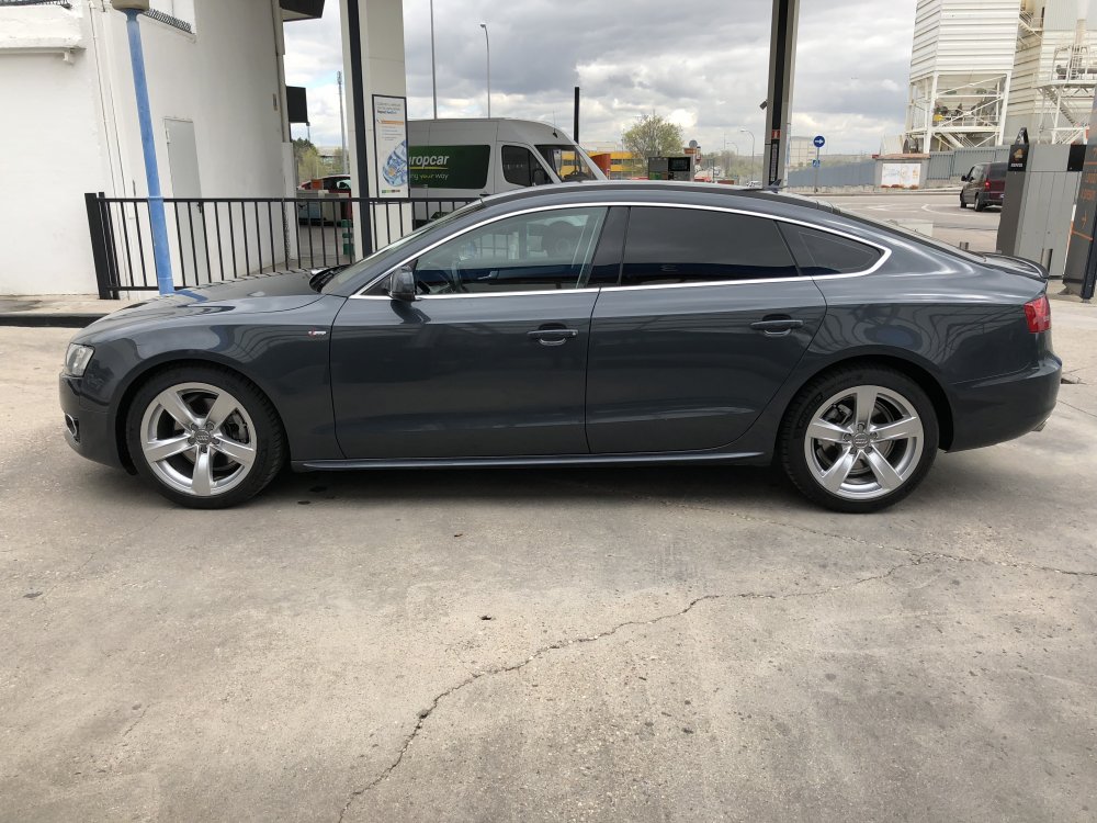

oetaM Publicado 15 de Abril del 2018 Denunciar Publicado 15 de Abril del 2018 Ahi atras falla algo Responder
pelufe Publicado 15 de Abril del 2018 Denunciar Publicado 15 de Abril del 2018 Yo delante lo veo bien pero como dice el compañero en la trasera esta alto. Responder

Ivmm2 Publicado 15 de Abril del 2018 Autor Denunciar Publicado 15 de Abril del 2018 hace 5 horas, Ravenn dijo: El montaje lo hice en un taller supuestamente especializado en el tema de suspensiones, me lo recomendaron. Si me dices que según los monten influye en lo que puede llegar a bajar mañana mismo les estoy llamando para ver que me dicen y que lo revisen. Le haré km e iré midiendo a ver cómo evolucionan pero quizás en un tiempo quite los prokit y monte los sportline como tú dices. Mi A5 es un Sb de 2011 Sí lo has montado en un taller especializado, veo muy poco probable que se haya hecho algo mal. Además en teoría, la trasera yo creo que es más fácil de montar. Es lo que recomienda el fabricante, hacerlo en un taller con experiencia. Es normal que el coche pique un poco hacia delante, es típico de esta suspensión, pero la trasera es que te ha quedado muy alto la verdad. No obstante, te comentó que una vez puesta, y el coche se ha ido asentando es de donde más me ha bajado, el eje trasero, por tanto, algo más te va a bajar seguro. Tu sline entiendo que no traía suspensión rebajada sobre el de serie no? porque el fabricante homologa la bajada sobre el de serie, en ese caso si que sería normal que te bajará un centímetro adicional tan sólo sí llevarás suspensión deportiva del sline, pero por los dedos que caben en el hueco no debería ser así. Otra opción es que tuvieras la antigua suspensión hecha trizas, y el coche te hubiera bajado mucho por ese motivo, y al montar una suspensión nueva pienses que no te ha bajado todo lo que debería... En cualquier caso, aunque yo tenga un kit distinto, viene una referencia del kit, y sí te fijas cada muelle y amortiguador trae la suya propia, yo que tú con una linterna miraría la referencia de cada uno de los muelles y amortiguadores y me aseguraría de que la referencia casa, de tal forma que no vaya a ser que por un error te hayan metido las piezas correspondientes a la referencia de un A5 con otro motor que pese más, u otro tipo de tracción, no sé.. porque al final el kit lo componen piezas de 2 marcas distintas. Un saludo Responder
