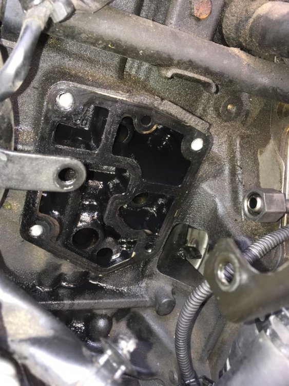

A6C6penco Publicado 10 de Abril del 2018 Autor Denunciar Publicado 10 de Abril del 2018 Pues como comenté hace tiempo, me estaba dando fallo el sensor del cigueñal del A6 C6. Asi que me lié con la faena, y efectivamente se puede cambiar el sensor por el registro de la clema de los cables. Es un poco puñetero pero bien. Yo quité egr, mariposa y habitaculo del filtro de aceite y enfriador. Asi ya tienes espacio para poder maniobrar. Espero os pueda ayudar. Un saludo y gracias por la ayuda. Responder

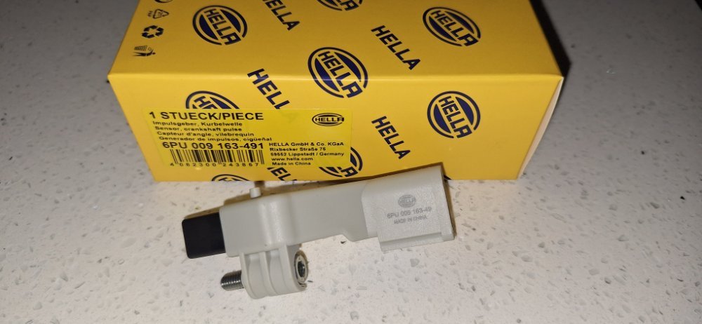

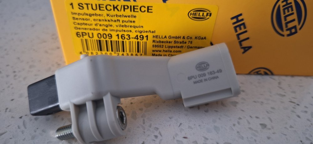

xaviesp Publicado 2 de Agosto del 2024 Denunciar Publicado 2 de Agosto del 2024 Os adjunto fotos del sensor G28 de rpm del cigüeñal.Por si os sirve a alguno.Este me salió por 23eur en Amazon. 1 Responder
