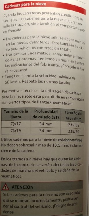

Después de una pésima experiencia con unas cadenas textiles (ya lo comentaré en otro Tema), estoy decidido a comprar unas cadenas metálicas de toda la vida para mi Audi Q5. Los únicos requisitos que pido a las cadenas son; que se puedan montar sin mover el coche ni levantarlo, y que no sean de más de 12mm de grosor, porque el coche no lo permite. Si alguien conoce algunas que estén bien, se aceptan sugerencias.

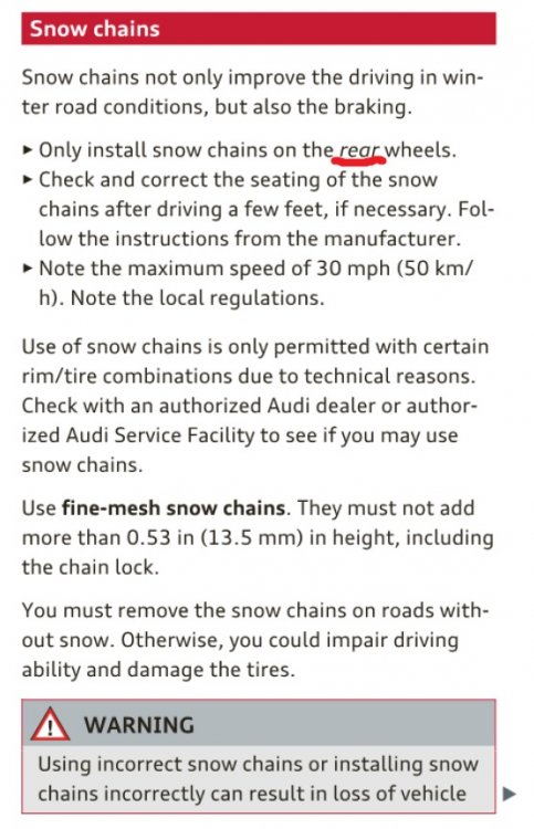

Ahora el dilema: antes de tener mi coche tuve acceso al manual en inglés (https://ownersmanuals2.com/audi/q5-sq5-2018-owners-manual-72225) y ahora ya tengo el mío en español. El tema es que en el manual en inglés se indica que las cadenas únicamente se pueden montar en las ruedas traseras, y en el manual en español dice que únicamente en las delanteras, ¿Qué es lo que pasa? Me extraña mucho que haya algo en el diseño que haga que en los coches de EEUU haya que montar las cadenas atrás y en España delante, pero no puede ser un simple error tipográfico, porque aparece en varios sitios.
También me surge la duda de si se puede instalar en las llantas de 18 pulgadas (8Jx18) porque el manual dice que se puede en las 7Jx17 y 7Jx19, pero no dice que se pueda en las de 18 pulgadas. Además, indica que se puede en las 7J, pero no dice nada de las 8J. Yo tenía entendido que, quitando las de 20 pulgadas, en el resto de llantas sí se podía. ¿Alguien tiene mayor información?

Por lo que yo se en cualquier coche las cadenas se deben montar en las ruedas que tienen la tracción y si son las cuatro en las que tienen la dirección, osea las delanteras, eso es valido para cualquier coche, no creo que en eso el Q5 sea especial.
Por el tamaño lo logico es que sean cadenas para ese tamaño de rueda y en ese caso no tiene que haber inconveniente.

La explicación que se me ocurre es que en EEUU los Q5 o en los del manual que has leido en ingles, no lleven la traccion quattro ultra que es delantera permanente, en cuyo caso se montarian en el eje trasero con la traccion quattro convencional.
Eso había pensado yo también, y de hecho en el manual del modelo Q5 anterior (con tracción quattro no ultra) también obligan a poner las cadenas en las ruedas traseras. Además, el manual en inglés al que me refiero aplica al SQ5, que tampoco tiene la tracción quattro ultra, por lo que cuadraría con eso. Sin embargo, el manual en inglés también aplica al Q5 2.0 TFSI, que sí tiene la tracción quattro ultra.
En conclusión, me parece que con esto de las cadenas se cubren bastante (en mi opinión demasiado). Y digo esto por lo siguiente:
- Si en el manual en inglés, que aplica al Q5 2.0TFSI, dicen que es obligatorio instalar las cadenas en las ruedas traseras, será porque no daña ningún elemento del vehículo. En cambio en el manual de España obligan a ponerlas en las delanteras, por lo que tampoco dañarán ningún elemento si las ponemos ahí. Creo que simplemente deberían recomendar la instalación en un eje u otro, pero no decir que "solo se deben montar en las ruedas delanteras".
- Para cubrirse aún más, en el manual en español únicamente lo permiten con llantas 7Jx17 y 7Jx19. Además de no poner la de 18 pulgadas (no entiendo por qué), la llanta que permiten es de anchura 7J, mientras que las que vienen de fábrica son 8J, aunque con el mismo neumático. Con esto se podrían lavar las manos incluso si ponemos cadenas en unas ruedas de 17 pulgadas de fábrica, porque no son del ancho 7J. Unicamente estaríamos cubiertos si comprásemos un juego de ruedas completas de invierno nuevas, en la tienda de accesorios, que estás si son de la medida 7J.
Yo para mis ruedas 8Jx18 235/60 R18 al final me he comprado las cadenas KÖNIG | THULE XG-12 PRO 247, y si me hacen falta las pondré en las ruedas delanteras, que no creo que tenga problemas.

Pues si que es curioso, si. Esto hace confirmarme en mi idea de que son demasiado cautos y se cubren demasiado, pero en realidad parece que se pueden instalar cadenas, tanto en las ruedas delanteras, como en las traseras; siempre que los eslabones sean estrechos y el ancho de los neumáticos sea 235. Los eslabones que tienen las cadenas que he cogido, que comentaba en el anterior mensaje, son de 12mm, por lo que entiendo que serán válidos.
Este era el manual que tenía yo.
A lo mejor se han dado cuenta de que hay un error en el manual y por eso lo han cambiado.
Desde el principio de funcionamiento del quattro ultra lo mas conveniente es ponerlas delante, yo no le daria mas vueltas, ademas que con la direccion es todavia mejor.
