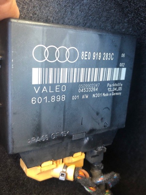

Hola, revisados los fusibles, compruebo que le llega corriente al modulo del asistente de aparcamiento. y sigue sin funcionar, creo que voy a probar a cambiar el modulo,¿ me puede interesar probar con uno del desguace? ¿Sabeis si tiene que ser exactamente la misma referencia, o habrán varias compatibles? Gracias y saludos.

Tengo mismo motor, mismo año y me ocurre exáctamente lo mismo que a ti. Pitido largo al meter marcha atrás, luz parpadeando continuamente y el vagcom no reconoce el módulo 76.
He comprobado el fusible 17 y está bien.
