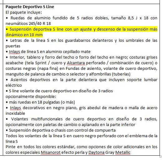

romariejo Publicado 20 de Marzo del 2018 Denunciar Publicado 20 de Marzo del 2018 Buenas a todos, Me gustaría me ayudasen con un tema sobre la suspensión del A5. Hace un mes que compre un A5 sportback del 2015, tiene el paquete deportivo Sline interior y exterior, con lo cual tiene la siguinte suspensión: Suspensión deportiva Sline con ajuste y descenso dinámico en 10 mm. El caso es que a velocidades bajas, en Ciudad, la suspensión es cómoda, pero en carretera es un poco dura, además tengo llanta 19" con neumático 255/35/19. La pregunta es si sabéis a partir de qué velocidad se acorta la suspensión esos 10mm y si se puede programar para que no se acorte y siempre esté en el total de su recorrido, o es mejor dejarlo como está. Que opináis??. Muchas gracias de antemano. Responder
Morrozo Publicado 20 de Marzo del 2018 Denunciar Publicado 20 de Marzo del 2018 hace 1 hora, romariejo dijo: Buenas a todos, Me gustaría me ayudasen con un tema sobre la suspensión del A5. Hace un mes que compre un A5 sportback del 2015, tiene el paquete deportivo Sline interior y exterior, con lo cual tiene la siguinte suspensión: Suspensión deportiva Sline con ajuste y descenso dinámico en 10 mm. El caso es que a velocidades bajas, en Ciudad, la suspensión es cómoda, pero en carretera es un poco dura, además tengo llanta 19" con neumático 255/35/19. La pregunta es si sabéis a partir de qué velocidad se acorta la suspensión esos 10mm y si se puede programar para que no se acorte y siempre esté en el total de su recorrido, o es mejor dejarlo como está. Que opináis??. Muchas gracias de antemano. ????? no entiendo nada, pero la suspension si sube ni baja, se pone mas firme o mas blanda si llevas la electromagnetic ride, o si fuera un allroad si que podrias cambiar la altura, pero en un a5 no lo entiendo ??? Responder
Toper Harly Publicado 20 de Marzo del 2018 Denunciar Publicado 20 de Marzo del 2018 hace 1 hora, romariejo dijo: Buenas a todos, Me gustaría me ayudasen con un tema sobre la suspensión del A5. Hace un mes que compre un A5 sportback del 2015, tiene el paquete deportivo Sline interior y exterior, con lo cual tiene la siguinte suspensión: Suspensión deportiva Sline con ajuste y descenso dinámico en 10 mm. El caso es que a velocidades bajas, en Ciudad, la suspensión es cómoda, pero en carretera es un poco dura, además tengo llanta 19" con neumático 255/35/19. La pregunta es si sabéis a partir de qué velocidad se acorta la suspensión esos 10mm y si se puede programar para que no se acorte y siempre esté en el total de su recorrido, o es mejor dejarlo como está. Que opináis??. Muchas gracias de antemano. Buenas. De donde has sacado eso de "con ajuste y descenso dinamico en 10mm" ? Que yo sepa hay 4 tipos de suspensiones para el A5 Sportback y 2 para el Coupe 1- La del sportback normal ke es la mas blanda y alta 2- La sport o deportiva ke baja 20 mm de la blanda. Es algo mas dura. 3- la Sline ke es la ke trae el Coupe de serie y en el Sportback es extra, baja 10mm mas ke la Sport ( ke es la ke creo ke tienes tu) 4 - la magnetica ke es configurable tanto en altura como en dureza. Responder
Toper Harly Publicado 20 de Marzo del 2018 Denunciar Publicado 20 de Marzo del 2018 (editado) Mira en la pegatina del libro de manteniniento, donde te aparecen todos los codigos de cosas ke monta el coche y verifica ke codigo te aparece. 1BA suspension blanda de sportback 1BE suspension deportiva -20mm suelen montar los sline sportback 1BV suspension S-line -10mm ke la deportiva 1BL suspension magnetica regulable con Audi Drive Select ADS. Saludos. Editado 20 de Marzo del 2018 por Toper Harly Responder
frangallego22 Publicado 20 de Marzo del 2018 Denunciar Publicado 20 de Marzo del 2018 hace 1 minuto, Toper Harly dijo: Mira en la pegatina del libro de manteniniento, donde te aparecen todos los codigos de cosas ke monta el coche y verifica ke codigo te aparece. 1BA suspension blanda de sportback 1BE suspension deportiva -20mm suelen montar los sline sportback 1BV suspension S-line -10mm ke la deportiva 1BL suspension magnetica regulable con Audi Drive Select ADS. Saludos. Hola ! Iba a comentarle lo mismo en este momento! En la ficha la s line es la 1BV Hay aplicaciones que te desgranan todo el equipamiento montado en el coche. U Responder

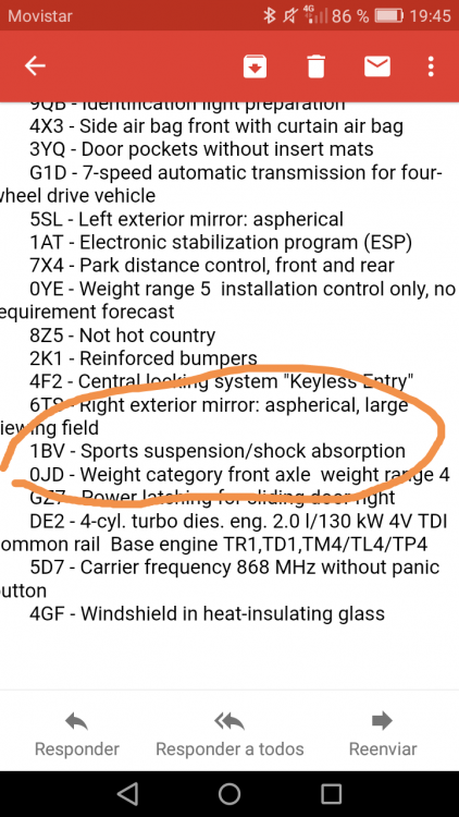

romariejo Publicado 21 de Marzo del 2018 Autor Denunciar Publicado 21 de Marzo del 2018 Buenos días, Leváis razón, es la 1BV. En las caracteristicas me ponía que es suspensión deportiva más dinámica en 10 mm. y yo entendí que era adaptable. Adjunto fotos de las caracteristicas y del texto de "dinámica". Aprovechando, dos cuestiones: - En caso de que dentro de 2-3 años quiera cambiarle la suspensión a la deportiva, solo sería cambiar muelles?..que tal queda la deportiva con llanta R19??.. - Donde puedo ver con la etiqueta que mando, todo lo que lleva el coche??...Me lo compré de Alemania Un saludo, Responder
rafa4 Publicado 21 de Marzo del 2018 Denunciar Publicado 21 de Marzo del 2018 hace 3 horas, romariejo dijo: - Donde puedo ver con la etiqueta que mando, todo lo que lleva el coche??...Me lo compré de Alemania http://prsearch.planetvag.com/ Responder
