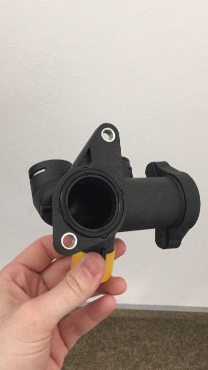

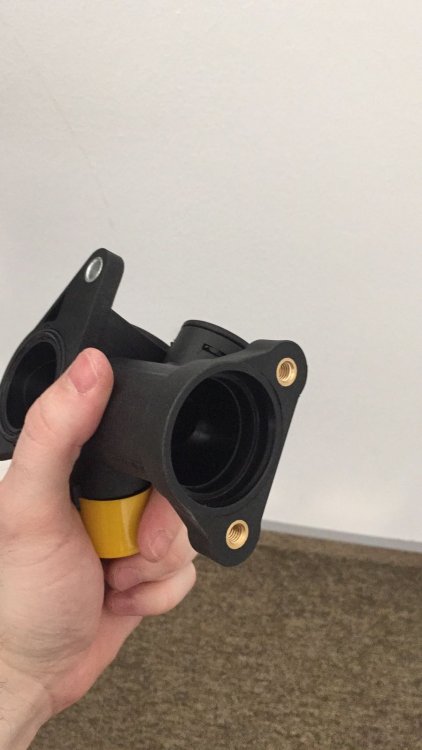

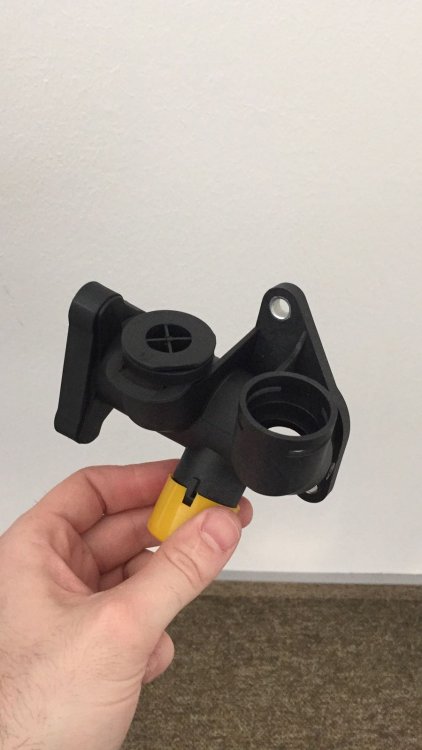

dackturis Publicado 9 de Abril del 2018 Autor Denunciar Publicado 9 de Abril del 2018 Ya he comprado la pieza que tengo que cambiar y espero que sea eso y nada mas Os pongo unas fotos para que la veais por si teneis el mismo problema. Me ha costado 10 euros todo, y digo todo porque como he explicado arriba, mi motor solo lleva un sensor. En algunos motores lleva dos, y estos se ponen en los dos agujeros en forma de L que estan juntos, pero como en mi caso solo lleva uno, he tenido que comprar un tapon que me ha costado 2€ para tapar el otro, es decir, la pieza esta 8€, por lo que si teneis los dos sensores eso os costará. La manera de ponerle el tapon es muy sencilla. Venia una goma, un clip y el tapon. Le pones la gomita al tapon, lo metes, le pones el clip y ya esta. La pieza viene con la junta que va al motor ya puesta por lo que no hay que preocuparse que se ponga mal. Responder
Athabasco Publicado 9 de Abril del 2018 Denunciar Publicado 9 de Abril del 2018 Como te comenté ese tapón ya lo debes de llevar en la pieza que saques, pero claro por lo que vale y que alguna vez tambien fuga por ahi, lo mejor cambiarlo y te dejas de posteriores problemas, lo que si que cuando apretes los tornillos que van a la culata ves con cuidado y no te pases no vayas a partir que aunque lleve un refuerzo metalico se puede hacer grieta y los otros lo mismo. S2 Responder
