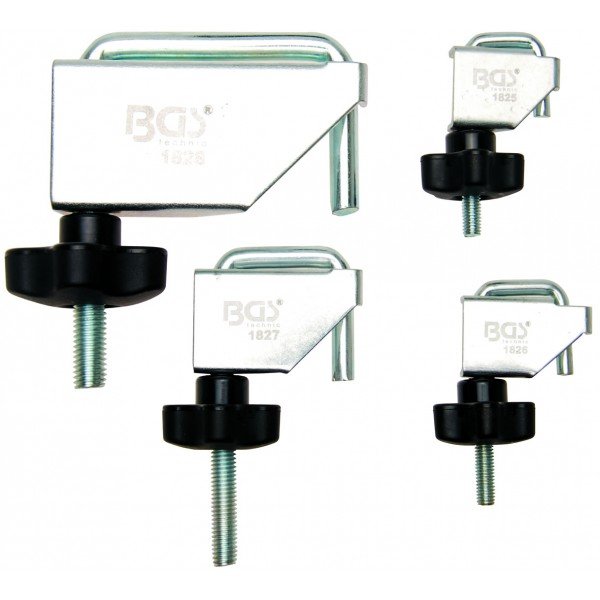

Se estrangula con uno de estos pirindolos.
Son muy baratos, 2 ó 3 €.

Genial! Tiene buena pinta el artilugio :D Iré a comprarlo y os cuento como me fue, espero no quedarme sin coche, porque a ver quien recoge a mis hijos del cole, jajaja!
